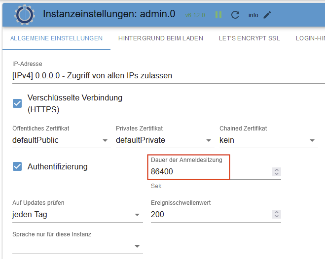

    Ich werde des Öfteren automatisch von der ioBroker Oberfläche (nennt man das Admin?) ausgeloggt.
    Wenn ich gerade am Anpassen/Programmieren bin habe ich 2x Fenster von ioBroker, 1x Vis Edit und 1x Vis auf Firefox/Windows geöffnet. Und mittendrinn werde ich in einem Fenster von ioBroker ausgeloggt. Wenn ich dann noch mit dem Visual Code Editor zugreife …
    Ich nehme an, dass die Anzahl der zulässigen Logins überschritten wird.
    Kann ich die Anzahl der zulässigen Logins irgendwo einsehen und anpassen?
    Oder gibt der Browser irgendwas nicht frei? Wo kann ich da was Justieren?

      @bongo den Wert für den Timeout im Admin kannst du unter Instanzen - web.0 einstellen. Dort solltet du ein Feld mit Anmelde Timeout sehen. Stelle diesen Wert Mal höher. Die Angabe ist in Sekunden.

        @feuersturm
        Danke für die Antwort.
        Unter web.0 konnte ich nichts finden. Aber vermutlich meinst du admin.0:
        Muss ich mal testen.

          @bongo ja, sorry ich meine Admin. Hast du den Wert da gerade neu eingetragen oder stand der Wert da vorher schon drin?

            @feuersturm sagte in Ungewolltes automatisches Logout von ioBroker:
            Der stand schon drin. Das sind 24 Stunden.

              @bongo ein paar Minuten vor Ablauf des timeouts kommt oben rechts in der Kopfzeile vom admin ein Countdown der runter zählt. Siehst du den?

                @feuersturm Nein, hab ich noch nie gesehen.

                  @bongo aktualisiere auch Mal den System, du bist zumindest beim admin nicht auf der letzten stable Version
