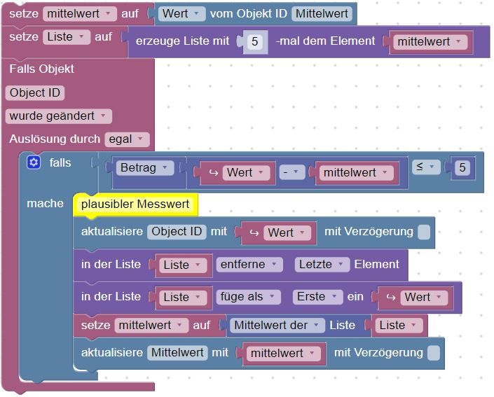

        @grisu73 sagte: Hat jemand eine Idee ?
        Mittelwert über mehrere plausible Werte bilden und nur Werte mit geringer Differenz zum Mittelwert weiter verwenden.
        Vor erstem Skriptstart einen plausiblen Wert in den DP "Mittelwert" eintragen!
        G 1 Antwort Letzte Antwort

          @paul53 Danke ! Hat super funktioniert !....
          Was täte ich ohne DICH !
