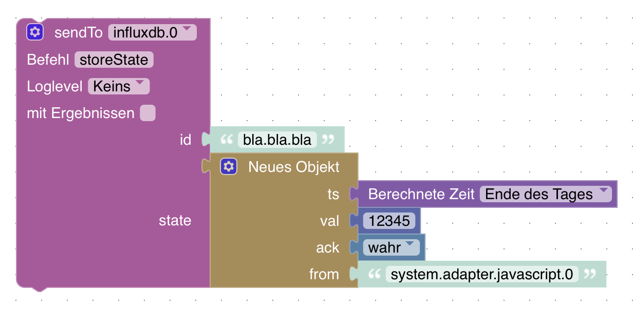

                    haus-automatisierung Developer Most Active @haus-automatisierung last edited by
                    Am Ende musst Du doch nur die Struktur aus der Doku nachbauen:
                    Habe ich ja schon öfter ausführlich erklärt. Gern mal reinschauen.

                                haus-automatisierung Developer Most Active @nobbiman last edited by
                                @nobbiman Generell würde ich aber ggf. den Baustein "Ende des Tages" nutzen, um nicht einen Eintrag für 23:57 Uhr in Deinem Beispiel zu setzen, sondern wirklich um 23:59:59.999
