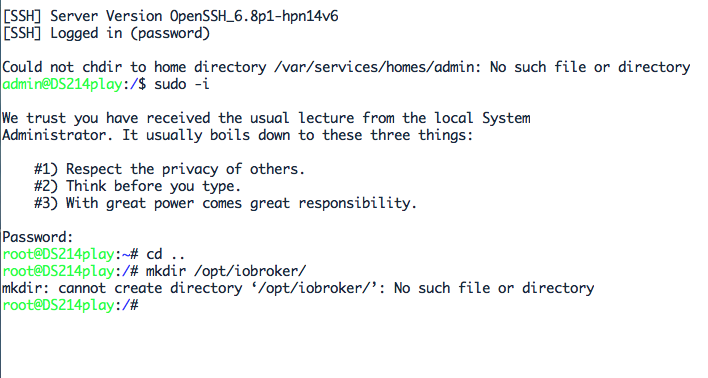

    Hallo erstmal,
    als Jahrelanger Homematic CCU2 Nutzer
    möchte mich nach langen einlesen endlich an IoBroker ran trauen,
    Anleitungen habe ich eine mit dem Synology Docker gefunden, die geht bei der 214Play nicht da kein Docker für die verfügbar ist.
    Nun hab ich die hier gefunden:
    https://www.youtube.com/watch?v=qP9BiuHrQRQ
    node v4 geladen
    angemeldet mit ZOC (Wie Putty) aufm Mac als Root
    und bei mkdir hakt es schon !
    habe einfach mal von Hand unter Homes/admin ein verzeichnis erstellt opt/iobroker
    und dann ochmal mit der konsole mkdir erneut eingegeben, dachte das er nun sagt das er das Verzeichnis nicht anlegen kann da vorhanden….aber es kommt die gleiche Fehlermeldung!
    würde mich über eure Hilfe freuen
    Jonny :)

      mit etwas Hilfe bin ich schon weiter,
      musste jedes Directory einzeln anlegen
      mkdir /opt
      cd /opt
      mkdir /iobroker
      nun hängt es hier :
      [CODE
      [SSH] Server Version OpenSSH_6.8p1-hpn14v6
      [SSH] Logged in (password)
      admin@DS214play:~$ sudo -i
      Password:
      root@DS214play:~# cd /opt/iobroker/
      -ash: cd: /opt/iobroker/: No such file or directory
      root@DS214play:~# cd ..
      root@DS214play:/# cd /opt/iobroker/
      root@DS214play:/#

            entweder
            ein paar Fragen hätte ich noch:
            ds-716+II (2gb Ram) oder wird das eng ?
            ds-916+ wäre schon fast Oversize oder
            die Alternative auf einen Rasp 3 ist dann besser ? Wo dann nur iobroker läuft ?
            ist die Installation soweit i.o. trotz der ganzen Fehlermeldungen ? Gruß

              So Ressourcen fressend ist iobroker auch wieder nicht. Im Durchschnitt werden etwa 35 MB je Adapter benötigt.
              Ich weiß allerdings nicht, was die DS davon benötigt. Könntest du ja mal im WebUI der DS nachsehen.
              Die "Fehlermeldungen" im log sehen auf die Schnelle nicht zragisch aus.
