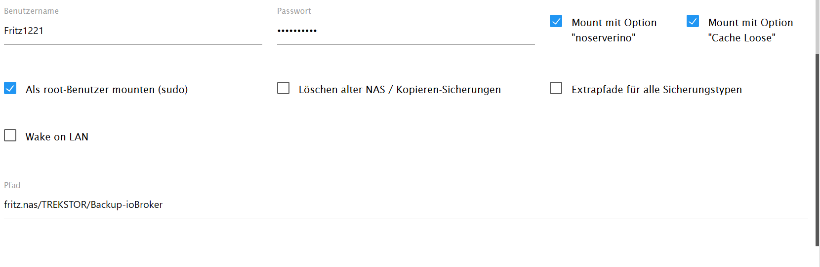

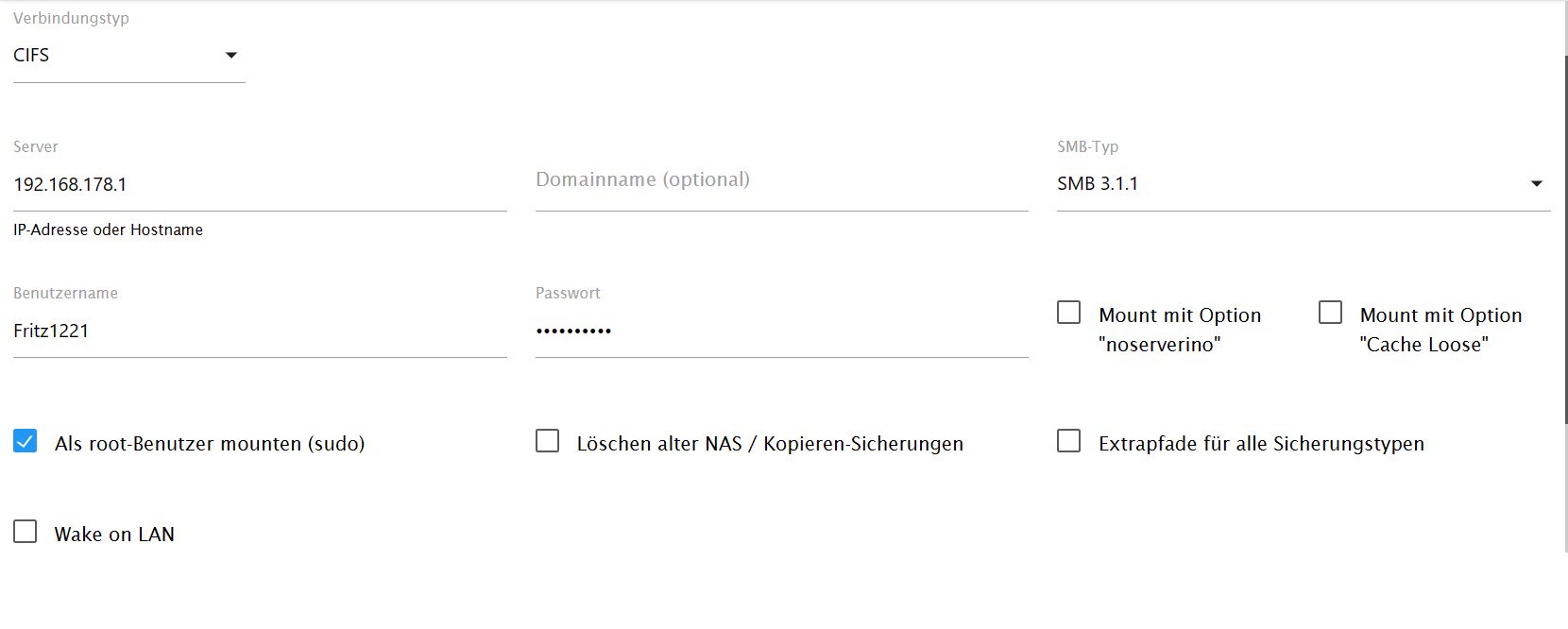

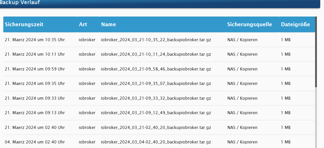

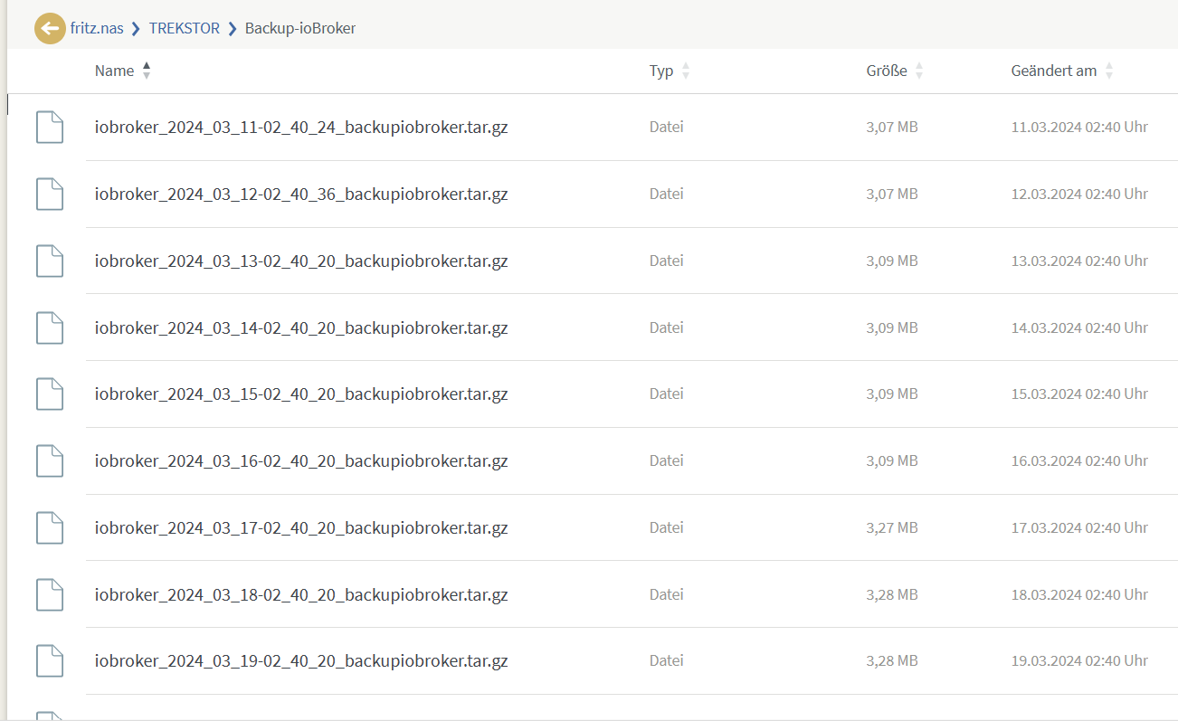

    Hatte ich und auch gemacht. Das Backup hatte doch auch immer funktioniert siehe Bilder wo die Dateien auf dem NAS abgelegt sind.
    Ich denke gerade darüber nach, dass ich ja mit zwei Raspberry im gleichen Verzeichnis Backups ablegen will. Könnte das ein Grund sein?

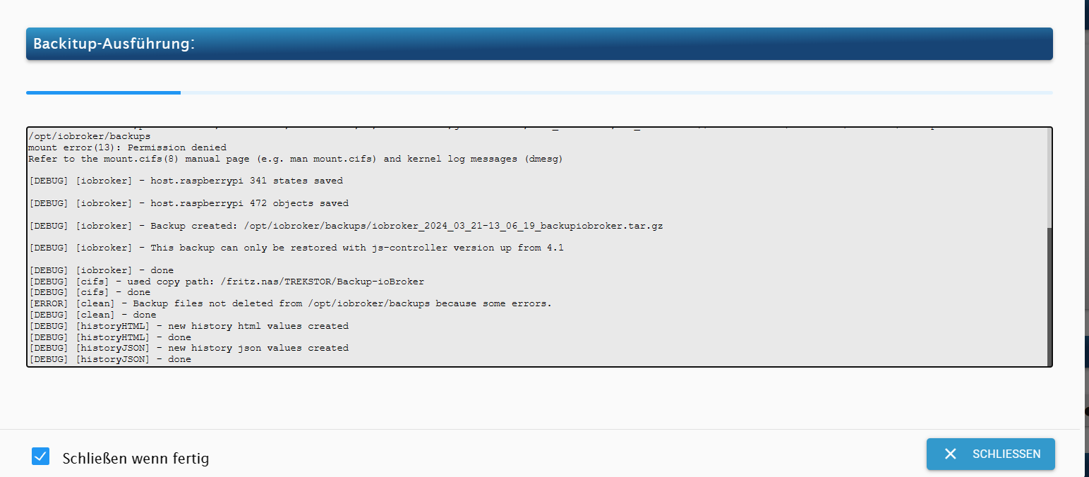

    Ich versuche ja das Backup unter
    Backup / Systemsicherung / ioBroker Backup starten
    Das erscheint am Bildschirm
    und das in der Log
    backitup.0
    2024-03-21 13:06:31.554	error	[iobroker/clean] Backup files not deleted from /opt/iobroker/backups because some errors.
    backitup.0
    2024-03-21 13:06:19.265	error	[iobroker/mount] Refer to the mount.cifs(8) manual page (e.g. man mount.cifs) and kernel log messages (dmesg)
    backitup.0
    2024-03-21 13:06:19.264	error	[iobroker/mount] mount error(13): Permission denied
    backitup.0
    2024-03-21 13:06:19.255	error	[iobroker/mount] [undefined Error: Command failed: sudo mount -t cifs -o username=Fritz1221,password=****,noserverino,cache=loose,rw,uid=iobroker,gid=iobroker,file_mode=0777,dir_mode=0777 //192.168.178.1/fritz.nas/TREKSTOR/Backup-ioBroker /opt/iobroker/backups
      backitup.0
      backitup.0
      backitup.0

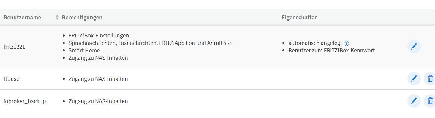

      @pistus
      Wenn du schon einen user für das Backup hast, warum verwendest du ihn nicht?

            @thomas-braun und alle, die helfen wollten
            Bevor ich heute meinen neuen RaspberryPi 4 neu installiert habe, bin ich gestern noch einmal in die Einstellungen für die USB-Festplatte in den Router Fritz7490 gegangen. Auf der Seite im Router, wo der USB Anschluss aktiviert wird, steht die Adresse FRITZ.NAS in großen Buchstaben.
            Der Pfad ist somit
            FRITZ.NAS/TREKSTOR/Backup-ioBroker
            und nicht
            Danke noch mal an alle für Eure Hilfe und Geduld mit mir.
            Die Wiederherstellung von ioBroker von der USB-Festplatte an der Fritzbox funktionierte einwandfrei.
            Ein schönes Wochenende
            Franz

                                    @Erich-1 leider habe ich nicht erkennen können wo Dein Backup gespeichert werden soll.
                                    Ich vermute du benutzt den Nasspeicher der Fritzbox. Ich habe an dem USB Port der Fritzbox eine Festplatte von TREKSTOR angeschlossen, die nur einen Strombedarf von 500mA hat. Den USB Port an der Fritzbox kannst Du mit 900mA belasten.
                                    Wnn du die URL der Fritzbox z.B. 192.168.176.1/nas eingibst, müsstest Du sofort auf dem Nasserver der Fritzbox kommen. Oben links siehst Du dann den Pfad zu dem Nasserver und dem Verzeichnis wo das Backup abgelegt wird.
                                    Bei mir ist es fritz.nas/TREKSTOR/ioBroker-Backup. TREKSTOR ist das Volumen.(Festplatte)
                                    Weil aber in dem Router bei der USB Freigaben und Berechtigung fritz.nas in großen Buchstaben geschrieben steht, funktioniert bei mir nur ein Backup, wenn ich in den Einstellungen von backitup den Pfad zum das FRITZ.NAS in großen Buchstaben schreibe.
                                    Edit: Ich sehe gerade , du speicherst das Backup auf einem Stick.

                                      @erich-1 Ist hier in der Fritzbox für den Benutzer "ioBroker" das Recht "Zugang zu NAS-Inhalten" korrekt vergeben?

                                        @martinp Ja, wobei bei mir der Haken natürlich eins weiter unten ist.
