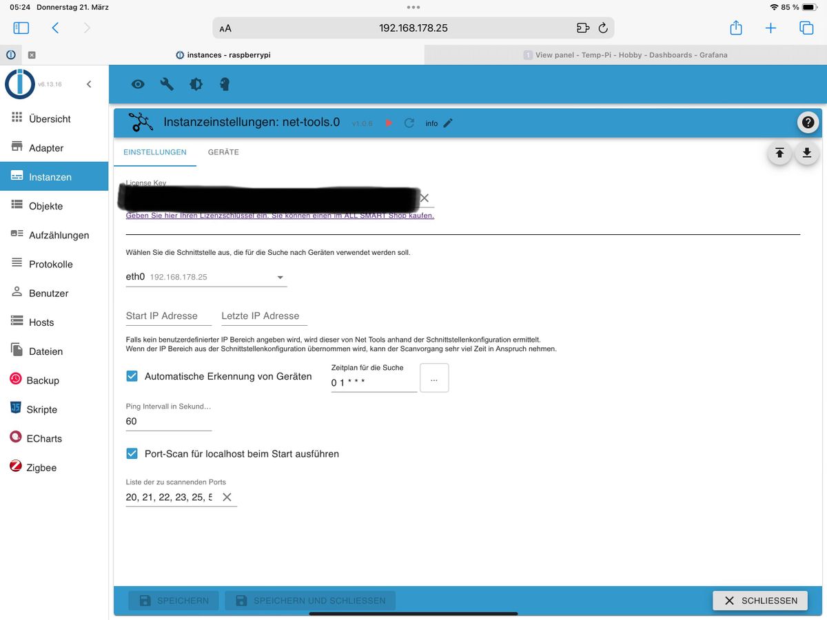

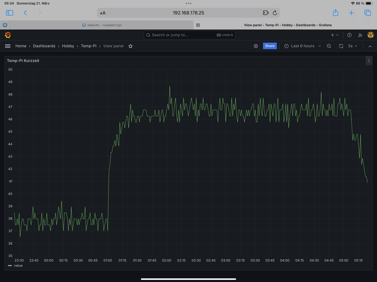

    Guten Morgen zusammen,
    ich habe vor einigen Tagen den net-tools Adapter aktualisiert und dafür auch einen Key erworben.
    Jetzt habe ich den Adapter so eingestellt das er jeden Tag morgens um 1 Uhr nach neuen Geräten suchen soll.
    Jetzt ist mir zum wiederholten mal aufgefallen das der Pi nur noch ganz langsam reagiert wenn man sich auf der Weboberfläche vom iob einloggt. (Skripte werden teilweise nicht mehr ausgeführt oder nur sehr verzögert)
    In diesem Zusammenhang ist mir aufgefallen das auch die Temperatur des Pi ansteigt und zwar ab dem Zeitpunkt in dem net-tools beginnt zu suchen. Die Temperatur ist erst wieder gesunken als ich den Adapter abgeschaltet habe.
    Ist das nun ein Anwenderfehler von mir oder liegt hier ein Problem mit dem Adapter vor?
    Habe ich die richtige Schnittstelle für die Suche ausgewählt, habe einfach mal eine genommen? ;-( )
    Kann jemand was dazu sagen?
    VG Duffy

      @duffy Moin,
      ich kann Dir die Frage nicht beantworten. Mich würde aber interessieren, warum Du täglich nach neuen Geräten suchen musst/willst/möchtest. Gibt es dafür einen Grund?

        @wcag22
        Bin davon ausgegangen das es das System nicht weiter belastet und habe es deshalb einfach mal auf einen Tag gestellt.
        (Dann hätte ich es gehabt, sollte ich es mal brauchen)
        In dem Fall werde ich es wohl eher abschalten und bei Bedarf anstoßen.

          @duffy sagte in Auslastung Raspberry Pi4 mit net tools:
          Ich kann bestätigen das es ein Problem vom Adapter ist. Bin gerade dabei es zu Untersuchen.

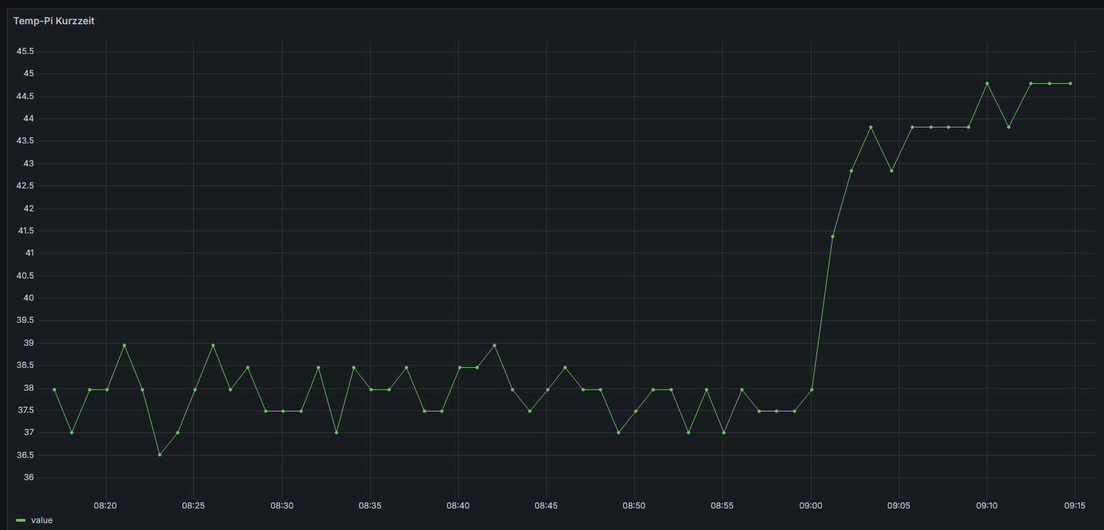

                  @Jey-Cee
                  Guten Morgen,
                  heute nacht hatte ich verbummelt den Adapter einzuschalten deshalb habe ich es jetzt um 9 Uhr noch einmal gestartet.
                  Die Temperatur geht weiterhin hoch und auf die Oberfläche des iob komme ich aktuell nicht mehr drauf es dreht sich nur das Startsymbol vom IOB.
                  So weit zu meinem aktuellen Stand.
                  Wenn ich wieder was testen soll einfach melden.
                  Gruß Duffy

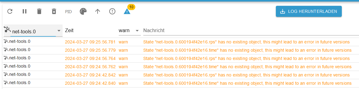

                  EDIT:
                  Nachdem ich den IOB gestoppt und neu gestartet habe kamen im Protokoll folgende Fehler. Vielleicht hilft dir das weiter:
                    EDIT:
                    Die Fehlermeldung kenn ich, das tritt manchmal beim automatischen Anlegen der Geräte auf oder unter sehr Ungünstigen Bedingungen wenn man ein Gerät gelöscht hat.
                    Aber trotzdem interessant, da das ein möglicher Ansatzpunkt ist.

                        ich habe den Adapter installiert und die Suche um 18 Uhr starten lassen.
                        Die Temperatur des Pi bleibt im Rahmen und der IOB Broker lässt sich problemlos bedienen.
                        Einzigst die Meldungen im Protokoll erscheinen jetzt, erste Meldung um 18:04:14.936 regelmäßig:
                        Vielleicht hilft dir das weiter.
                        VG Duffy
                        Edit:
                        Ich habe den Adapter nun noch einmal gestoppt und wieder neu gestartet, die Protokolleinträge kommen trotzdem noch.
                        Wenn ich noch was unterstützen kanneinfach melden.

                          @duffy schau mal ob die entsprechenden Objekte existieren. Falls nicht Lösch das Gerät mal über die Adapter Konfiguration.
                          Und leg es von hand nochmal an.
                          Persönlicher Support
                          Spenden -> paypal.me/J3YC33
                              Also das Gerät, eine Steckdose für die Waschmaschine existiert und ist aktuell online.
                              Ja schon aber existieren auch die beiden Objekte die in der Fehlermeldung stehen?

                                @jey-cee
                                also ich habe gerade mal das Gerät das im Protokoll stand im net-tools gelöscht und neu suchen lassen. Dann ist der IOB ausgestiegen und ich komme nicht mehr drauf. auch ein Neustart des Pi hat nichts gebracht. Doofe Sache.
                                Ich komme auch nicht mehr über ssh auf den Pi nur noch wenn ich direkt monitor und Tastatur an ihn anschließe.
                                Hast du eine Idee wie ich den wieder zum laufen bringe?
