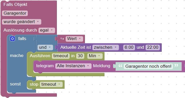

    ich habe eine Skript gebaut, welches während eines gewissen Zeitraums (unter Tage) prüfen soll, ob meine Garage länger als XX Minuten offen ist und mir dann eine Telegram Nachricht schickt.
    Funktioniert soweit auch, ich bekomme nach 30 Minzten eine Nachricht, Garage offen....
    Aber: Ich bekomme die Meldung auch (nach 30 Minuten) , wenn die Garage zwischenzeitlich geschlossen wurde.
    Was mache ich falsch?
    Ich danke euch

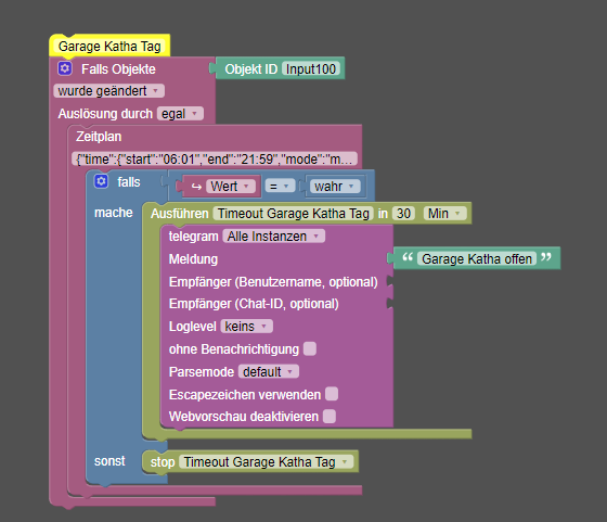

      @chriswitt Moin.
      Aus meiner Sicht wäre es besser einen Trigger auf die Zustandsänderung vom Garagentor zu setzen und dann die Zeit mit abzufragen. Ich habe das gleiche mit meinem Gartentor so umgesetzt.

        @chriswitt sagte in Garage länger offen als xx Minuten - Telegram Nachricht:
        Du erstellst mit dem Trigger auf dem Datenpunkt jedes Mal einen neuen Zeitplan. Irgendwann hast Du hunderte Zeitpläne und alle senden Dir Nachrichten.

          Danke dir
          Also den Trigger weg ?

            @chriswitt Schau die Lösung von @DennisMenger an

              @chriswitt sagte: Also den Trigger weg ?
              Den Zeitplan weg.
