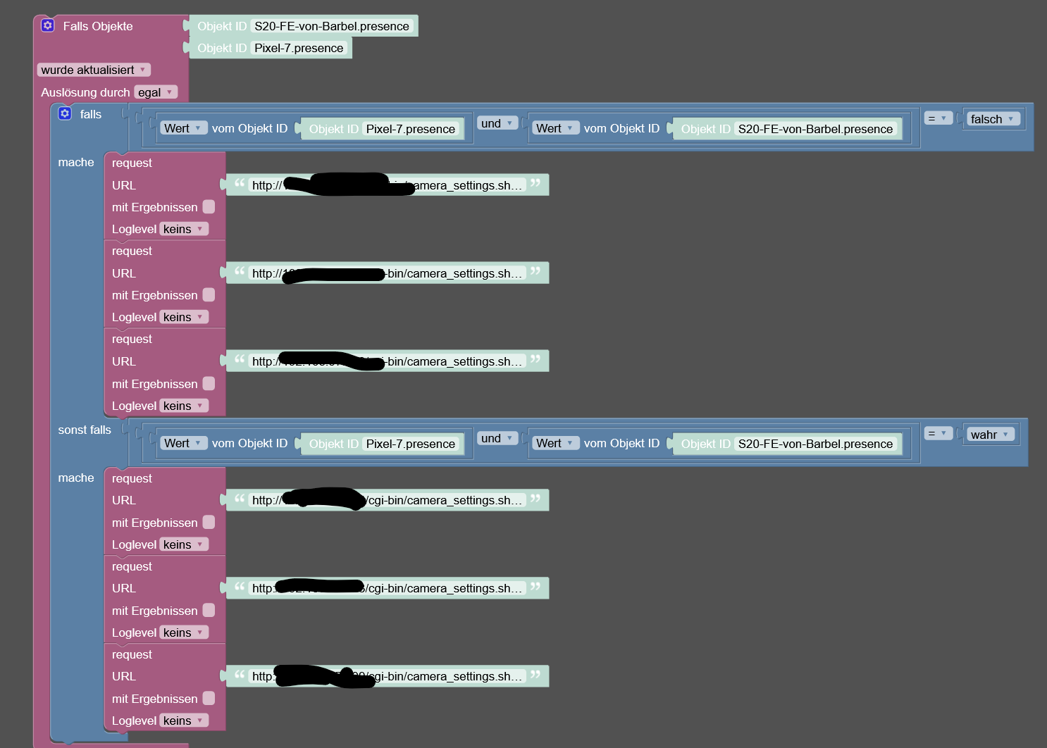

    Ich habe ein Blockly welches bei Abwesenheit bei Abmeldung aus dem WLan Kameras ein bzw. ausschalten soll.
    Es funktioniert auch wenn z.B. beide Personen aus dem WLan abgemeldet sind das die Kameras einschalten. Sollte sich aber nur eine Person wieder im Wlan anmelden dann gehen die Kameras nicht aus sondern erst wenn sich beide wieder im Wlan befinden.
    Es ist doch aber klar definiert mit "und". Ist das ein Denkfehler von mir?
    DJMarc75D haus-automatisierungH 2 Antworten Letzte Antwort
    • B biker1602

        @biker1602 sagte in Blockly reagiert nicht richtig?:
        Du musst schon jeden Wert vergleichen. Aktuell hast Du
        falls a UND b = falsch
        Du brauchst aber
        falls a = falsch UND b = falsch
        bzw. schöner
        falls nicht a UND nicht b
        Den "sonst falls" Teil kannst Du dann komplett streichen und ein "sonst" draus machen.
        📚 Meine Dokumentation
        B 1 Antwort Letzte Antwort

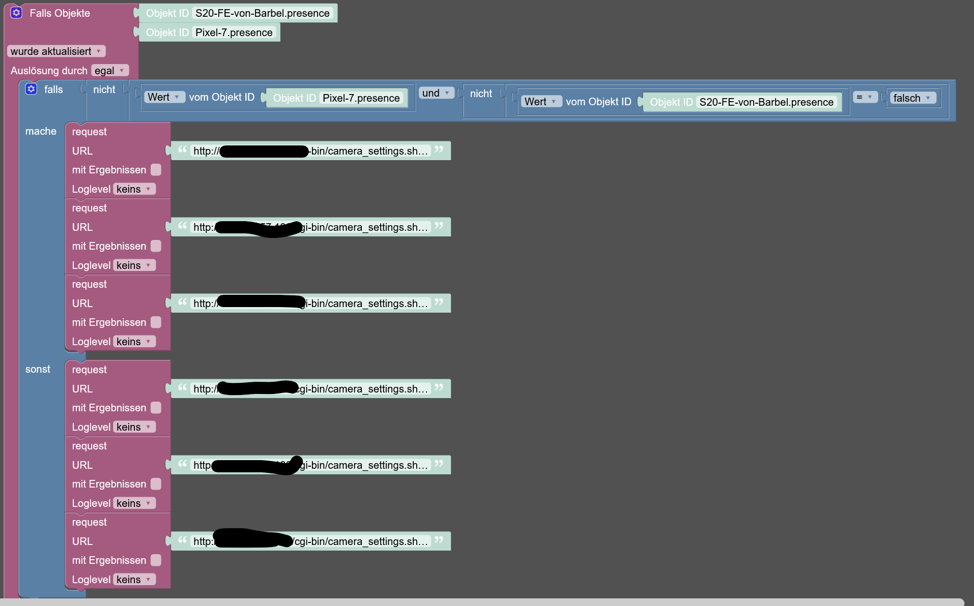

          • B biker1602
            @haus-automatisierung
            Meinst du so?
            haus-automatisierungH Offline
            schrieb am zuletzt editiert von haus-automatisierung
            Meinst du so?
            Nein, Du machst es ja immer schlimmer :)
              Meinst du so?
              B Offline
              B Offline
              biker1602
              @haus-automatisierung said in Blockly reagiert nicht richtig?:
              Meinst du so?
              Stimmt jetzt geht garnichts mehr :man-gesturing-no:

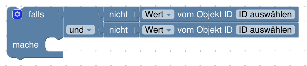

                Du bist schon seit 2017 dabei, daher habe ich die absoluten Grundlagen vorausgesetzt :) Sorry.
                Hab oben mal einen Screenshot eingefügt wie ich das meinte.
                Entweder Du schaust ob alle NICHT da sind, oder ob einer da ist. Geht beides.
