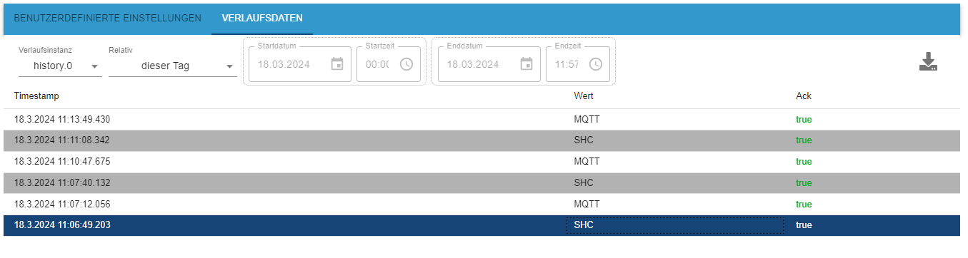

          @homoran ok, habe ich jetzt gemacht.
          @haus-automatisierung Ja, das ist die Quelle des letzten Befehls.
          Das komische ist, dass er manchmal schon nach einigen Sekunden ausschaltet und dann läuft er aber auch wieder ne viertel Stunde und mehr durch.
          • H Hans_M

            @hans_m sagte in Shelly Plus 1PM schaltet eigenständig aus?:
            Ich habe gerade mal gesucht. shc = Shelly Cloud. Hast Du da irgendwelche Regeln in der App aktiv?
            H 1 Antwort Letzte Antwort

              schrieb am zuletzt editiert von Hans_M
              @haus-automatisierung sorry, hätte ich dazuschreiben sollen. SHC wird reingeschrieben, wenn ich den Shelly per App einschalte und wenn er sich wieder von selbst ausschaltet wird MQTT reingeschrieben.
              EDIT: Quelle ist bei beiden shelly.1
              • H Hans_M
