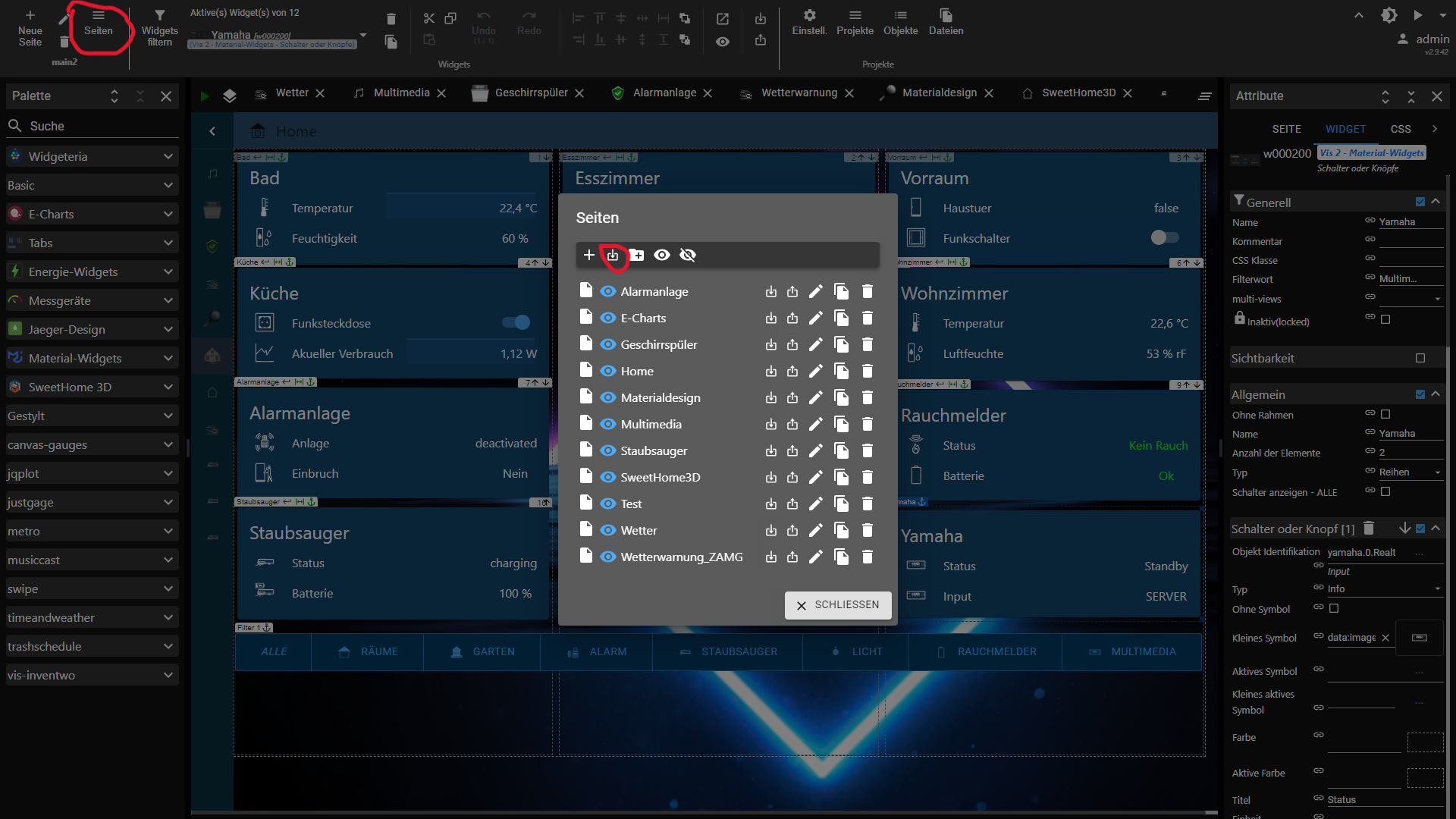

      sigi234
      @maximinus
      Immer Daten sichern!
        maximinus
        @sigi234
        Danke. Wäre eigentlich naheliegend gewesen es dort zu suchen
        Leider kommt beim Import die Meldung ungültiger Dateityp. Ich wollte die View von Poeples namens export.txt laden die ich hier im Forum gefunden habe. Auch als json kommt diese Meldung. Im Forum habe ich jetzt gefunden dass es Projekt- Dateien gibt und View- Dateien. Diese export.txt scheint eine view-Datei zu sein. Wie importiert man das ?

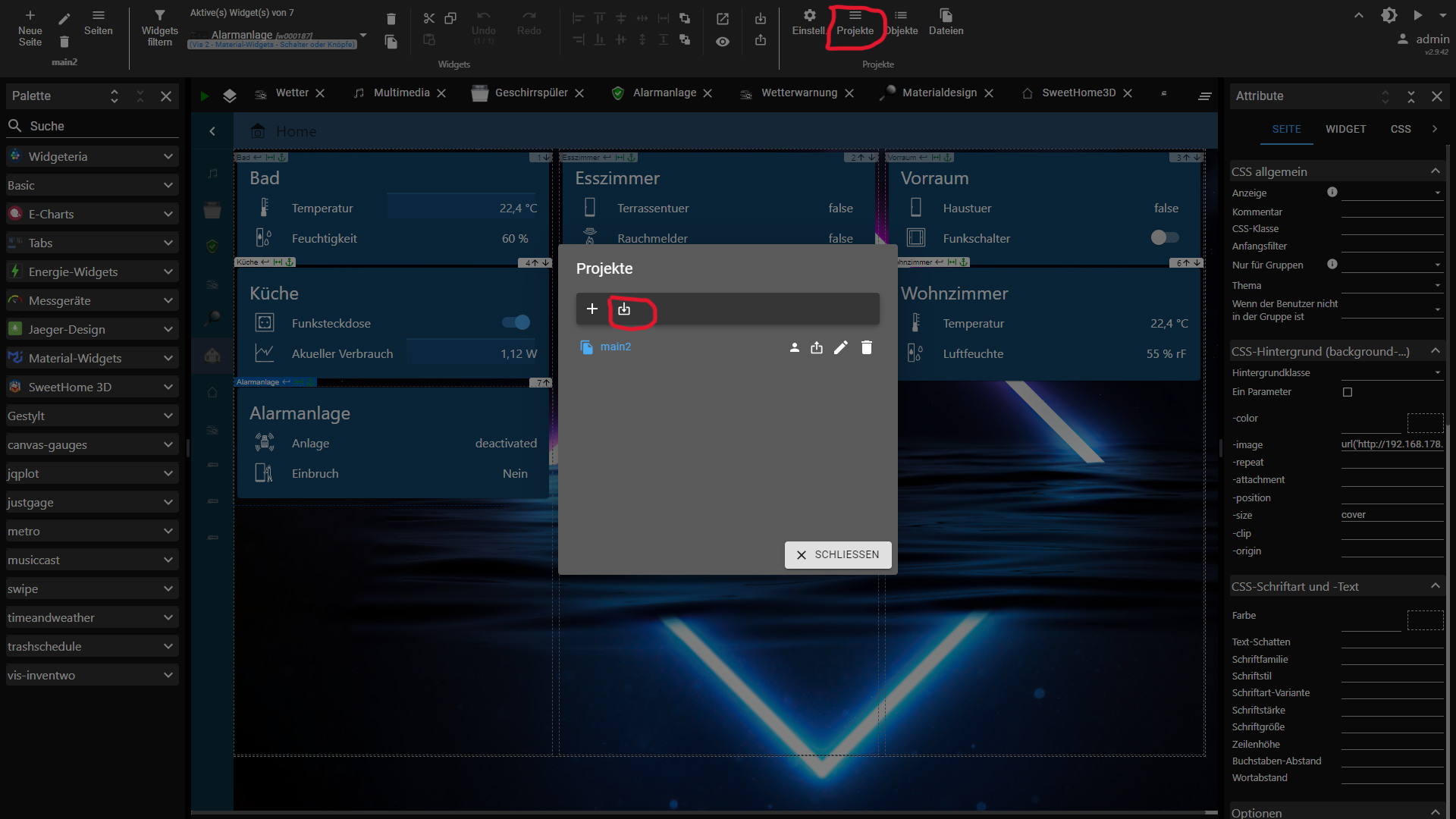

          sigi234
          @maximinus sagte in Vis-2 wie geht der Import?:

            maximinus
            @sigi234
            Super hat geklappt. Danke für die rasche Hilfe
