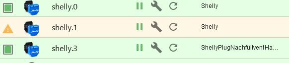

                Um mehrer INSTANZEN (MQTT+ Coap) zu bekommen muss ich doch den ADAPTER mehrfach Installieren oder etwa nicht?

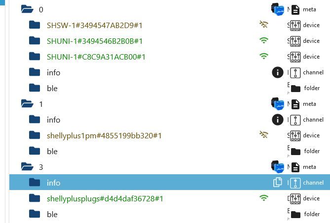

                Bei mir sieht das Aktuell so aus. Shelly 2 wurde jetzt gelöscht. INSTANZ 1 hat ein Fehler da dort ein Shellys implementiert ist der nur im Sommer verwendet werden.shelly_Instanzen.JPG
                im Folgend Bild sieht man die Objekte. Dort sind alle shelly aufgelistet da der PlugS auch mit MQTT eingebunden ist sollte er eigentlich unter 1(MQTT Codiert) mit auftauchen oder etwa nicht?Shelly.JPG

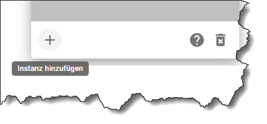

                  Den Adapter installierst Du nur ein einziges mal.
                  Am Adapter kannst Du dann bei Bedarf weitere Instanzen hinzufügen.
