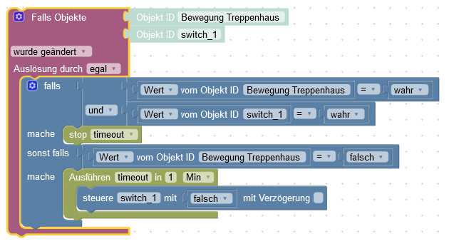

    Hallo Zusammen!
    Ich habe einen Datenpunkt der "WAHR" ist, wenn irgend ein Bewegungsmelder was meldet.
    Dann habe ich einen Lichtschalter.
    Ziel: das Licht so solange anbleiben, bis eine Minute lang keine Bewegung mehr gemeldet wurde.
    Der Datenpunkt macht was er soll, aber das Script nicht das was ich will...
    Hier ist das Script:

    Oder als Bild:
    Wo ist mein Denkfehler???

          Oder als Bild:
          Gruß und Dank
          Tobias

            @fibricus sagte in Einfaches Script tut nicht:
            sondern was?
            F Offline
            F Offline
            Fibricus
            @homoran said in Einfaches Script tut nicht:
            sondern was?
            Es schaltet das Licht auch OBWOHL der Datenpunkt auf WAHR steht.

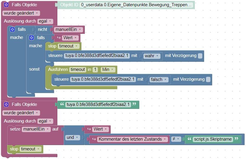

              @fibricus sagte: Dann habe ich einen Lichtschalter.
              Wie soll er wirken? Das Licht an lassen, bis er wieder ausgeschaltet wird? Dann:
              "Skriptname" durch den tatsächlichen Namen des Skriptes ersetzen.
              F 2 Antworten Letzte Antwort

                F 1 Antwort Letzte Antwort
                  F Offline

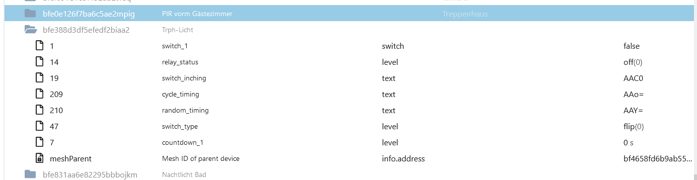

                                    @fibricus sagte: ist auch der Zustand des Schalters ein Datenpunkt
                                    Ein vom Aktor "tuya.0.bfe388d3df5efedf2biaa2.1" getrennter Datenpunkt?
                                    F Offline
                                    F Offline
                                    Fibricus
                                    @paul53 said in Einfaches Script tut nicht:
                                    Bin Anfänger und habe vll / wahrscheinlich Probleme mit der Terminologie...
                                    Im Datenbaum Tuya ist der Schalter und in seinem Baum gibt es eine Punkt "switch" der den Zustand WAHR oder FALSCH haben kann. Das ist doch ein Datenpunkt oder nicht?
                                    Ich bin verwirrt!
                                    paul53P HomoranH 2 Antworten Letzte Antwort
                                    • F Fibricus
                                      Ich bin verwirrt!
                                      @fibricus sagte: Im Datenbaum Tuya ist der Schalter
                                      Bitte den Baum zeigen.
