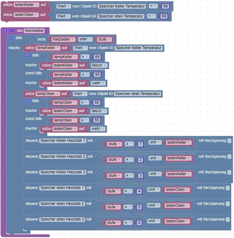

                        @paul53 Hey Paul !
                        Also ....hab das Sript jetzt mal die letzten 2 Tage getestet und ausprobiert......
                        folgendes passiert :
                        fällt während der Überschußladung die Temperatur im Primärboiler unter die 65 Grad...gehen direkt ALLE 3 Heizstäbe
                        an.....heißt...als Beispiel ...er baut schön auf von 1 bis 5 zu, Beispiel.....1 bis 3 werden ausgeschaltet wegen Temperatur
                        erreicht.....und 4 + 5 sind noch an.....jetz fällt die Temperatur unter Grenzwert....dann hab ich sofort alle 5 an...was eine
                        Spitze im Verbrauch ergibt....
                        Zweite Sache....in der Funktion Heizstäbe mußte ich die Wenn - Zeile mit "Nicht Stufe" löschen damit es überhaupt
                        funktionierte....Netzbezug hab ich gelöst...geht nur an wenn keine Überschußladung....
                        Ne idee dazu ?? Danke
                        P.S: VIelleicht bei den Temperaturen eine Hysterese einbauen das der Boiler nicht direkt wieder anspringt??

                          @grisu73 sagte: Zeile mit "Nicht Stufe" löschen
                          Die Zeile lautet: (nicht Netzladen) oder Stufe.
                          Da Netzladen noch nicht gesetzt wurde (undefined), ist die Bedingung immer erfüllt.
                          @grisu73 sagte in Priorität bei Boiler - Überschuß PV:
                          Das ist auf jeden Fall sinnvoll.

                                  @paul53 OK.... habe die Werte angepasst....
                                  und Diagramm gebaut...
                                  so sollte es hinhauen.....
                                  muß noch mit Werten gefüllt werden...hatte in den letzten Tagen 3 Shellys ausgetauscht und noch nicht SQl gelogt...also danke wir lassen mal 24 h laufen und ich mache nen Screenshot wieder morgen früh von EINER und ZWEI Stunden so das wir es besser sehen können....
                                  @grisu73 sagte: Werte angepasst.... und Diagramm gebaut...
                                  Das sieht schon wesentlich besser aus.

                                    @paul53 ...sooo jetzt komm ich dazu mal bissl was zu senden...im Grunde hat sich alles verbessert....mit sind nur 2 - 3 Punkte aufgefallen....
                                    Es ist schön zu sehen das die Last unter der PV (Gelb) bleibt und sich anpaßt.....die Zacken ist übrigens unsere Brunnenpumpe (1300W) die neu Druck aufbaut für die automatische Bewässerung....funktioniert gut...
                                    Wenn der erste Boiler fertig geladen ist ( hier um 12.52 ) braucht es eine ganze Zeit bis der 2. Boiler quasi "hoch" fährt und an der Stelle weiter macht....(roter Bereich ) ....hast Du eine Idee ???
                                    und noch was .......
                                    hier schön zu sehen ...erstens mal wieder der Bereich zwischen 1. Boiler fertig und 2. Boiler Anfang..... und dann um ca. 14 Uhr das Gewitter was kam....hier "hängt" die Überschußladung sehr sehr lange nach....vielleicht eine Idee die Gesammt PV Produktion ab zu fragen und somit diese "Netznutzung" ab zu kürzen ??? weißt was ich meine....beim "Rückfahren" vielleicht zu schauen ob die Last nicht höher als die Gesammt Produktion ist...und dann mehr Zurück zu fahren als nur Stufenweise....wäre ne Idee oder ??
                                      Anderes Thema....hast Du Erfahrung mit Tibber und Ladung zu günstigen Stromtarif Zeiten ? ...spiele mit dem Gedanken mir TIbber zu holen....
                                      Gruß aus Bayern der Micha
                                      @grisu73 sagte: "hängt" die Überschußladung sehr sehr lange nach.
                                      Sind 6 Minuten sehr lange? Wie soll man ein aufkommendes Gewitter von einer kleinen Wolke unterscheiden?
