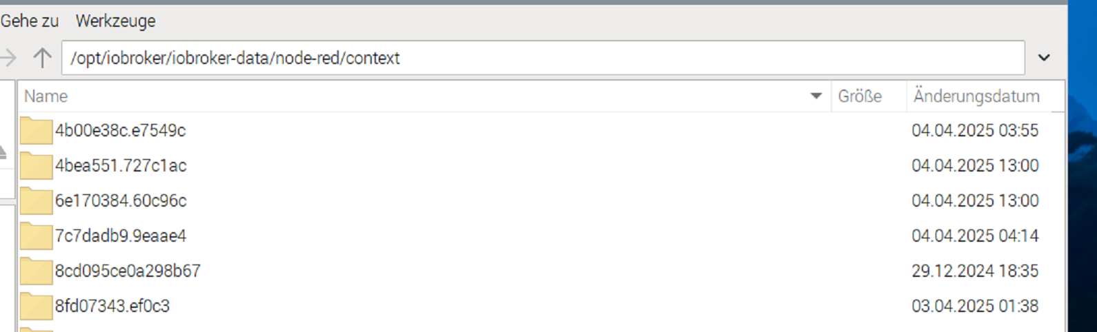

          • L
            leon @mickym last edited by
            @mickym Den context habe ich gefunden. Wie finde ich aber die Node zu dem Context?
