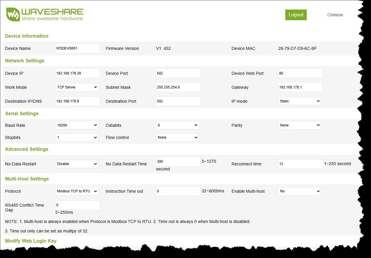

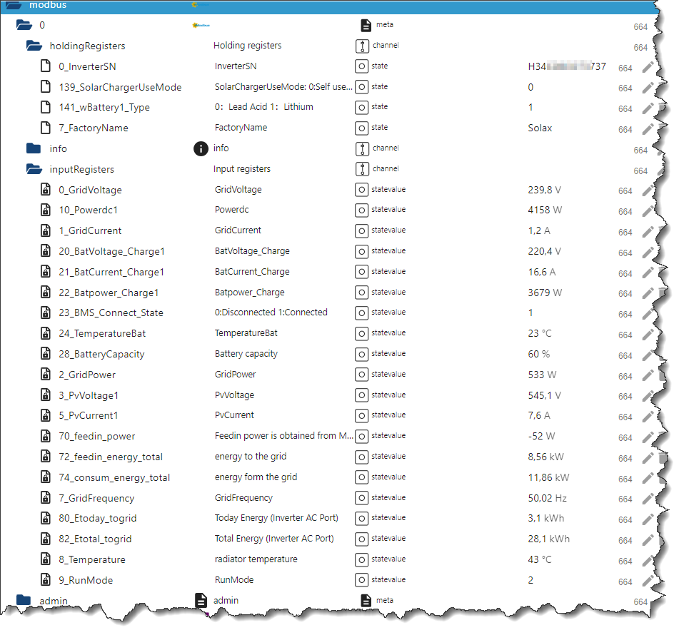

    Seit gestern Abend habe ich den Modbus-Adapter erfolgreich mit meinem WR (Q.VOLT_HYB-G3-3P) verbunden.
    Die einzelnen Register in den Adapter einzutragen ist aber 'ne Arbeit für jemanden, der Vater und Mutter erschlagen hat.
    Hat jemand zufälligerweise eine mehr oder weniger gefüllte Liste, die er hier als tsv-Export zur Verfügung stellen kann?

        @homoran sagte in Register Solax/QCells:
        Aber wie viele brauchst du denn wirklich?
        Gute Frage. Aber später rauswerfen ist einfacher als händisch einzutragen ;-)
        Ich denke mal, die wichtigsten habe ich drin.

              docsnyder7
              schrieb am zuletzt editiert von docsnyder7
              @codierknecht
              hab auch ne Solax G3.. das sind meine im gebrauch.
              bei den holdings hab ich welche mit W oder Write, dass sind die die auch beschrieben werden zwecks Akkuentladung bei EAuto Ladung etc

                      Sorry. Ich bin hergegangen und habe bei einem Netzwerkkabel den Stecker abgeschnitten und die blaue und blau weiße Litze mit dem Waveshare verbunden. Den Stecker in den Comport des Wechselrichter gesteckt.
                      • P philippo121
                        CodierknechtC Offline
                        Codierknecht
                        @philippo121
                        Weiß auf B, Blau auf A ???
