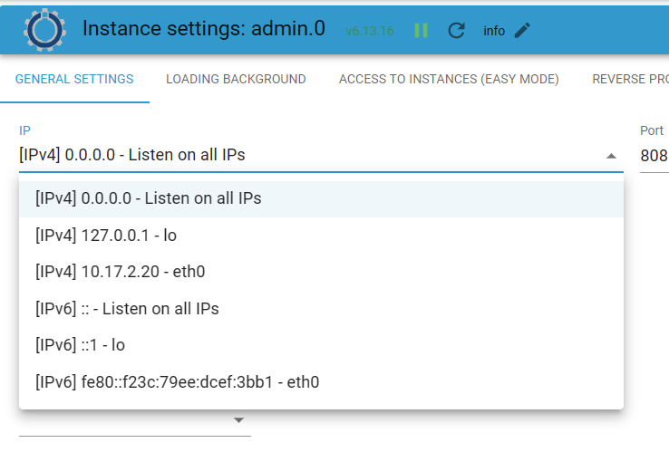

                                  Kann es sein, dass du da ev. IPv6 ausgewählt hast?
                                  Frag mich aber nicht wie man das ändern kann wenn man keine Zugriff via GUI mehr hat :-(

                                    Ev. versuch den Rechner mal auf seine IPv6 Addresse anzusprechen.
                                    Oder richte testweise mal eine zweite Admin Instanz ein
