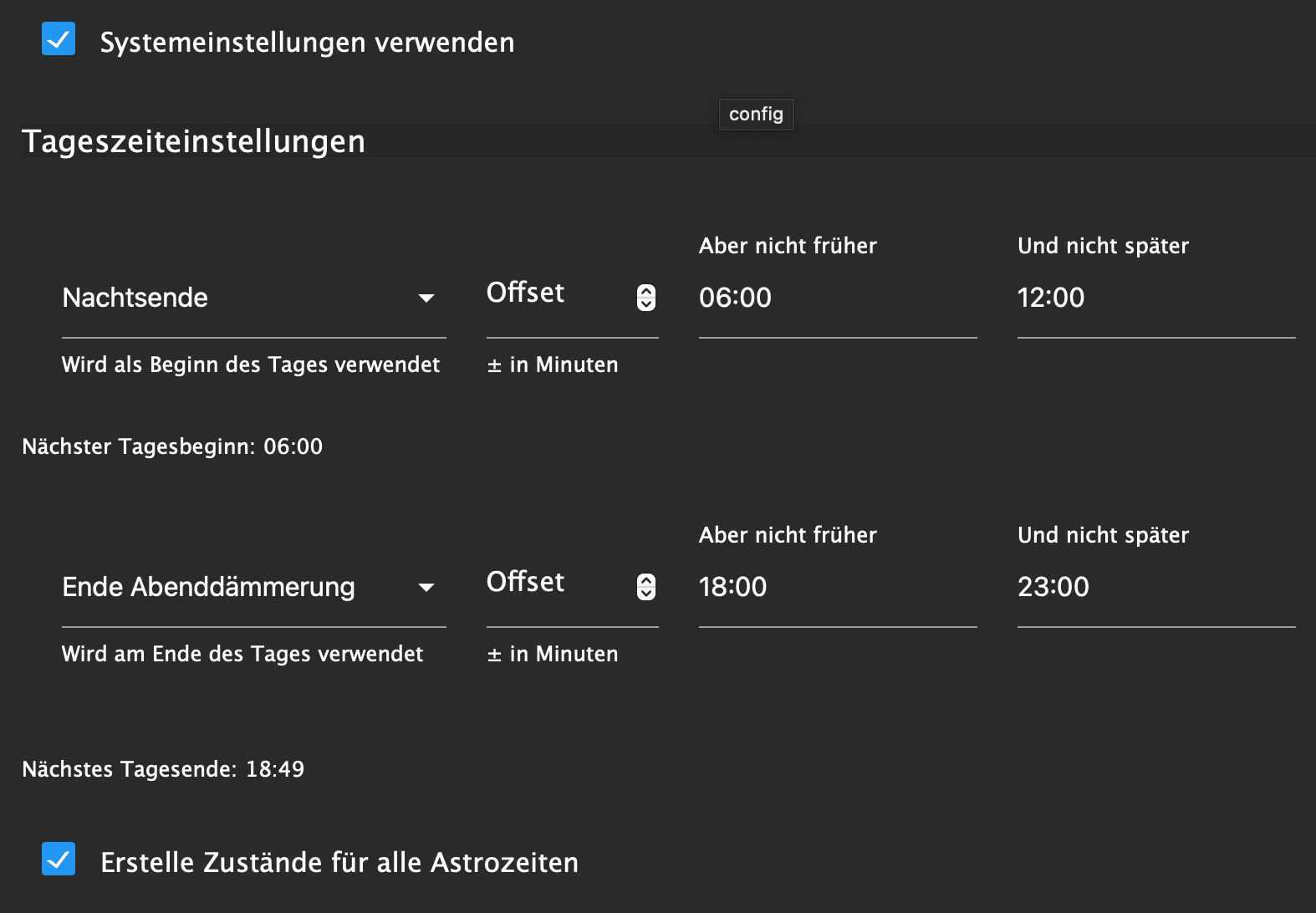

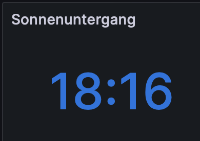

    nutze die Astrofunktion im Javascript Adapter. v7.8.0 läuft.
    Ich war gerade verwundert warum mein gartenlicht nicht nicht angeht obwohl gemäß meiner Koordinaten der Sonnenuntergang erfolgt. Dabei stellt ich fest, dass die Astrofunktion im JS folgendes anzeigt:
    Aber eigentlich Tagesende ist (kommt von dem daswetter-Adapter):
    Warum gibt es den Unterschied ? Woher holt sich der JS den Wert ?

              Der auf der Karte angegebene Ort ist korrekt.
              Nicht früher als 18:00 sollte passen ... ist ja aktuell bei 18:16 aber eben nicht bei 18:49
              Irgendwas stimmt da nicht mMn
              Update:
              Okay sehe grad der steht auf Abenddämmerung
              Aber ist Dämmerung später als Untergang ???
              Gruß Dirk

                  @segway sagte: Aber ist Dämmerung später als Untergang ???
                  Die Abenddämmerung beginnt mit dem Sonnenuntergang. Das Ende ist also später.
                  "Nachtsende" ist viel zu früh und im Juni nicht zu gebrauchen.

                    Ja das habe ich auch grad als Definition nachgelesen. Passt also.
                    Habe es auf Sonnenaufgang- und Untergang umgestellt ... leider Fehler :-(
                    Was auch immer mir das sagen soll

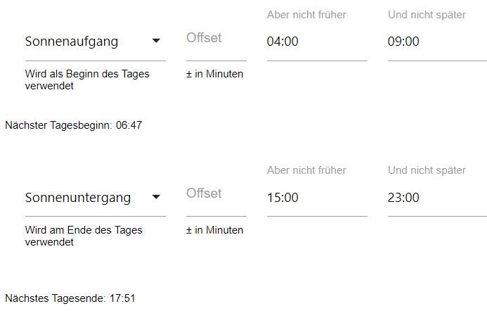

                      @segway
                      was hast Du im JS-Adapter eingetragen ? Bei mir so:

                      • DJMarc75D DJMarc75
                        @segway
