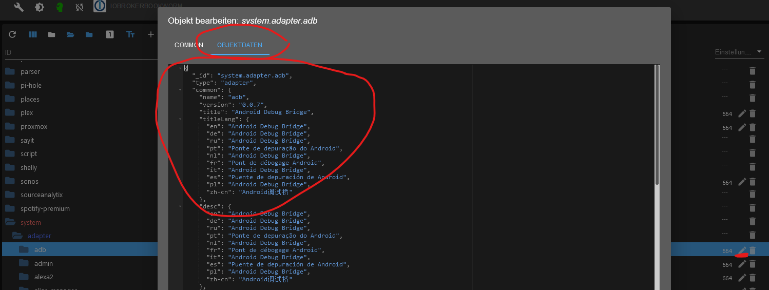

    heutiges Projekt soll sein, die Objektdaten eines Ordners in eine Variable zu schreiben um diese dann weiter zu verarbeiten.
    So z.B. :
    Ob das überhaupt möglich ist in Blockly?
    Danke schon mal :)

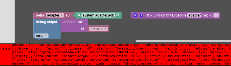

            DJMarc75D Offline
            DJMarc75D Offline
            DJMarc75
            perfekt wie immer, danke Dir !
            Lehrling seit 1975 !!!
            • DJMarc75D DJMarc75
              @djmarc75
              Man sollte Funktionen und Variablen nicht den gleichen Bezeichner verpassen, denn das kann schief gehen.
                @djmarc75

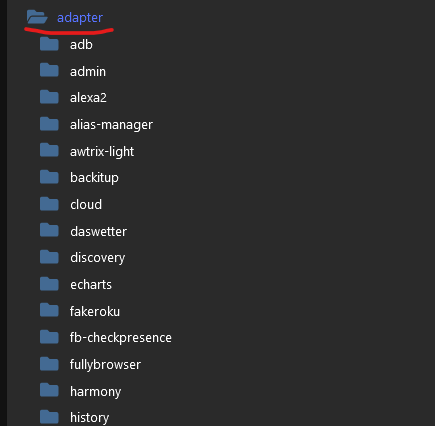

                  @paul53 wenn ich nochmal nachfragen darf:
                  Ist es möglich alle Ordner eines Verzeichnisses (ohne DPs) in eine Liste aufzunehmen ?
                  Mit dem Baustein ID vom Selektor ist das ja nicht machbar.
                  Merci schon mal
