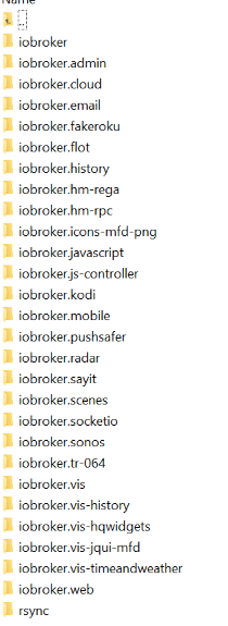

    ich habe gerade auf die 1.1.2 des Controller aktualisiert - na ja, versucht.
    Nun stehe ich vor dem Problem, dass das Controller Verzeichnis gar nicht mehr vorhanden ist (node_modules\iobroker.js-controller).
    Kann ich das irgendwie einfach reparieren ?
    Danke !
    Georg

          kann ich evtl. aus einem Backup einfach das Verzeichnis holen ?
          • arteckA Offline
            arteckA Offline
            arteck
            ist ja ulkig…. ja spiel die sicherung zurück (ganzer ordner)..danach sollte es wieder laufen

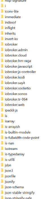

                Bleibt nur die die Frage "Warum wurde das verzeichnis gelöscht". Evtl. liegt die Antwort bei mir - ich bin aber nicht sicher : ich habe das upgrade auf dem Haupt-iobroker und den Neben-iobroker parallel angestossen. Vielleicht war das falsch?
                • HomoranH Nicht stören
                  Evtl. war auch das downloadpaket defekt.
                  Deswegen das npm cache clen, damit das neu heruntergeladen wird ind nicht das aus dem Cache verwendet wird.
                  Rainer
                  • GoerschG Offline
                    GoerschG Offline
                    Goersch
                    habs ausprobiert - Verzeichnis ist wieder da - nur verbindet er sich nicht mehr mit dem Haupt-iobroker.
                    Ich befürchte, dass in dem Verzeichnis auch configs liegen, die jetzt weg sind.
