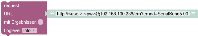

    Da ich die Daten nur jede Stunde einmal benötige, dachte ich mir, ich sende kurz vor dem Lesen vom ioBroker/Blockly das "SerialSend 5 00" an den ESP01S. Aber wie? Ich habe viel gelesen, aber bin zu keinem brauchbarem Ergebnis gekommen.
    Mit dem "sendTo" Block habe ich es geschafft das Relais am GPIO0 des ESP01S EIN/AUS zu schalten, aber SerialSend5 habe ich nicht geschafft. (sendTo = mqtt.0, Befehl=sendMessage2Client, topic=cmnd/24picX/POWER, message=0 für Relais AUS)
    Welchen topic muss ich für die Konsole eintragen? (topic=cmnd, message=SerialSend5 00 => Command Error)
    Ich habe es auch mit dem "exec" Block probiert, Befehl=http://<IP>/cm?cmnd=SerialSend5 00, keine Reaktion in der Konsole. Ich gehe davon aus, dass die Konsole mit "SerialSend Done" bei Erfolg geantwortet hätte.

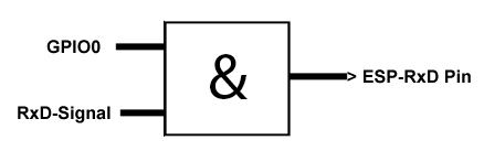

    Das Gerät am RxD Pin senden jede Sekunde Daten. Das hält natürlich mein WLAN und den ioBroker ziemlich auf Trab. Kann man den RxD Pin duch einen Befehl EIN/AUS schalten?
    Mit dem GPIO0 schalte ich ein Relais. Kann man mit GPIO0=1 etwas verknüpfen, dass nur dann die Daten am RxD verarbeitet werden?

      Ich hatte schon überlegt, mit einem UND-Gatter eine Verknüpfung in Hardware zu bauen. Nur wenn GPIO0=1 ist, kommen die Daten am RxD an.
      Aber bevor ich so etwas in Hardware gieße, dachte ich es gäbe vielleicht eine Software Lösung in Tasmota

              Ich seh mich schon oben die kleine Schaltung bauen, 74HC00 4-fach NAND, 1 Gatter für das UND, 1 Gatter für die Invertierung, läuft auch mit 3,3V

                      MartinSU
                      @martinp
                      Ich habe das Problem jetzt gelöst.
                      Für das RxD hab ich die Schaltung wie oben in Hardware gebaut.
                      Das "SerialConfig" habe ich jetzt auch geschafft von Blockly zu senden. Mein Fehler war, dass ich "Passwort für Web Oberfläche" gesetzt hatte, dies muss natürlich bei jedem Command mit gesendet werden.
