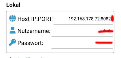

    Unter Einstellungen, habe ich nur unter Lokal:

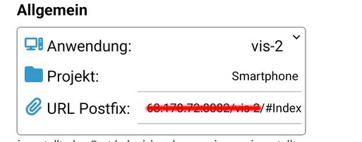

    und unter Allgemein:
    eingestellt, den Rest habe ich gelassen wie vor eingestellt.

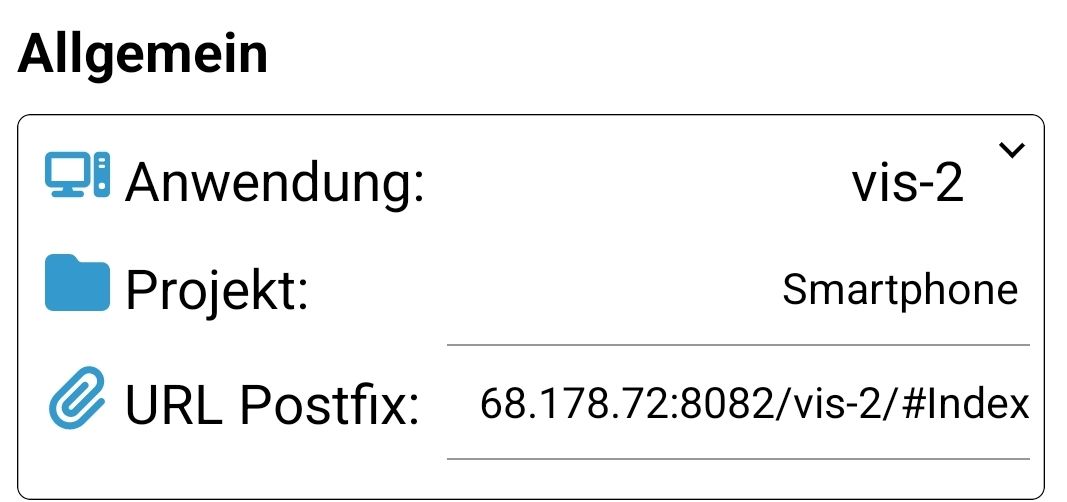

      Versuche bei URL Postfix nur #Index einzutragen.
      S 1 Antwort Letzte Antwort
      • Eduard77E Eduard77
        @oliver1972
        Shakira1972
        @edis77 Danke für den Hinweis, hab's auf /#Index geändert, bekomme trotzdem die Fehlermeldung.

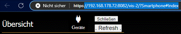

                  Zeigst du mal bitte dein vollständigen Link, der bei Windows funktioniert.
                  Vielleicht übersehen wir was.

                    @edis77 https://192.168.178.72:8082/vis-2/?Smartphone#Index

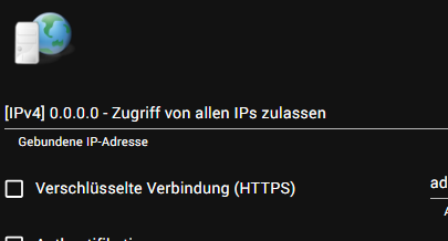

                      Ist bei deinem Web Adapter https// aktiviert?

                          @edis77 Ja https ist aktiviert.

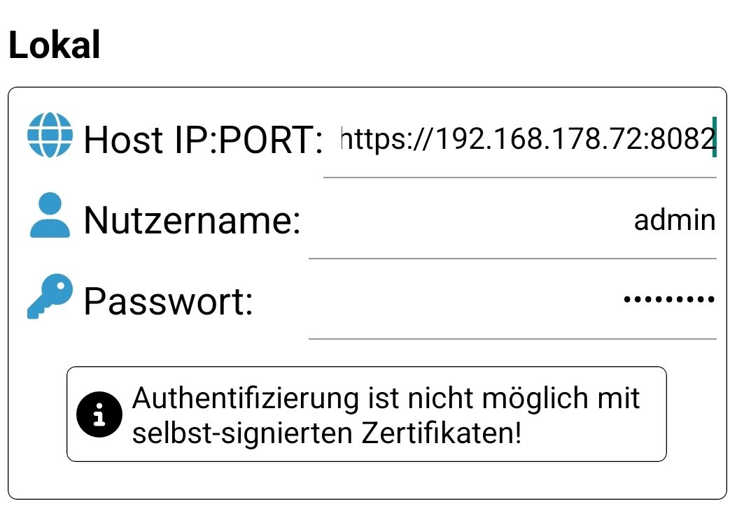

                            @foxriver76 Wenn ich https vor der IP schreibe, dann bekomme ich die Info von ungültigen Zertifikat.
                            Kann man das https einfach deaktivieren?

                              @oliver1972 Ja lokal https + Auth ist nicht möglich auf keinem der Betriebssysteme.

                                    Guten Morgen,
                                    habe das SSL im Web Adapter abgeschaltet und nun funktioniert es auch.
