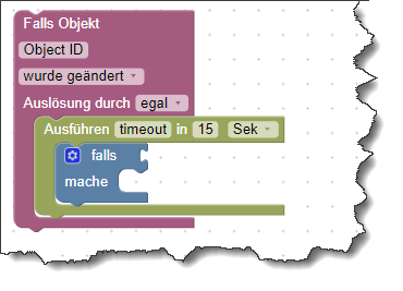

      @accu sagte in Verzögertes Prüfen einer Bedingung:
      nach 15s
      15s nach was? Nach dem auslösenden Trigger-Ereignis?
      Vielleicht in der Art?
      Aber Achtung: Man muss auch dafür sorgen, dass ein gestarteter timeout ggf. wieder gestoppt wird.
      Sollte der Trigger mehrfach hintereinander auslösen, würden sonst mehrere Timer gestartet.
      Kommt also auf den Einzelfall an.

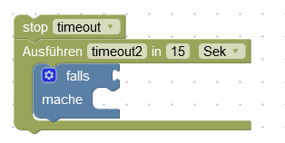

        @codierknecht
        Einfach einem Timeout Block immer einen 'stop timeout' voranstellen.

          @samson71
          Zum Beispiel.
          Oder einfach keinen starten, wenn nicht die passenden Bedingungen herrschen.
          Oder eine eigene Statusvariable.
          Da gibt's möglicherweise viele Wege, die abhängig vom jeweiligen Anwendungsfall zum Ziel führen.
