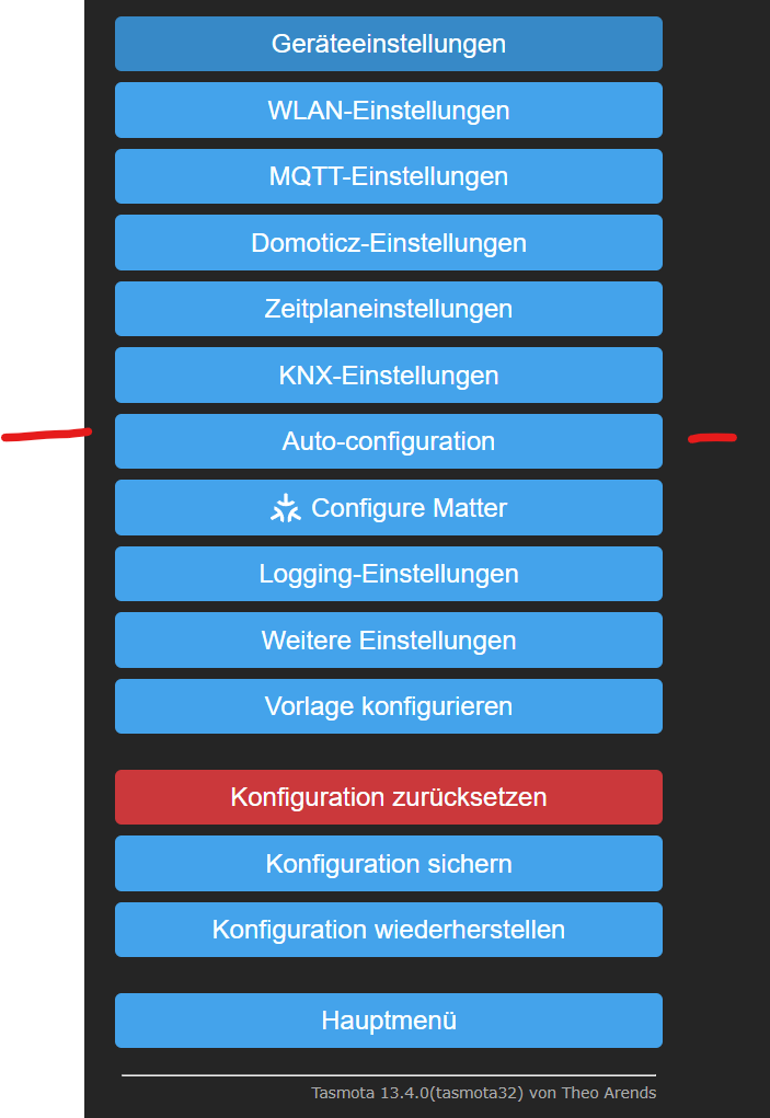

          MichaelFM Offline
          MichaelFM Offline
          MichaelF
          @martinsu said in sonoff POWR316D vergisst GESAMT-ENERGIE bei Stromausfall:
          @michaelf
          Danke, ja ein 316D, habe es gerade verbessert.
          Das Template habe ich übernommen von:
          https://templates.blakadder.com/sonoff_POWR316D.html
          Was meinst Du mit Auto-Config, was ist da anders, ist das besser? Wie geht das?
          VG Martin
          Ich hatte ein ähnliches Problem allerdings hat meiner nur nach einem Tasmota Update die Werte vergessen. Neu geflasht, die Auto-Config gemacht und seit dem ist das Problem weg.
          Hier einfach das Template des 316D auswählen und den Rest macht Tasmota alleine.
          • MichaelFM Offline
            MichaelFM Offline
            MichaelF
            Was genau an der Auto-Config anders ist kann ich auch nicht genau sagen, ich glaube es hat aber was damit zu tun wo der 316D die Werte ablegt um sie nach einem Neustart bzw. Update nicht zu vergessen.
            Nach der Auto-Config hatte ich dass Problem auf jeden fall nicht mehr.

              MartinSUM Offline
              MartinSUM Offline
              MartinSU
              @michaelf
              Danke für die Info, es hat geklappt.
              Damit merkt er sich wirklich die Werte.
              Man muss nur daran denken, dass er dafür Zugriff auf das Internet benötigt, ich hatte ihn gesperrt.
              Danke das war es!
