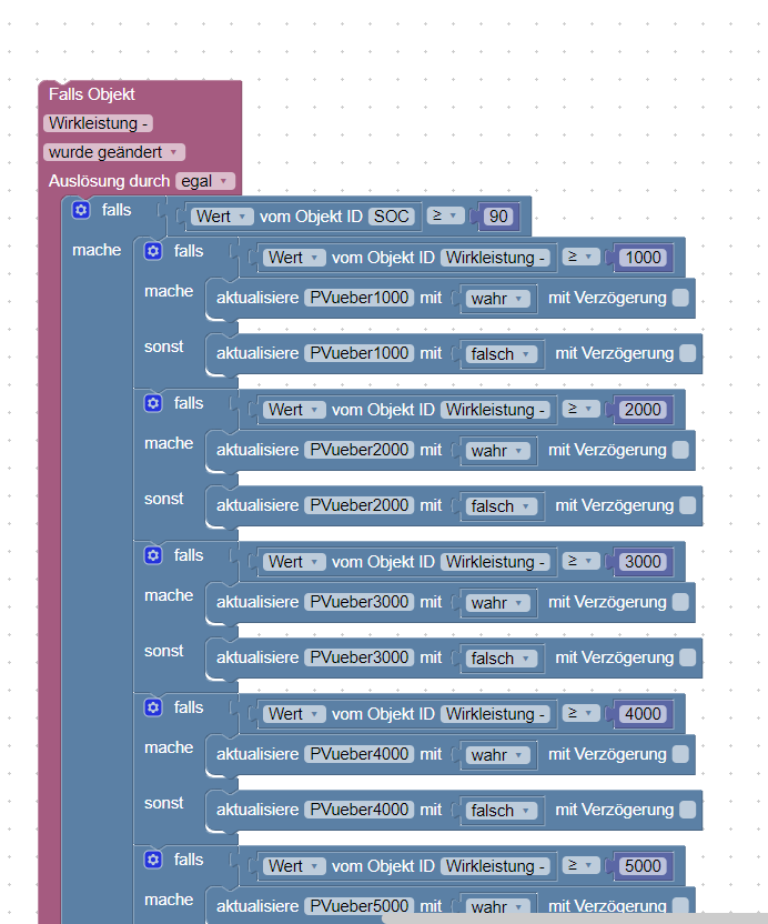

    maik5066

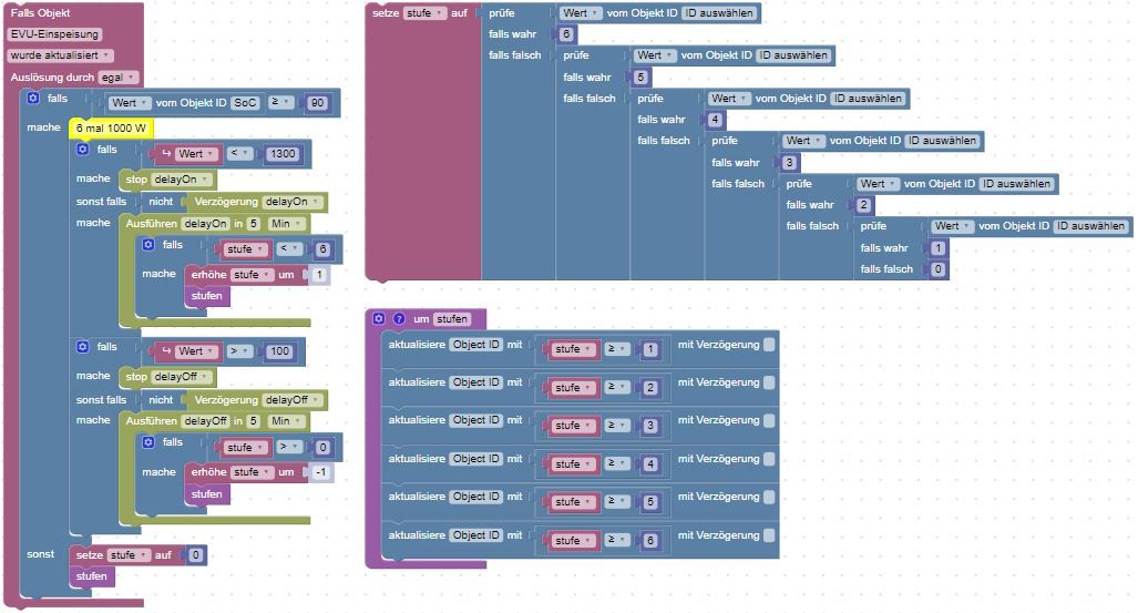

    Hallo Leute,
    ich würde gern ein PV Überschuss mit einzelnen Datenpunkten umsetzten, das bedeutet PV Überschuss mit Bsp. :
    Stufe 1 → 2000W
    Stufe 2 → 4000W
    Stufe 3 → 6000W
    mein Problem ist, das natürlich der PV Überschuss schwanken kann, ich möchte aber nicht, das sofort der Datenpunkt Bsp. Stufe 1 auf false gesetzt wird.
    Ich würde gern den PV Überschuss in ein Parameter schreiben und wenn dieser, nach zehnmaliger abfrage unter 2000W ist wird er erst false gesetzt```
    Könnt ihr mir weiterhelfen ?

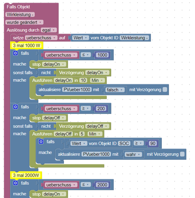

      <block type="on" id=":;8P.TXc?hVyT7~fNV+:" x="63" y="-912">
        <field name="OID">sma-em.0.3015980202.psurplus</field>
        <statement name="STATEMENT">
          <block type="controls_if" id="rNSq*+uX]#YH1M]sM~rv">
            <value name="IF0">
              <block type="logic_compare" id="#*As=Jwz}!!DVAsbjUFy">
                <field name="OP">GTE</field>
                <value name="A">
                  <block type="get_value" id="-8iN~ZY:S1aKP|oloC~K">
                    <field name="OID">bydhvs.0.State.SOC</field>
                  </block>
                </value>
                <value name="B">
                  <block type="math_number" id="ZW~V3eiIY*4c6:@OmrPy">
                    <field name="NUM">90</field>
                  </block>
                </value>
              </block>
            </value>
            <statement name="DO0">
              <block type="controls_if" id="1Wf^_r%Q!]C*kdIaf)gt">
                <value name="IF0">
                  <block type="logic_compare" id="k%m4}1Lwx{d[!:tn{D4z">
                    <value name="A">
                      <block type="get_value" id="BAq2%S@!+_Azth{rt,:*">
                      </block>
                    </value>
                    <value name="B">
                      <block type="math_number" id="g+`d~(`B=(XiTjFM[Cv8">
                        <field name="NUM">1000</field>
                      </block>
                    </value>
                  </block>
                </value>
                  <block type="update" id="1D`~{2ykjW6F?FXqLP)+">
                    <field name="OID">0_userdata.0.PV_ANLAGE.PVueber1000</field>
                    <value name="VALUE">
                      <block type="logic_boolean" id=".%FkrvAno5d^Z99iU(fF">
                      </block>
                    </value>
                  </block>
                </statement>
                <statement name="ELSE">
                  <block type="update" id="+9V|~IdTX]xb@hTnNdl8">
                      <block type="logic_boolean" id="H6Ph]1YmAg.ZlKcEDe3F">
                      </block>
                    </value>
                  </block>
                </statement>
                <next>
                  <block type="controls_if" id="JLt)V^a/YP:GtS:ydwJx">
                    <value name="IF0">
                      <block type="logic_compare" id="+{KWn:,#9A2eC2?Mj-Ef">
                        <value name="A">
                          <block type="get_value" id="X(@BP6;Y/welzQN=1Sm=">
                          </block>
                        </value>
                        <value name="B">
                          <block type="math_number" id="%-26`mKc394%C8`8^a?^">
                            <field name="NUM">2000</field>
                          </block>
                        </value>
                      </block>
                    </value>
                      <block type="update" id="A9Fy?*o)((c7G)mW6KS(">
                        <field name="OID">0_userdata.0.PV_ANLAGE.PVueber2000</field>
                          <block type="logic_boolean" id="~UtilU=@b{XsU]%j`8T?">
                          </block>
                        </value>
                      </block>
                    </statement>
                      <block type="update" id="LQa!Qc!m8~iB2]Ut?^|7">
                          <block type="logic_boolean" id="Iw~3JT?iTU07(?sV}j~2">
                          </block>
                        </value>
                      </block>
                    </statement>
                    <next>
                      <block type="controls_if" id="w4T9Q4wXymZ(,.G@87iU">
                        <value name="IF0">
                          <block type="logic_compare" id="U2yHMul-w@jV?5kMu,,$">
                            <value name="A">
                              <block type="get_value" id="@q{|#B2D1CrMbFTau~[V">
                              </block>
                            </value>
                            <value name="B">
                              <block type="math_number" id="m+)WC`sb$8Y9%PfKlxa.">
                                <field name="NUM">3000</field>
                              </block>
                            </value>
                          </block>
                        </value>
                          <block type="update" id="X3|I}O_+[o(L.y+1`3b5">
                            <field name="OID">0_userdata.0.PV_ANLAGE.PVueber3000</field>
                              <block type="logic_boolean" id="sg~aSAl60;%[Q]6hudD{">
                              </block>
                            </value>
                          </block>
                        </statement>
                          <block type="update" id="u;`F8=Z!Cc:cVII~a%39">
                              <block type="logic_boolean" id="LC@GeS:9Eg4F]YknwT90">
                              </block>
                            </value>
                          </block>
                        </statement>
                        <next>
                          <block type="controls_if" id=");uZyW^$WGVhfDY,:P]l">
                            <value name="IF0">
                              <block type="logic_compare" id="TB=$s~,+(,09~%At!fsi">
                                <value name="A">
                                  <block type="get_value" id="+qf!{D;_vTg(wxk$zUqe">
                                  </block>
                                </value>
                                <value name="B">
                                  <block type="math_number" id="Ttn0Csn@27CY^zP*pi;G">
                                    <field name="NUM">4000</field>
                                  </block>
                                </value>
                              </block>
                            </value>
                              <block type="update" id=".CIE~Qe;.0Hk^bn`-7`A">
                                <field name="OID">0_userdata.0.PV_ANLAGE.PVueber4000</field>
                                  <block type="logic_boolean" id="YJhQtc8ft6RxwUN(,;Pe">
                                  </block>
                                </value>
                              </block>
                            </statement>
                              <block type="update" id="?@i@xOzhD#9Xljm-o_1s">
                                  <block type="logic_boolean" id="rjbfe2XVR@t9nV?UhRcy">
                                  </block>
                                </value>
                              </block>
                            </statement>
                            <next>
                              <block type="controls_if" id="!?q3[[!JB}q@E*wk:06a">
                                <value name="IF0">
                                  <block type="logic_compare" id="L6i;Y[H+[5fN?pjEuGhR">
                                    <value name="A">
                                      <block type="get_value" id=",n^a*C@vg4KfFRhf9`[Q">
                                      </block>
                                    </value>
                                    <value name="B">
                                      <block type="math_number" id="M[f[/-Up@1ieoBj-)0j8">
                                        <field name="NUM">5000</field>
                                      </block>
                                    </value>
                                  </block>
                                </value>
                                  <block type="update" id="!oj~-$kz/XjK=y7ttUZf">
                                    <field name="OID">0_userdata.0.PV_ANLAGE.PVueber5000</field>
                                      <block type="logic_boolean" id="rYe%p3gA:t`1T$+Fa5E$">
                                      </block>
                                    </value>
                                  </block>
                                </statement>
                                  <block type="update" id="trmfjB/`7#@zR?d5{vq.">
                                      <block type="logic_boolean" id="]|M*o{n6PFPVU=Hxr-m9">
                                      </block>
                                    </value>
                                  </block>
                                </statement>
                                <next>
                                  <block type="controls_if" id="NG@7$+Yql3+#.E*1D6oR">
                                    <value name="IF0">
                                      <block type="logic_compare" id="[:mOFu966QdGPCwqjSBA">
                                        <value name="A">
                                          <block type="get_value" id=";d!fC3$ecz^PeI?(p._X">
                                          </block>
                                        </value>
                                        <value name="B">
                                          <block type="math_number" id="E0+[YSmqtLSH;-iv(eq^">
                                            <field name="NUM">6000</field>
                                          </block>
                                        </value>
                                      </block>
                                    </value>
                                      <block type="update" id="#P^G(X@1_w.JXBgnh_HN">
                                        <field name="OID">0_userdata.0.PV_ANLAGE.PVueber6000</field>
                                          <block type="logic_boolean" id="e;60H8.Z7x|ve%l[:C^D">
                                          </block>
                                        </value>
                                      </block>
                                    </statement>
                                      <block type="update" id="OH9{a*y:(kM@GtbP]77K">
                                          <block type="logic_boolean" id="EB`7ZizTZW47w7qV[!Q[">
                                          </block>
                                        </value>
                                      </block>
                                    </statement>
                                    <next>
                                      <block type="controls_if" id="ok`=b5+!=1h:~9AvF$Q{">
                                        <value name="IF0">
                                          <block type="logic_compare" id="beytm_*QodWHN]YJ]Rd_">
                                            <value name="A">
                                              <block type="get_value" id="C~vzHUGmRf0,Q~pSt^au">
                                              </block>
                                            </value>
                                            <value name="B">
                                              <block type="math_number" id="QzqGhe8m5nR]rHvu)^}i">
                                                <field name="NUM">7000</field>
                                              </block>
                                            </value>
                                          </block>
                                        </value>
                                          <block type="update" id="vyY4dR405rsplhpo-J%7">
                                            <field name="OID">0_userdata.0.PV_ANLAGE.PVueber7000</field>
                                              <block type="logic_boolean" id="y-jRh0QBrK~])[Ml}nP5">
                                              </block>
                                            </value>
                                          </block>
                                        </statement>
                                          <block type="update" id="$9_l{HkO=PDt,L@(:-pi">
                                              <block type="logic_boolean" id="qK{s(I?d=4M0cwvLXy%=">
                                              </block>
                                            </value>
                                          </block>
                                        </statement>
                                        <next>
                                          <block type="controls_if" id="I^nxY!Ry21yOkW=;L|)U">
                                            <value name="IF0">
                                              <block type="logic_compare" id="St@fe,F8J]}:vf8F[[#)">
                                                <value name="A">
                                                  <block type="get_value" id="5Jq`%((=i43AS-k*%rZ-">
                                                  </block>
                                                </value>
                                                <value name="B">
                                                  <block type="math_number" id="$@/U:IULF!IqtrKDdX:Z">
                                                    <field name="NUM">8000</field>
                                                  </block>
                                                </value>
                                              </block>
                                            </value>
                                              <block type="update" id="[vyc^!~^%Xl4/ECV:-!x">
                                                <field name="OID">0_userdata.0.PV_ANLAGE.PVueber8000</field>
                                                  <block type="logic_boolean" id="HDU--i*),wA$4mue-S-U">
                                                  </block>
                                                </value>
                                              </block>
                                            </statement>
                                              <block type="update" id="wlcj.bB7{1!+:C1{+#Ej">
                                                  <block type="logic_boolean" id="dVAdz1a0$Y-^8i$,_#9p">
                                                  </block>
                                                </value>
                                              </block>
                                            </statement>
                                            <next>
                                              <block type="controls_if" id="is?A@(^MuU7Omt6Hd_+Y">
                                                <value name="IF0">
                                                  <block type="logic_compare" id="R|mm7^cHF$8967}}c*yJ">
                                                    <value name="A">
                                                      <block type="get_value" id="YDc.I_=h9v@tME^[hIM+">
                                                      </block>
                                                    </value>
                                                    <value name="B">
                                                      <block type="math_number" id="1S.K|RUr;%4qGTc3p^f@">
                                                        <field name="NUM">9000</field>
                                                      </block>
                                                    </value>
                                                  </block>
                                                </value>
                                                  <block type="update" id="sfH{JS{DkxGdyAZ3wpPN">
                                                    <field name="OID">0_userdata.0.PV_ANLAGE.PVueber9000</field>
                                                      <block type="logic_boolean" id="nMxckb3.WaJ=KSu~V9l}">
                                                      </block>
                                                    </value>
                                                  </block>
                                                </statement>
                                                  <block type="update" id="x~=Q3jQ:{}?aax7$.Q%s">
                                                      <block type="logic_boolean" id="R8{4fDuS!C$+|41r45$=">
                                                      </block>
                                                    </value>
                                                  </block>
                                                </statement>
                                                <next>
                                                  <block type="controls_if" id="-L[mgy.|hy=5$O9FOzjR">
                                                    <value name="IF0">
                                                      <block type="logic_compare" id="W1Q*X3*+w=x-i;pB90Nf">
                                                        <value name="A">

      @maik5066
      Bei Blockly bitte auch immer einen Screenshot liefern.
      Das XML kannst Du - (optional) am besten hinter einem Spoiler - zusätzlich liefern.
      Nicht jeder hier hat Lust und Zeit, das erstmal zu importieren um zu sehen was da los ist.

          Hier noch der Screenshot meines Skriptes :
          • M maik5066
            @paul53 Vielen Dank, kannst du mir das per XML zusenden ?

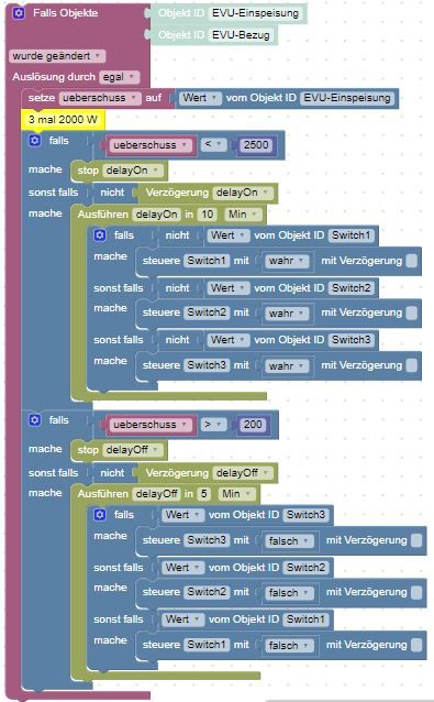

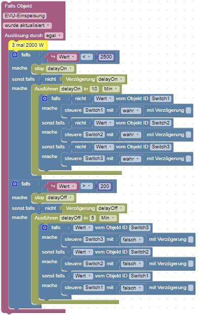

            @maik5066 sagte: per XML zusenden ?
             <variables>
               <variable type="timeout" id="delayOn">delayOn</variable>
               <variable type="timeout" id="delayOff">delayOff</variable>
             </variables>
             <block type="on" id="!Qbb5{lAFMZT#M$Q2P%P" x="87" y="12">
               <field name="OID">0_userdata.0.Blockly.EVU-Einspeisung</field>
                 <block type="comment" id="9X:XKXRgH!xZ!=zZbThm">
                   <field name="COMMENT">3 mal 2000 W</field>
                   <next>
                     <block type="controls_if" id="?{[99~rn+X@-!776Gil$">
                       <value name="IF0">
                         <block type="logic_compare" id="d%IZlzT50i(a7nefKk6]">
                           <field name="OP">LT</field>
                           <value name="A">
                             <block type="on_source" id="XUIHKI9ro9*6gU8Y~cuh">
                             </block>
                           </value>
                           <value name="B">
                             <block type="math_number" id="vP_iZf?M;`@RCY1gD^i:">
                               <field name="NUM">2500</field>
                             </block>
                           </value>
                         </block>
                       </value>
                         <block type="timeouts_cleartimeout" id="|#WysqWLOkMz:?pQ*-CZ">
                           <field name="NAME">delayOn</field>
                         </block>
                       </statement>
                       <value name="IF1">
                         <block type="logic_negate" id="dch2(fx(/ykyn#X-R`9x">

            Wird der Zeitstempel noch regelmäßig aktualisiert, wenn der Überschuss 0 ist?
            Falls nicht, muss man den Trigger erweitern:

              maik5066
              Danke dir,
              Ist der Delay, der Abfrage bzw. Änderungsntervall oder stehe ich gerade auf dem Schlauch
              ich habe es jetzt so umgesetzt :
              paul53P CodierknechtC 3 Antworten Letzte Antwort
              • M maik5066
                Danke dir,

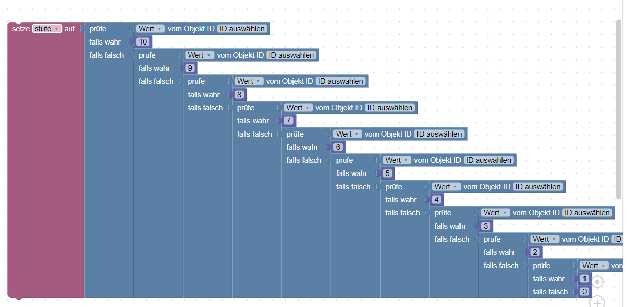

                @maik5066 sagte: ich habe es jetzt so umgesetzt :
                So wird es nichts. Sind es 3 Stufen mit je 2000 W oder 6 Stufen mit je 1000 W?
                Beispiel mit 6 Stufen
                • M maik5066

                  CodierknechtC Offline
                  Codierknecht
                  @maik5066 sagte in PV Überschuss SMA Toogle vermeiden:
                  Trigger reagieren auf Ereignisse - nicht auf Intervalle.
                  Das "delay" trägt Deiner Anforderung Rechnung
                  Erst wenn der Zustand länger als X-Minuten ansteht, wird geschaltet bzw. geschrieben.
                  Fällt er währenddessen aus den Grenzen, wird das "delay" gestoppt und es passiert ... nix.

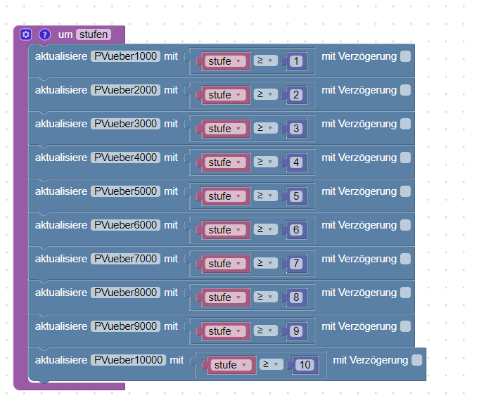

                    @maik5066
                    Du hast 6 Datenpunkte für jeweils eine 1000-W-Stufe?
                    Vorschlag:
                    Bei PV-Überschuss muss die Hysterese etwas größer sein als die Leistungsaufnahme einer Stufe.
                    Das Skript funktioniert so nur, wenn auch tatsächlich in jeder Stufe 1000 W Verbrauch zugeschaltet werden.
                    Ohne das Zuschalten von Verbrauchern machen Stufen keinen Sinn, denn dann ist der Überschuss in W ausreichend aussagekräftig.
                      @maik5066
                      Vorschlag:

                      @paul53 Danke dir, 2 kleine Fragen habe ich noch, welche Objekt ID soll ich in der Funktion wie in der oben rechten Prüfung einsetzten ? Gibt es nur einen Datenpunkt der dann Zahlen von 1-6 beinhaltet ?
                      • M maik5066
                        @maik5066 sagte: Gibt es nur einen Datenpunkt der dann Zahlen von 1-6 beinhaltet ?
                        Nein, es sind 6 DP vom Typ "boolean", die jeweils einen 1000 W Verbraucher zuschalten.
                          maik5066
                          @paul53 danke dir, ich habe es jetzt mit 10 Stufen so umgesetzt , was soll ich auf den Abfragen ob rechts eintragen
                          • M maik5066
                            @maik5066 sagte: was soll ich auf den Abfragen ob rechts eintragen
                            Oben beginnend mit "PVueber10000" abwärts.
                            Mit den User-Datenpunkten wird es nicht funktionieren, da damit keine Verbraucher geschaltet werden. Das Zu- und Abschalten von Verbrauchern hat Rückwirkung auf den PV-Überschuss, was im Skript vorausgesetzt wird.
                              maik5066
                              @paul53 Entschuldige ich verstehe es leider nicht :
                              der Block setze Stufe auf , kannst mir diesen beschreiben
                              Die Funktion "um Stufen" , kannst du mir diesen auch beschreiben
                              Danke dir für deine Hilfe.
