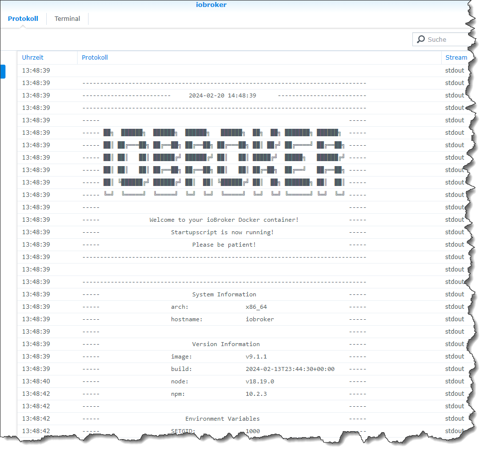

    Ich möchte gerne den js-controler updaten. Mach das im Terminal so:
    pkill -u iobroker
    iobroker update
    iobroker upgrade self
    Scheint auch alles zu funktionieren.
    Dann iobroker stoppen und wieder starten. Danach ist iobroker nicht mehr zu erreichen. Im Protokoll steht folgender Fehler:
    Error: Cannot find module '/opt/iobroker/node_modules/iobroker.js-controller/lib/tools'
    Es gibt keinen lib Ordner mehr in iobroker/node_modules/iobroker.js-controller
    Jemand einen Tipp was ich falsch mache?

        Uwe96
        @thomas-braun
        Habe ich gemacht. Weiß aber nicht wie ich das hier zeigen kann. Das Terminal Fenster ist im Docker nicht wirklich toll.
        Kann höchstens ein Screenschot von den letzten sichtbaren Zeilen machen.

            • U Uwe96
              Ok, habe es in eine Datei geleitet. Das kam dabei raus:
              Ist aber von der funktionierenden Version mit altem js-controler
              The ioBroker diag script is not specifically designed to run in Docker.

                    Danach ist aber der Lib ordner im Verzeichnis iobroker/node_modules/iobroker.js-controller weg. Und iobroker geht nicht mehr.
                    @uwe96
                    Bei Docker bin ich raus.
                    Aber bei dem eklatanten Update-Rückstand bei den iob-Adaptern wundert es auch nicht weiter, das es so nicht funktioniert. Erst die Adapter auf Stand bringen, dann den js-controller.
                    • U Uwe96
                      @codierknecht
                      Wie soll das gehen?
                      CodierknechtC Offline
                      Codierknecht
                      @uwe96 sagte in nach Update vom js-controler nicht mehr erreichbar:
                      Wie soll das gehen?
                      Wie soll was gehen?
                      Einen Container muss man nicht selbst updaten, wenn das der Maintainer regelmäßig macht.
                      Und bei den Images von buanet kannst Du eigentlich immer mit aktuellen Updates rechnen.
                      Du hast ein externes Verzeichnis auf der Synology auf /opt/iobroker/ des Containers gemappt?
                      Dann ist ein Update eigentlich trivial:
                      • Container stoppen (und umbenennen oder löschen)
                        Vorher die Adapter auf möglichst aktuellen Stand bringen
                      • aktuelle Version des Image holen
                        Nicht unbedingt "latest", sondern eine aktuelle stable-Version
                      • neuen Container mit identischen Einstellungen erzeugen und starten
                      • warten ... warten ... voilá

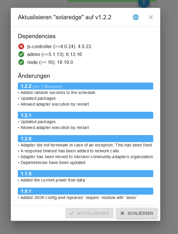

                        @codierknecht
                        Ja, alles nach docker/iobroker gemappt. Deswegen ja auch kein Problem wenn es nicht mehr geht. Alles wieder zurück kopieren und der alte Stand ist wieder da.
                        Im Image ist der js.controler wohl nicht drin. Ist immer Version 4.0.23
                        Steht auch so in diversen Beschreibungen im Web.
                          Codierknecht
                          @uwe96
                          Gerade eben mal einen neuen Container mit Image 9.1.1 gebaut:
                          Container sind Wegwerfartikel. Dazu sind sie gebaut.
                          • Container verwerfen
                          • Altes Image löschen und neues holen
                          • daraus neuen Container mit identischen Einstellungen (Mount, Ports) erzeugen und starten
                          • warten ... warten ... fertig!
                          Da muss nix "kopiert" werden.
                          Der Container stellt selbst beim ersten Start fest, dass sich im gemounteten Verzeichnis bereits Daten befinden und installiert alle benötigten Adapter nach und nach,
                          Darum muss man da beim Start auch Geduld aufbringen.
                          Kann man nach dem Start des neuen Containers schön im Terminal oder Protokoll des Containers verfolgen:

                            @codierknecht
                            Habe jetzt das 9.1.1. Image genommen mit den alten Einstellungen.
                            Keine Änderung. Adapter habe ich alle aktualisiert. Nur dieser geht halt nicht.

                                • U Uwe96

                                  @uwe96
                                  In CodeTags...
                                  iob update
                                  iob stop
                                  iob upgrade self
                                  sagt? (Wenn das unter Docker so funktioniert, heißt das).
                                  U 1 Antwort Letzte Antwort
                                        js-controller: 4.0.23
                                        gehe mal zuerst auf 4.0.24
                                        cd /opt/iobroker
                                        sudo -H -u iobroker npm install iobroker.js-controller@4.0.24
                                        Container danach neu starten
                                        dann später mit
                                        pkill -u iobroker
                                        iobroker update
                                        CodierknechtC U 2 Antworten Letzte Antwort
