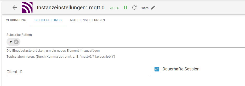

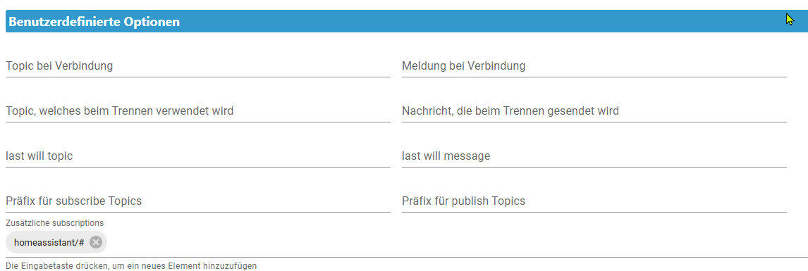

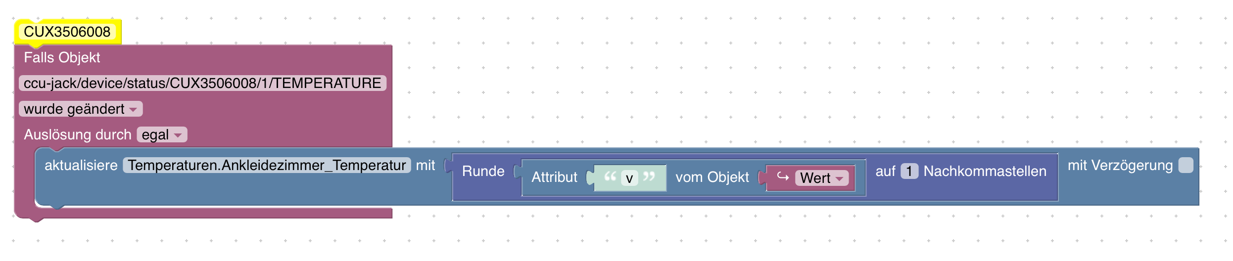

    MartyBr
    Hallo, ich möchte Daten aus ioBroker an einen Mosquitto-MQTT-Broker übergeben bzw. abrufen. Ich habe dazu dem MQTT als Client installiert. Die Werte die ich übergeben möchte schreibe ich per Script in den Ordner MQTT und subscribe die Werte.
    Bsp.:
    Code hierzu:
    on({ id: [].concat(['alias.0.Verbrauch.Strom.HWR.Strom_Bezug']), change: 'ne' }, async (obj) => {
      let value = obj.state.val;
      let oldValue = obj.oldState.val;
      setState('mqtt.0.strom.stromzaehler.bezug' /* strom/stromzaehler/bezug */, (obj.state ? obj.state.val : ""));
    Nun habe ich Posts gefunden, dass der Adapter "MQTT-Client" die Möglichkeit bietet, in den Einstellungen (Zahnrad) des Datenpunktes das subscriben in MQTT zu aktivieren. Das würde mir die Arbeit erleichtern.
    Auf der anderen Seite gibt es Posts, die von einem veralteten Adapter schreiben und auf den neuen (MQTT Broker/Client" hinweisen.
    Die Frage ist: kann ich den MQTT-Client einsetzen? Wie lange wird er noch unterstützt oder wird in absehbarer Zeit nur noch der neue weiterentwickelt? Wie gesagt, ich habe einen eigenen MQTT Server auf einer eigenen Maschine.
    Was ratet ihr mir?

        Ich verstehe dein Problem gerade nicht.
        Du hast den MQTT-Adapter gewählt den man als Broker oder Client laufen lassen kannst. Diesen als Client zu deinem vorhandenen Mosquitto-Broker. So habe ich das auch. Und zwar über /, also alles was auf dem Mosquitto läuft.
        Und wen ich auf einen der MQTT-Datenpunkte reagieren will nutze ich genau wie du die "Falls Objekte" aka on() Anweisung, das ist ja die Art wie man in ioBroker / JavaScript auf Änderungen von Datenpunkten reagiert.

              Ich verstehe dich immer noch nicht. Was hast du denn im Adapter eingestellt? per Voreinstellung subscribted der alles. was auf dem Broker läuft. Sehen kann der natürlich nur dinge wo schon mal was gekommen ist
              Edit: Default siehst du also jede Änderung auf dem Broker sofort als Datenpunkt unterhalb von mqtt.x.
              Natürlich nur von Dingen die schon mal was gepublisht haben.
              Neue Datenpunkte kannst erstellen und danach nutzen. Ich nutze das genauso mit einem Mosquitto und habe etwas bessere Erfahrungen damit gemacht neue Topics per SendTo anzulegen, soll aber egal sein.
              Ich verstehe nicht was du da noch extra subscriben willst.

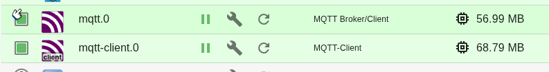

                              Na für einzelne States - würde ich den MQTT-Client nutzen- Das mit dem Publishen über Wildcards macht für einzelne States keinen Sinn. Der Grund warum die meisten den anderen Adapter nutzen (ich auch) - weil sie mosquitto also Broker nutzen und dann den Client/Server Adapter als Spiegel.
                              Ich würde sogar beide Adapter nutzen, wobei ich halt sowieso nur mit Node-Red in mqtt publishe, deswegen macht der mqtt-Client für mich keinen Sinn.

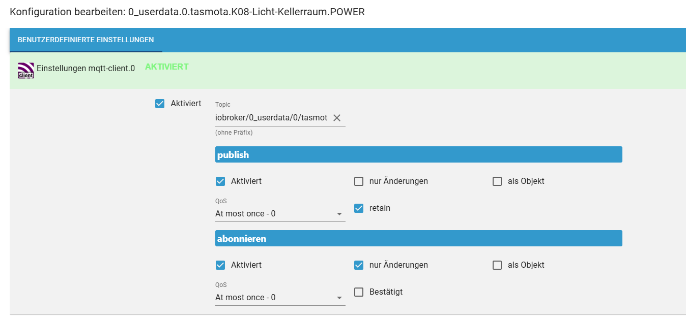

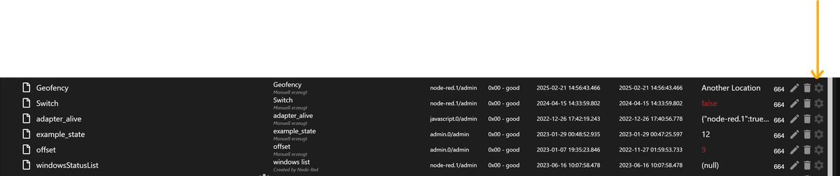

                                  @martybr Was ist denn schwe daran. Mit dem MQTT-Client kannst Du über das Zahnrad einzelne States publishen. Den anderen Adapter kannst Du als Spiegel nehmen vom Mosquitto nehmen - musst Du aber nicht.
                                  Im mqtt-client gibst Du nur Deinen Broker ein in den Adaptereinstellungen:
                                  Ansonsten kannst Du mit dem Zahnrad mit dem mqtt-Client viel feiner steuern:
                                  Das topic flexibel gestalten, nur Änderungen publishen wenn Du willst - definieren, ob Du publishen oder subscriben willst (beides würde ich Dir nicht empfehlen ;) - habs aber noch nicht ausprobiert, ob das dann mit dem ACK Flag funktioniert).

                                    MartyBr
                                    @mickym
                                    Ich habe das mal so eingetragen, nun werden auch die Werte angezeigt:

                                      mickym
                                      @martybr Wie gesagt ich würde NICHT beides ankreuzen - sundern nur publishen - oder erhälst Du Deine Werte über mqtt? - Wenn nicht, dann mach den Haken weg.

                                        MartyBr
                                        @mickym
                                        Bisher sah das sauber aus. Ich schalte mal einen DP auf deine vorgeschlagene Einstellung.

                                          @mickym Eine Frage noch: Die Temperaturwerte bekomme ich über den MQTT. Soll ich hier "abonnieren" anklicken?
