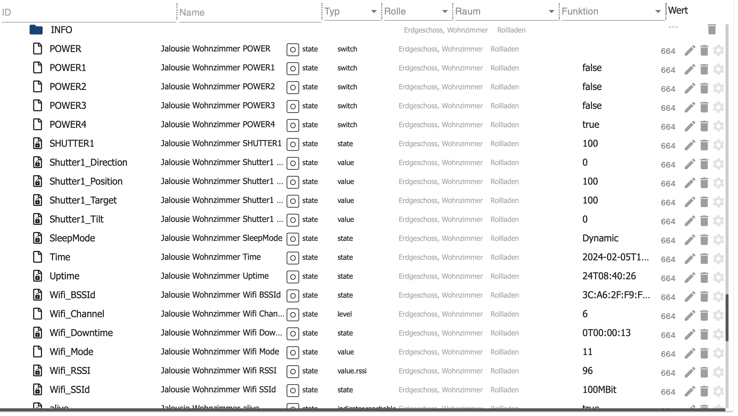

    ich versuche schon einige meine Rolladenschalter davon zu überzeugen, dass es gut wäre wenn sie sich in der vis mit einem Slider auch teilweise öffnen und schließen lassen. Bisher weigern sich die Schalter.
    Meine Datenpunkte in Rolladenschalter sehen wie folgt aus
    Wie man sieht, sind die Datenpunkte die ich benötige um zb mit einem Slider das Rollo auch auf 50% bringen zu können, gesperrt. Wenn ich diese manuell entsperre und dann mit einem Wert steuere, hat das keinerlei Funktion.

      @stefan341 sagte in Unwillig Rolläden:
      Woran machst Du das fest? Ich jedenfalls kann da nix "gesperrtes" erkennen.
      Wie "steuerst" du die? Mit oder ohne Bestätigung?
        Stefan341
        @codierknecht said in Unwillig Rolläden:
        An dem Schlosssymbol im Icon?
        Ich habe sie entsperrt und mit, sowie ohne Bestätigung probiert. Da tut sich gar nichts.
        Samson71S CodierknechtC 2 Antworten Letzte Antwort

          @stefan341
          Das Sperrsymbol/Schloss kommt vermutlich vom Gerät selber und ist damit ein Kanal/Parameter, der nicht direkt extern beschreibbar/steuerbar ist. Da nützt dann wohl auch das "entsperren" nichts.
          HMiP nutzt z.B. teils diverse virtuelle Kanäle über die "fremdgesteuert" werden kann. Ist aber nur eine grundsätzliche Vermutung, da der Gerätetyp nicht klar ist (ich lese da was von Sonoff?). Ist das gezeigte der vollständige Objektbaum?

              @stefan341
              Der Sonoff bereitet die Datenpunkte bereits auf. Das ist schon ok. Das müsstest Du bei MQTT zusätzlich noch machen. Da wird vermutlich nur ein json geliefert, dass dann noch zerlegt werden muss.
              Ist der gezeigte Objektbaum vollständig oder gibt es noch weitere Punkte über die ggf. gesteuert werden kann?

                  Stefan341
                  @samson71 said in Unwillig Rolläden:
                  Das sind alle die angezeigt werden. alive ist der letzte, auf den Screenshot leider nur halb zu sehen.

                                  Wie schaut es denn mit der "Höhenanzeige" an, wenn die Rollade steht? Pendelt die sich irgendwann auf den korrekten Wert ein?
                                  Stefan341
                                  @martinp said in Unwillig Rolläden:
                                  Ja, sobald ich die Rollade stoppe, hat SHUTTER1 den Wert
                                  • D Dieter_P
                                    @stefan341
                                    würde Mqtt, Mqtt sein lassen und Tasmota über Http ansteuern für diesen Schaltbefehl.
                                    So in etwa:
                                    Stefan341
                                    @dieter_p said in Unwillig Rolläden:
                                    @stefan341
                                    So in etwa:
                                    Könntest du mir das Blockly bitte mal „übersetzen“?
                                    CodierknechtC D 2 Antworten Letzte Antwort
                                    • S Stefan341
                                      @stefan341
                                      So in etwa:
                                      CodierknechtC Offline
                                      Codierknecht
                                      @stefan341
                                      Da wird auf den im Slider eingestellten Wert getriggert.
                                      Dazu legst Du Dir z.B. einen Datenpunkt (Zahl) unter 0_userdata an.
                                      Ändert der Wert sich - z.B. auf "42" - wird ein url zusammengebaut und damit ein Request an Tasmota gesendet.
                                      http://192.168.178.143/cm?cmnd=ShutterPosition1 42 on
                                      Da Leerzeichen im url nicht zulässig sind, müssen die mit "%20" noch url-codiert werden.
                                      Käme halt auf 'nen Versuch an.
                                      HmIP|ZigBee|Tasmota|Unifi
                                      Zabbix Certified Specialist
                                      • S Stefan341
                                        @stefan341
                                        So in etwa:
                                        Dieter_P
                                        schrieb am zuletzt editiert von Dieter_P
                                        @stefan341 said in Unwillig Rolläden:
                                        @stefan341
                                        So in etwa:
                                        Klar :)
                                        Der VIS Slider hat/bekommt einen Datenpunkt in Prozent.
                                        Diesen legst Du auf den Trigger der auslöst sobald Du den Slider veränderst.
                                        Darin liegt die Ausführung eines HTTP Befehls, wodurch Tasmota auch ansteuerbar ist.
                                        Kannst Du auch manuell testen, indem Du zB:
                                        http://IP-Adresse-Tasmota/cm?cmnd=ShutterPosition1 + Wert + On
                                        In den Browser eingibst. Beispiel für 50%:
                                        http://192.168.0.53/cm?cmnd=ShutterPosition1%2050%20on
                                        Feedback im Browser:
                                        Der mittlere Teil des Blocklies baut dir dann aus dem veränderen Datenpunkt in Prozent automatisch diesen Befehl zusammen und schickt ihn per Http raus an Tasmota.
                                        alles andere würde/kann per Mqtt bleiben.
                                        • D Dieter_P
                                          @stefan341
                                          So in etwa:
                                          Stefan341
                                          Respekt! Das funktioniert. Nur mit einem kleinen Schönheitsfehler.
                                          Wenn in der VIS der Slider ganz rechts ist, ist das Rollo geöffnet. Ist er ganz links, ist das Rollo geschlossen. Also falsch herum.
                                          Ebenso in dem angelegten Datenpunkt. Das Rollo ist offen, der DP steht bei 100
                                          Der DP des Schalters (SHUTTER1) steht bei 0
                                          Bildschirmfoto 2024-02-20 um 21.11.04.png (was richtig ist)
                                          Da muss dann wohl noch irgendwas invertiert werden oder?
