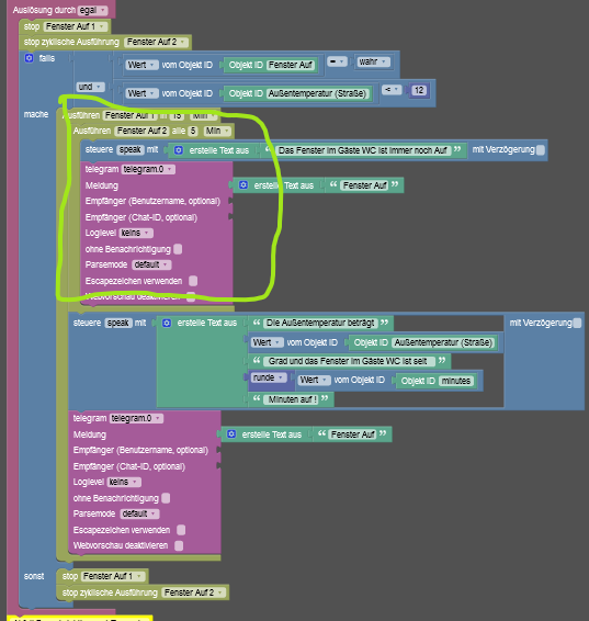

    ich habe ein Problem mit einer zyklischen Ausführung. Diese soll nach einer Zeit ausgeführt werden, was sie aber nicht macht. Funktionieren zwei Zeitbausteine gekapselt nicht?

      @tourer4778 das wird so nicht funktionieren.
      Mache nur eine Schleife mit 5 Minuten Zyklus, darin dann die Aktion mit 15 min Zyklus nur bei jedem dritten Durchlauf ausführen

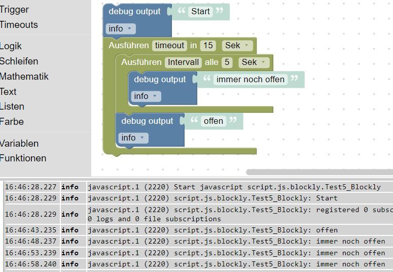

        @tourer4778 sagte: Funktionieren zwei Zeitbausteine gekapselt nicht?
        Doch, sie funktionieren. Die erste Meldung "... immer noch offen" kommt nach 20 Minuten.

          @paul53 Wird da nicht bei jedem Durchlauf des 15 min Timers der 5 min Timer gelöscht, und neu kreiert?
          Ich würde mich nicht wundern, wenn das nicht Stolperer in 5 min Intervall verursacht.

            @martinp sagte: bei jedem Durchlauf des 15 min Timers
            Ich sehe ein Timeout, der nur einmal läuft.

              Der 15 Minuten kommt, aber der alle 5 Minuten nicht.

                @tourer4778 sagte: Der 15 Minuten kommt, aber der alle 5 Minuten nicht.
                Ich habe zum Testen aus Minuten Sekunden gemacht.

                  @paul53 @tourer4778 stoppt die beiden Intervalle direkt nach dem Trigger.
                  Leider wissen wir nicht was da triggert

                    Der Fensterkontakt triggert, allerdings nur einmal beim öffnen bzw. erst wieder beim schließen.
                    Ich gehe davon aus, das ich den Intervall und Zeit erst stoppen kann / sollte, falls sie, warum auch immer, noch laufen.
                    Erst danach wird die Zeit je erneut gestartet, bzw. wenn das Fenster geschlossen ist, die Zeit und Intervall wieder gestoppt.
                    Ist das falsch mit dem zu anfang stoppen ?
                      @tourer4778 Das kann man nicht von außen beurteilen, da der Trigger nicht bekannt ist.
                      Wenn der andauernd feuert, wird natürlich vor dem ersten Durchlauf des Zyklus schon wieder neu aufgesetzt ...

                        daher schrieb ich ja, das der Fensterkontakt nur einmal beim öffnen, oder schließen Triggert.
                        Also sollte das passen.

                          @tourer4778 Sicher bist Du, wenn Du Dir da oben neben sie beiden "stop" Blöcke eine Debug-Logging hinpappst ...
