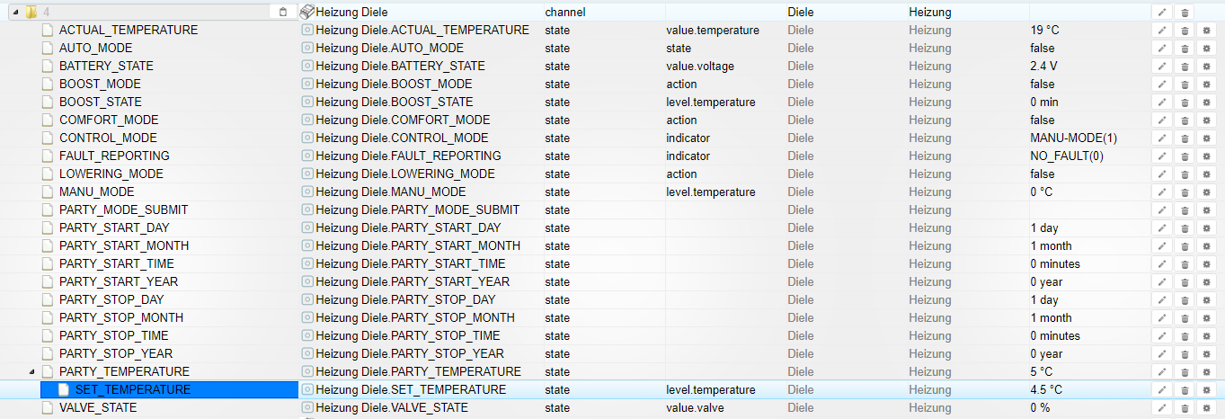

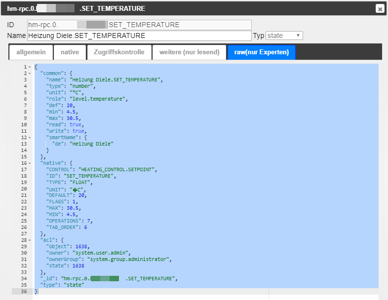

      @heiko, magst du Mal das Objekt zu deinem betreffenden Kanal des Thermostat Posten?
      • BBTownB Offline
        BBTownB Offline
        BBTown
        @yokoyoko:
        @heiko, magst du Mal das Objekt zu deinem betreffenden Kanal des Thermostat Posten? ` Meintest Du diese Informationen?
        • Y Offline
          Y Offline
          yokoyoko
          Ja danke, dachte eigentlich an die allgemeine Ansicht, aber im raw stehts auch :-) sieht analog zu meinem manuell geänderten Einträgen aus (nur das bei FHEM die Bezeichnungen leicht abweichen, desired temp).
