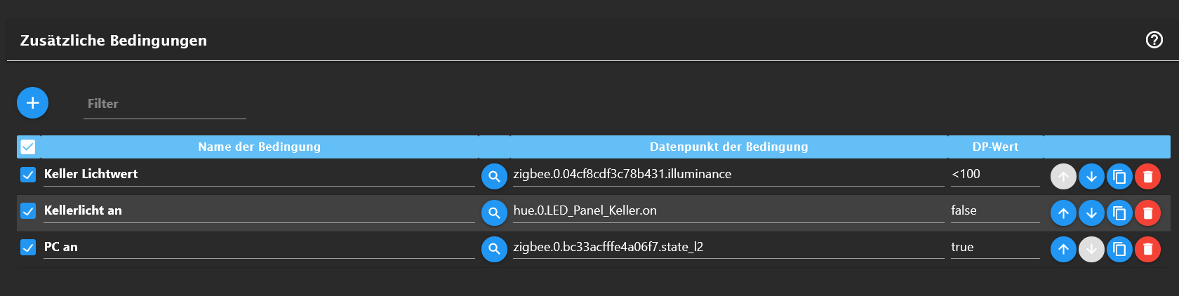

    Hallo...erst mal zur Ausgangbasis..ich habe einen Zigbee SmartPlug an dem mein Rechner hängt. Dann habe ich Bleuchtung die über den Adapter angesteuert wird wenn Bewegung im Raum ist. Ich benötige aber keine Beleuchtung wenn ich am PC sitze...eigendlich eine leichte Aufgabe.. dachte ich..
    DAs mit dem Lichtwert ist ein anderes Problem... aber erst mal möchte ich wissen welchen Logikfehler ist hier gemacht habe..

      @gluecksmann sagte in SmartControl Adaper: Schalten bei bewegeung ABER..:
      Und da gehört die Bedingung rein

        @crunchip
        6e9a0eba-70a5-4340-acea-3e9ede9b7533-grafik.png Colored Text Here
        hab ich ja...

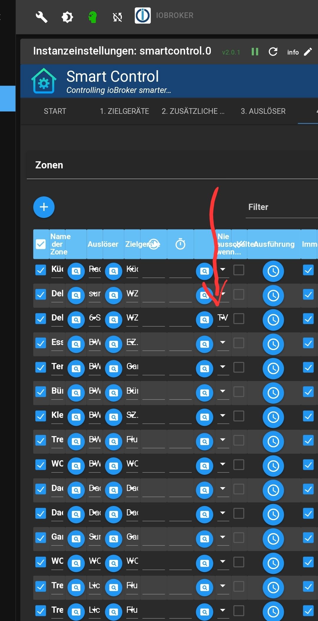

          @gluecksmann und wie sieht deine Zone aus?
          Du musst in der Zone den auslöser, das Zu schaltene Gerät und die Bediengung definieren

            @crunchip
            Hallo...die Überschrift der Spalte lautet doch "nie ausschalten wenn". Es soll aber nicht EINgeschaltet werden...

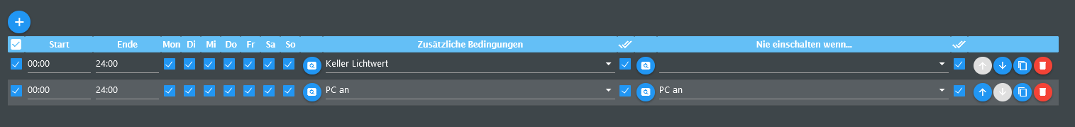

              @gluecksmann stimmt, war gestern zwischen Tür und Angel
              dein ....state_l2 ist der richtige DP?
              trag mal bei der Uhrzeit Start 0:00 Ende 23:59 ein und lösch mal den Eintrag Keller

                @crunchip
                beides durchgeführt...jetzt klappt es... Danke...
