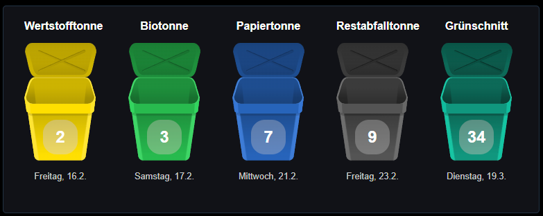

    gibt es eine Möglichkeit, den leeren Rahmen um die Mülltonnen herum kleiner zu machen?
    Ich versuche mich im responsive design der VIS-2 und der Rahmen stört sehr. Man kann die Tonnen skalieren, der Rahmen bleibt aber riesig.
    Danke für eure Tips

      @jason-0 sagte in trashschedule - leere Rahmen um die Icons zu groß:
      Ja, mich auch. Daher ist der Plan für VIS-2 ein komplett neues Widget zu entwickeln. Gibt ja auch schon ein paar GitHub Issues dazu.

        Jason 0
        @haus-automatisierung
        Entschuldige, da hatte ich noch nicht geschaut. Dann warte ich geduldig.
        Danke (auch für Deinen großartigen Input sonst!)

          @jason-0 das geht tatsächlich, ist aber - wenn ich mich recht entsinne - mit viel Fummelei verbunden. Habe dazu das CSS etwas modifiziert und es ist keinesfalls responsive (noch für Vis-1 gebaut). Meine CSS-Anweisungen sind folgende:
          .trashtypes {
              margin-top: 0;
          .trashtype {
              width: 104px !important;
              margin-left: 14px !important;
          .trashtype .daysleft {
              top: 62% !important;
          .trashtype {
              margin: 0 2rem 1rem 0;
          454
