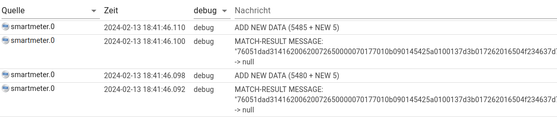

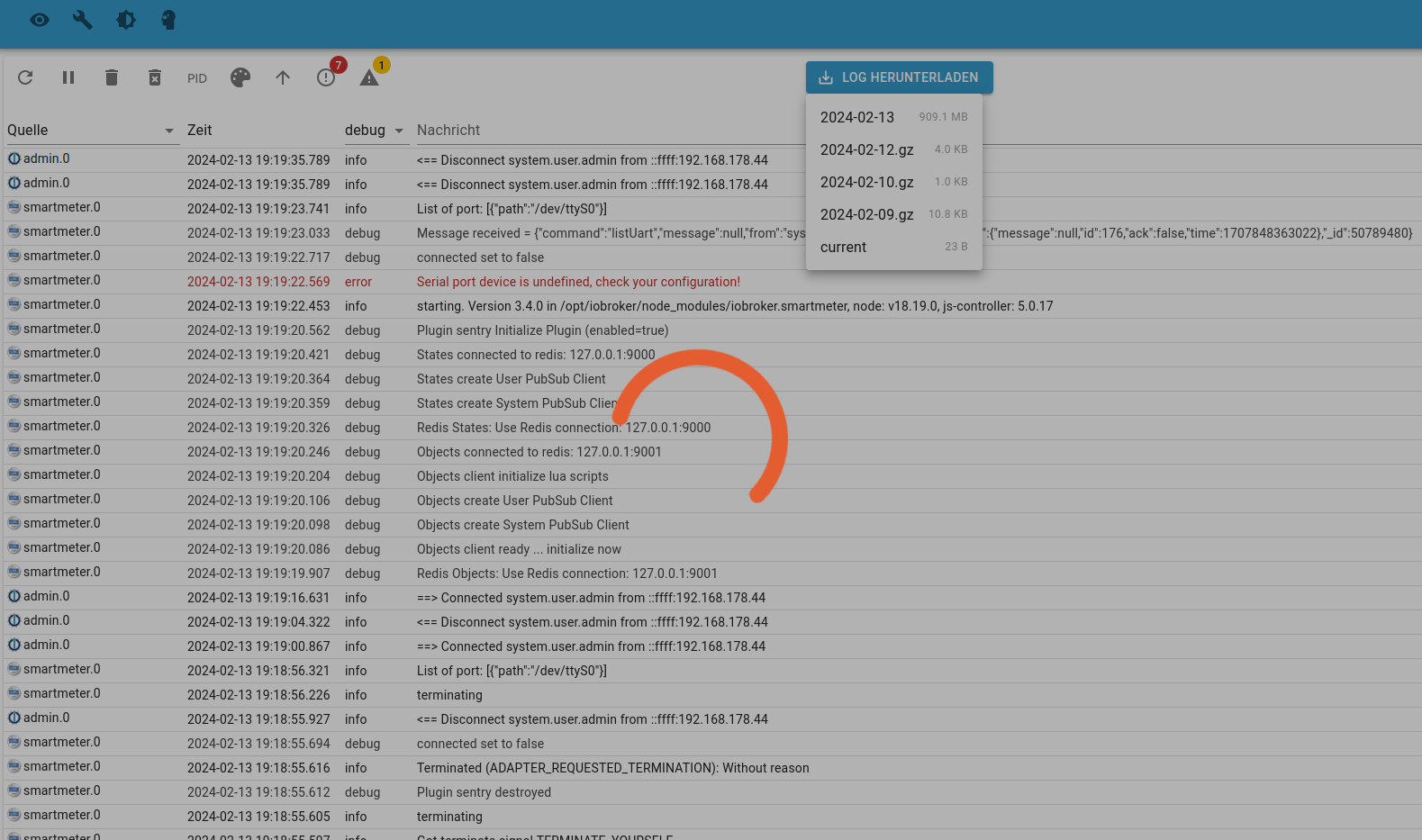

        @wendy2702
        Smartmeter ist eBZ DD3 (OBIS) SM-type: 8 data bits, no parity, one stop bit, 9600 baud (9600 8N1)
        Mit den Einstellungen hatte ich vorher erfolgreich nen Tasmota laufen, der letztens aus unerfindlichen Gründen nicht mehr ins WiFi wollte...
        Das hab ich im Adapter auch so eingestellt. Aber dann geht der Adapter sofort auf rot.
        Mit 7E1 bleibt er auf Pause erst mal gelb und schiebt Daten ins Protokoll. Bis ich das Ding aktiviere... Dann ist er weg.
        Noch ein Problem: Wenn ich jetzt versuche, das Protokoll zu kopieren hängt nach ein paar Sekunden die Übertragung vom Raspi. Dann muss ich die Admin-Seite neu laden...
