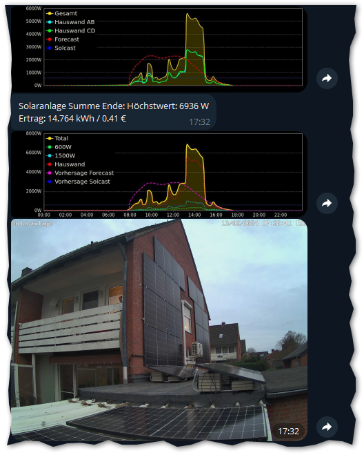

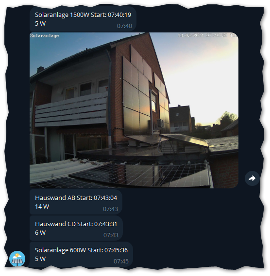

                Ich habe zwar einen Shelly 3EM, der hängt aber hinter dem Stromzähler. Inzwischen ist der quasi überflüssig weil der neue Stromzähler den ich wegen der Solareinspeisung von den Stadtwerken bekommen kann das auch - zumindest liefert er mir pro Phase was ich gerade beziehe oder einspeise + den Gesamtwert:
                Der liefert mir die Werte alle 15 Sekunden - und weil es der Stromzähler ist, nehme ich dessen Werte weil das eh die sind die Zählen.
                Meine 6 Hoymiles - da habe ich auch immer 2 hintereinander geschaltet und auf die 3 Phasen verteilt. Die maximal erlaubte Schieflast von 4.500 Watt kann dabei nicht überschritten werden. Zwischen jede Phase habe ich einen Sonoff POWR320D geschaltet. Das sind die für die Hutschiene mit Display:
                Davon sitzen also 3 in der Unterverteilung in der Garage. Sind auch mit Tasmota geflasht und melden auch alle 15 Sekunden. Deren Werte werte ich sowohl einzeln aus (Hauswand links, Hauswand rechts und Garagendach), bilde aber auch Summen und schreibe die Weg. So kann ich im Falle eines Falles auch alles Remote ausschalten.

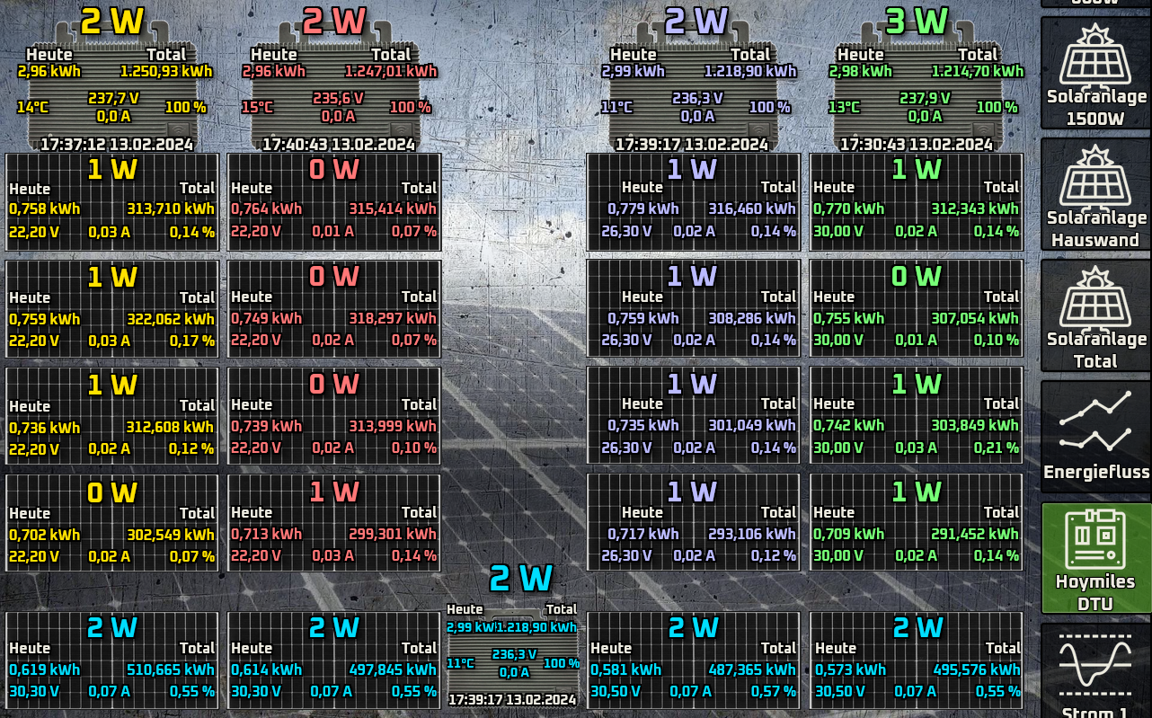

                Eine AhoyDTU über alles habe ich auch noch laufen, gibt auch eine VIS View:
                Aber deren Werte nutze ich zur Auswertung nicht, eher zur Kontrolle da man dort sehen könnte wenn ein Modul nicht mehr will und wie die Temperatur der Wechselrichter so ist.
                Ich habe eine eigenen Telegram-Bot dafür der mir Morgens eine Nachricht schickt wenn es losgeht (sobald einer der Sonoffs mehr als 1W Leistung meldet):
                Und Abends melden sich die Anlagen nacheinander ab und es gibt noch eine Tageszusammenfassung:
                610e02ca-4b99-4576-b2e6-5ac3731b1679-image.pngbbb6fb50-022e-4276-8d7d-e5bed2868b9c-image.png
                Ja, und jedesmal ein Bild der Anlage. So sollte mir Auffallen wenn ein Modul mal nicht mehr sitzt. Jedes Modul ist sicher verschraubt (240kg Haltelast pro Ecke) und alle auch noch per Stahlbänder miteinander verbunden, aber ... man traut seinen eigenen Fähigkeiten manchmal nicht.
                PS: Die errechneten Erträge sind alle Quatsch, da war ich noch zu faul dran zugehen bzw. es raus zu nehmen.

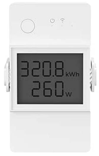

                    Die Sonoff POWR320D kann ich auch empfehlen. Waren eine Empfehlung von @BananaJoe die ich nicht bereut habe. Die hängen auch jeweils vor meinen Hoymiles. Die DTU ist tatsächlich mehr als Backup System im Einsatz und um ggf. die Leistung per MQTT zu regeln.

                      @samson71
                      danke, war gut das ich gefragt hatte.
                      Die Idee gefällt mir besser, wie die Shelly Variante, ich mag irgendwie Tasmota.
                      Die Unterverteilung werde ich mir wohl auch basteln.

                        Das mit dem Telegramm ist auch cool, ne Info wann es los geht.
                        Und eine optische Bildüberwachung, und ich dachte ich wäre verrückt :D
                        Mit was übermittelst du die Werte ?
                        Mir der DTU oder mit den Tamsotas, also an den der Speichert.
                        Hab gemerkt, das permanent zu loggen ist irgendwie sinnlos.
                        99% Datenmüll.
                        Aber wenn sich bei dir beim Abmelden quasi der Blockly 1x pro Tag alle werte in eine History DB schreibt, dann denke ich ist das sinnvoller. und die anderen Live Werte löscht man automatisch.
                        Edit, ok über die Tamsotas.
                        Die Idee, diese auch also sicherheits "Aus" zu nutzen ist auch gut, setze ich mal auf den Zettel.

                          Wie ist das bei euren POWs die sind ja bis 20A zugelassen. Habt ihr da auch 3000 Wattt permanent über die laufen ?
                          Notfalls nehme ich dann einen Pro 3EM der hat ja Stromzangen, der würde dann in die Verteilungen kommen. Vorteil wäre Anschluss per LAN, und PV Komplett Werte von einem Gerät.
                          Nachteil, meine angedachte "Notfall Abschaltung" geht damit nicht. Wollte mir so einen Wlan Button besorgen, der dann per HTTP einen Befehl an die 3 Sonoff oder Shellys schickt, schalte aus.
                          Weiß aber nicht, ob das überhaupt Sinnvoll ist.
                          Ansonsten würde ja nur noch die Abschaltung über die Sicherung oder den FI erfolgen. Wie habt ihr das gelöst ?

                            @berndsolar13 sagte in 1 Shelly 3EM und mehrere Wechselrichter:
                            Nein, nicht in der Größenordnung. Jeder Hoymiles hat auch seinen eigenen POW. Shelly1 PM hatte ich mal an einem Growatt-BKW. Der war relativ schnell kaputt. Ob das an der Verwendung lag, kann ich aber nicht sagen. Ich hatte dann von den 1PM in dem Zusammenhang Abstand genommen und auf einen 3EM um gestellt. Heute hat, wie schon erwähnt, jeder WR seinen eigenen POW.
                              B Offline
                              B Offline
                              berndsolar13
                              @samson71
                              ah ok gut zu wissen, dann sind die 3200 W Maximal die vermutlich eh nie erreicht werden, zu viel als Dauerlast.
                              Denke ich werde auch den 3EM mit den Stromzangen nehmen.
                              6 POW wollte ich nicht verbauen, das wäre dann eine etwas größere Unterverteilung :D
                              Zumal der 3EM mit knapp 80 Euro dann auch günstiger wäre, und ich mir auch noch die Unterverteilung sparen könnte. Gut das ich noch mal nachgefragt hab ;)
                                Ja, habe ich, keine Probleme mit jeweils einem POWR320D hinter je 2 x Hoymiles 1500
                                Temperaturfühler haben die nicht, läuft nun aber schon seit 1,5 Jahren. Shelly 1 PM Plus würde ich auch nicht dafür nehmen, also nicht für 3.000W Dauerleistung.

                                  danke dir, vielleicht hole ich mir mal einen POW und teste es einfach mal selbst.
                                  Shellys nehme ich dafür definitiv nicht ;)
                                  Werde vorher mal die DTU werde loggen, und schauen was so pro Phase anliegt.
                                  Ob 3000 oder doch etwas weniger.
