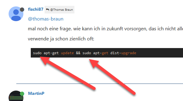

        @warp735 said in Update Liste funktioniert nicht mehr...:
        @fischi87
        DAS hätte ich mich nicht getraut einzustellen 😂 😂 😂
        Wieder einer, der glaubt, dass dist-upgrade die Installation eine neuen Distributionsversion auslösen kann...
        Thomas Braun W 2 Replies Last reply Reply Quote 0

          Wobei die Bezeichnung aber auch wirklich dazu verleiten kann.
          Auch deswegen bevorzuge ich ein apt full-upgrade

            @martinp Es gibt bei Ubuntu zumindest schon so eine Funktion. Mittels
            sudo do-release-upgrade
            schaut das System, ob es eine neue Version des gesamten Systems gibt (wenn man ein LTS hat, dann aber auch wirklich nur, ob es ein neues LTS gibt, sonst muss man etwas Hand anlegen).
            Ich habe tatsächlich ein paar LXC unter Ubuntu server und nicht Debian (Altlasten) und das hat über mehrere Versionen hinweg auch immer funktioniert.
            Nichtsdestotrotz würde ich heute auch alles nur noch direkt unter Debian machen, bin einfach nur zu faul, alles umzuziehen. Cannonical hat da immer wieder mal Entscheidungen getroffen, die ich so nicht gutheißen kann. Aber schon etwas OT...
            OT: Also regelmäßig mit den zwei Befehlen updaten, bei Bedarf (Kernel-Updates beispielsweise) auch mal reboot (sauber mittels sudo reboot, Stecker ziehen verbietet sich IMMER!) und ab und zu mal schauen, ob das verwendete System nicht vielleicht kurz vor EOL steht. Dann ist das Netz meist bereits voll mit Erfahjrungsberichten, ob man gefahrlos durch Anpassen der sources updaten kann oder was der empfohlene Weg wäre.
            Gruss, Jürgen
