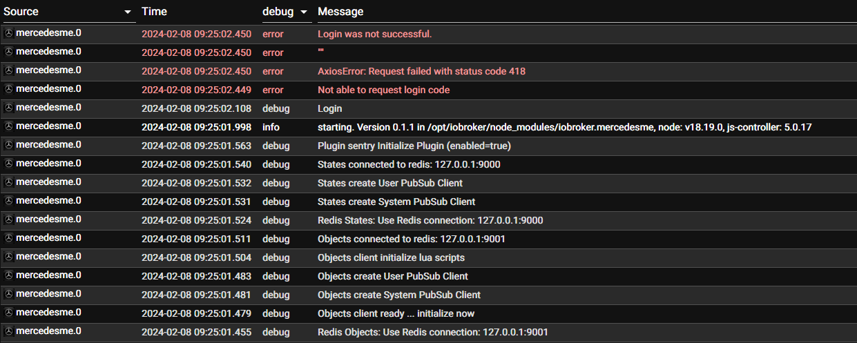

    mache gerade die ersten Schritte, habe ein Debian 12 CT auf meinem Proxmox installiert.
    Leider kommt der Code nicht, hat jemand da ggf. nen Tip für mich?

      @michael-straub Ja,
      installiere dir aus dem Latest repo die Version 0.1.6
      Dazu unter SystemEinstellungen das Repository auf Beta/Latest stellen.
      Den Adapter installieren oder updaten. Im Anschluss REPO WIEDER ZURÜCK STELLEN.
      Beim nächsten mal bitte das Log als Text in Code Tags </> Posten. So ist das mobil nur schlecht zu lesen und zitieren kann man auch nicht
