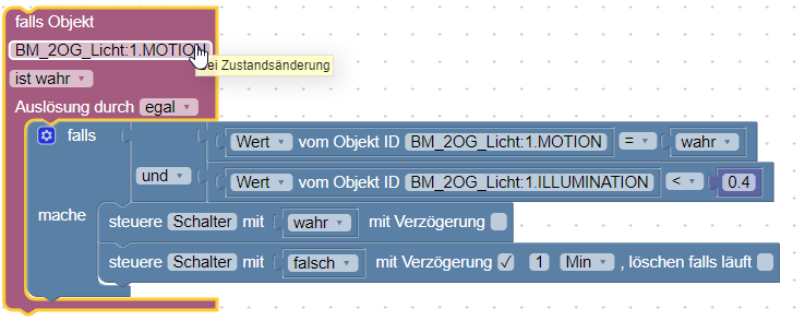

    ich habe für den Flur 3 Bewegungsmelder HMIP SMI im Einsatz. Sie sollen Bewegung das Licht im Flur einschalten über einen shelly. Dies habe ich über ein Blockly Script realisiert.
    das klappt auch soweit.
    Ich habe jetzt nur das Problem wenn der BM ein Motion erkannt hat und für 1 Min angegangen ist, geht er nicht wieder an wenn in den nächsten 30 sek eine weitere Bewegung stattfindet. Nach ca. 1 mIn geht es dann wieder normal an bei Bewegung.
    Ich vermute ich muss mit dem motion reset arbeiten bzw. es in mein Script einbauen.
    Hat jemand auch so was im Einsatz ? wie habt ihr es gelöst?

                @alero Im Prinzip geht der Bewegungsmelder gleich wieder aus, und dient nur dazu, das Licht einzuschalten. Das Ausschalten geschieht über einen Blockly Timer.
                Wenn der Bewegungsmelder während der Blockly Timer Laufzeit erneut feuert, wird der Timer verlängert
                A 1 Antwort Letzte Antwort
                • MartinPM MartinP

                          @alero Du konfigurierst den Bewegungsmelder so, dass er schon nach 1...2 Sekunden selbsttätig wieder abschaltet, das Abschalten wird aber im Blockly Trigger ignoriert (durch "ist größer als letztes").
                          Beim Einschalten hat das Skript einen Timeout aufgezogen. Kommt vom Bewegungsmelder bis Ablauf des Timeouts nichts mehr, wird bei Erreichen des Timeouts abgeschaltet, ansonsten wird der laufende Timeout beim nächsten Trigger durch den Bewegungsmelder gestoppt, und wieder für die Laufzeit aufgezogen.

                                  @alero es gibt ja durchaus Argumente dafür, bei solchen ausgeklügelten Bewegungsmeldern das, was diese bieten auch auszunutzen. Es gibt aber auch Argumente dafür, die Logik möglichst weitgehend in Blockly zu verlagern. Da ist man dann weniger an einen bestimmten Bewegungsmeldertyp gebunden, und kann die einfachsten Bewegungsmelder als Ersatz kaufen, wenn ein Defekt auftritt.
                                  Zu Deinem Skript: Da sehe ich keine Timer-Objekt Blocklys (Petrolfarben) - habe das "mit Verzögerung" übersehen ....
                                  Den Haken bei "Löschen falls läuft" würde ich setzen. Und ggfs. statt "ist war" "ist größer als voriges"
                                  • MartinPM MartinP

                                      ich habe das Script jetzt so eingestellt dass nach Auslösen das Licht 20 sek angeht. Das Klappt. Nachdem es aus geht müssen die 15sek vom (ccu3 Setting BM vergehen damit der BM wieder neu auslöst.
                                      Auch verlängert er die 10 sek nicht wenn eine erneute Bewegung stattfindet.
