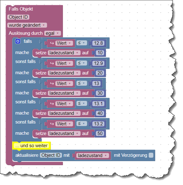

        • Codierknecht
          Codierknecht Developer Most Active @Higgens0815 last edited by
          @higgens0815
          Wie sieht denn diese Tabelle aus?
          Ist das vielleicht eine lineare Funktion?
          Dann einfach umrechnen - ggf. in einem Alias.
          Ansonsten:
          Per Blockly den Wert lesen und anhand der ermittelten Werte einen DP in 0_userdata schreiben.
          H 1 Reply Last reply Reply Quote 0
          • H
            Higgens0815 @Codierknecht last edited by
            @codierknecht Danke genau das hab ich gesucht👍
