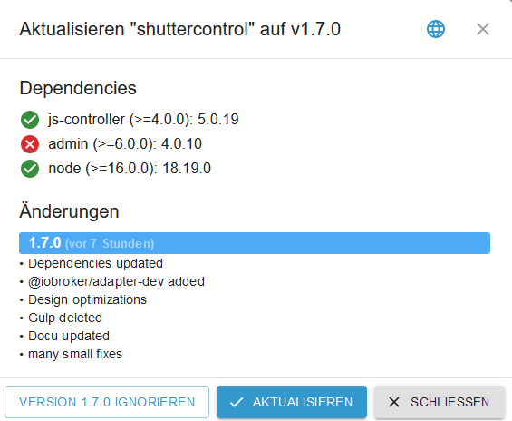

    mal ne dumme Frage: Wenn ich einen Adapter über die Admin Oberfläche aktualisieren will, dann zeigt er mir seit neuestem die Abhängigkeiten an. An sich ja eine gute Sache, nur was soll mir das sagen?
    Beispiel (heute) shuttercontrol:
    Ich lese das so, dass auf meinem System js-controller und node ok sind, aber mein Admin (zu) alt ist ?
    Mein Admin Adapter hat aber die Version 6.13.16, ist das ein bug oder ein feature oder interpretiere ichdie Dependencies falsch?

      ticaki
      @amg_666
      hast du auf dem Slave einen Admin installiert und wenn ja mit welcher version?

        @amg_666 sagte in Dependencies beim Updaten von Adaptern:
        Hsst du Multihost?
        was sagt iob diag?

          @ticaki oops, ja das war / ist der Grund:
          pi@iostrom:/opt/iobroker $ iob version admin
          4.0.10
          kann ich den adapter einfach löschen? Brauche ich doch auf dem Slave eigentlich nicht, oder?

            ticaki
            @amg_666
            besser löschen!

              @ticaki Danke. Sieht jetzt gut aus, Admin auf Slave gelöscht, danach zum Testen shuttercontrol ältere Version installiert und dann wieder das Update gemacht, keine "Dependency Warnung" mehr.
