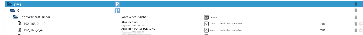

          @Erich-1 Generell kann man LAN/WLAN Geräte auf Verfügbarkeit auch mit dem Ping-Adapter testen lassen. Der schickt an alle konfigurierten IP-Adressen zyklisch (z. B. alle 30 Sekunden) einen Ping, und setzt Datenpunkte entsprechend des Erfolges/Mißerfolges. Ist weniger Geräteabhängig. Da überwache ich z. B. auch einen Linux-Server, einen zusätzlichen WIFI-Access-Point usw....

              @da_woody Wieso nicht?
              Wieso sollte ein Ping pro Gerät alle 30 s mehr Systemlast verursachen, als das Aufrechterhalten einer MQTT - Verbindung?
              Aber ich nutze den Ping-Adapter auch nur für die Überwachung von ein paar "Exoten"... Wenn man die Info zu Geräten sowieso über den Adapter selber hereinkommt, besteht ja kein Grund für eine Ping-Extrawurst, außer man hat Probleme besonderer Art mit einem Gerät ...
                    Könnte man, aber wäre in diesem Fall Quatsch, weil der Shelly-Adapter intern schon mit einem Ping gegen die Geräte arbeitet und dann online auf false stellt, falls nicht erreichbar.

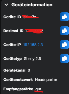

                                warum sollte der stetig absinken? wird dein netzwerk müde und pennt irgendwann ein? der shelly zeigt dir an wie die signalstärke ist.
                                erst wenn dort weak, oder schwach steht, wirds kritisch. da kann der shelly schon mal aussteigen, verbindet sich im normalfall aber wieder wenn das signal reicht, oder ein besserer zugangspunkt gefunden wird.
                                im shelly direkt wird dir der rssi angezeigt, bringt dir aber nichts.

                                        Im Endeffekt ging's bei deiner Frage um den WiFi Status. Der wird eben über online sinnvoll dargestellt.
                                        gruß vom Woody
