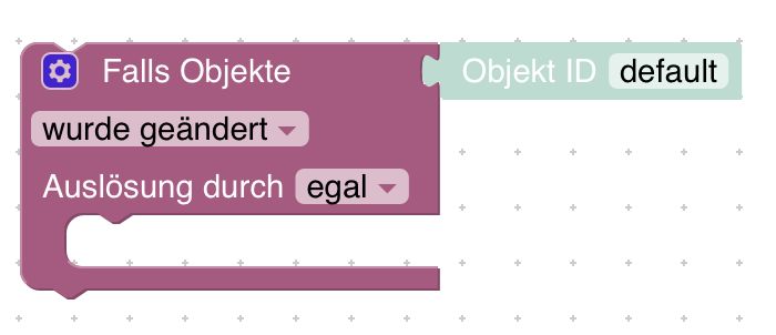

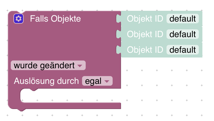

      @beowolf sagte in Oder-Verknüpfung?:
      Falls Objekt 1 ODER Objekt 2 ODER Objekt 3 ODER Objekt 4 sich ändert DANN....
      Du kannst bei diesem Baustein mehrere Objekt-IDs hinzufügen (über das Zahnrad oben links und dann auf die rechte Seite ziehen). Ändert/Aktualisiert sich einer der States, wird der Trigger ausgeführt.
