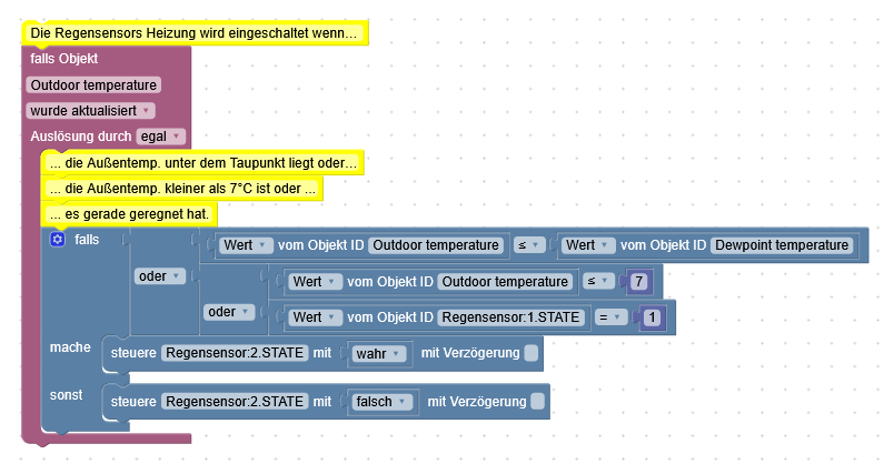

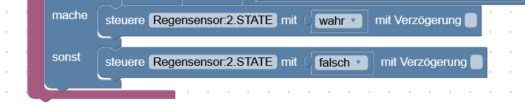

    ... ich habe ein (Verständnis) Frage zu o.g. Sensor:
    Gesteuert wird die Heizung über ein Blockly ...
    Ich bekomme diese Fehlermeldung ...

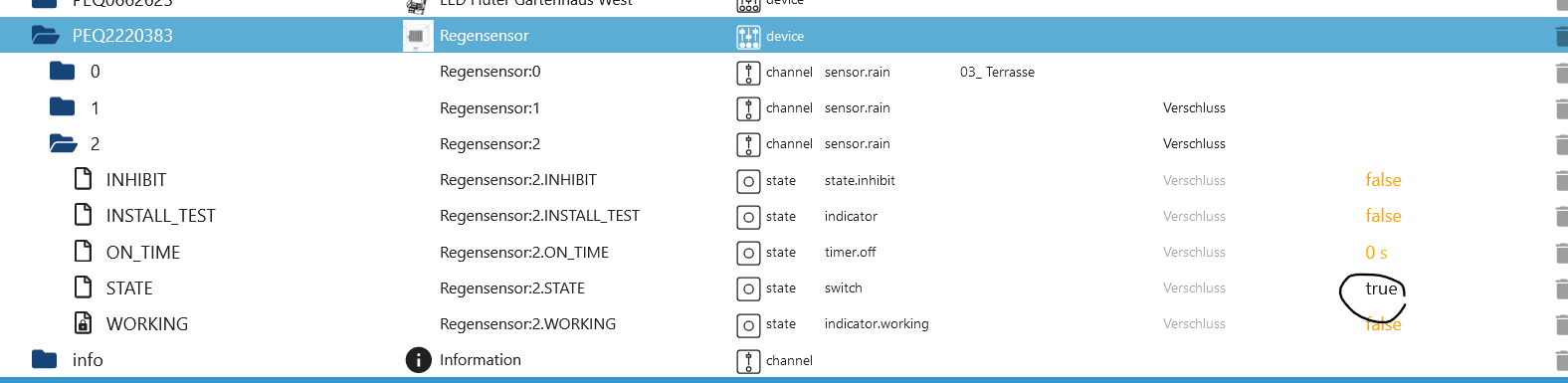

    In den Objekte sieht man aber das ...
    Was mache ich falsch ?

      @raspiuser sagte in Homematic HmIP-SRD Regensensor Heizung:
      dann zeig das bitte auch ganz!

        @homoran sagte in Homematic HmIP-SRD Regensensor Heizung:
        ... sollte (eigentlich) egal sein welche Logik vor dem "steuere"-Block liegt. Die Fehlermeldung bezieht sich ja auf das "setzen", oder ?
            ausser da ist noch was versteckt

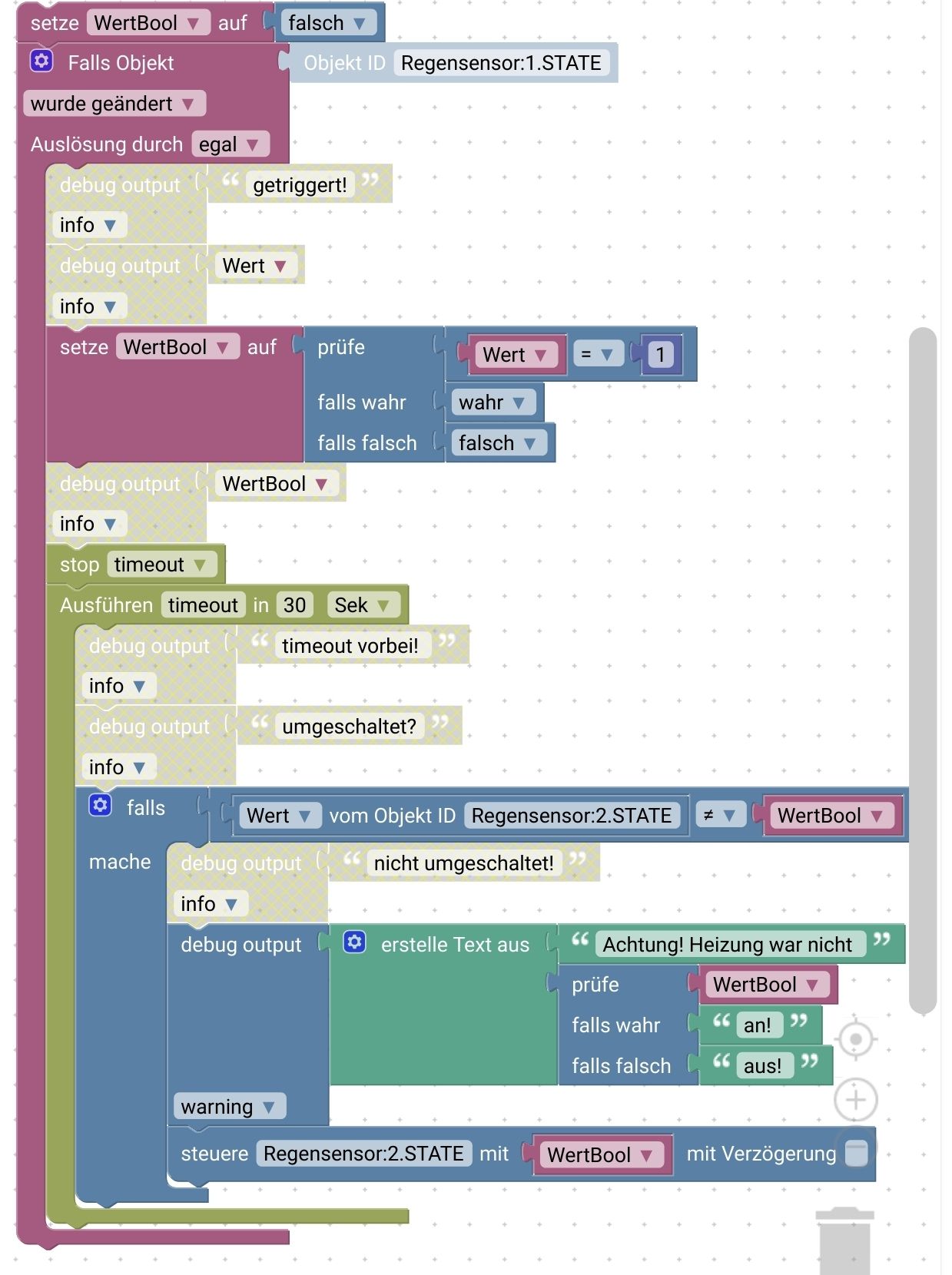

                @homoran sagte in Homematic HM-Sen-RD-O Regensensor Heizung:
                nimm da noch debug Bausteine zur Hilfe um zu sehen, wo im Skript der Fehler generiert wurd.

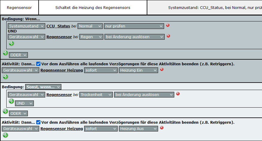

                  Oder ohne Umweg über iobroker direkt in der Homematic

                    @wendy2702 sagte in Homematic HM-Sen-RD-O Regensensor Heizung:
                    das hab ich auch und immer wieder Aussetzer.
                    Die soll mein Blockly abfangen.
                        bekomme immer mal wieder Meldungen dass die Heizung nicht angegangen war
                        ... so sieht es wohl auch bei mir aus ... ich habe die Homematic-Antenne mal neu platziert ...
                        (DEBUG brachte keine neuen Erkenntnisse ...)

                              @raspiuser sagte in Homematic HM-Sen-RD-O Regensensor Heizung:
                              das bringt es ja such erst dann wenn es nicht schaltet
                                  jo ... bislang "ohne Befund" ... ich beobachte weiter ...
