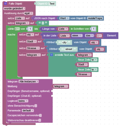

    Hallo zusammen
    Ich würde mir gerne ein Json resp. daraus gewisse Bauteile per telegram senden. Leider funktioniert das hier nicht:
    Das hier war das Original json welches in der ObjektID steht.
    [{"type":"Feature","geometry":{"type":"Point","coordinates":[1.123456,1.123456]},"properties":{"typeName":"mobile-trap","reason":false,"length":false,"duration":false,"delay":false,"createDate":"14:14","confirmDate":"19:00","vmax":"50","typeText":"Geschwindigkeit, mobil","country":"DE","state":"Bayern","zipCode":"99425","city":"München","cityDistrict":false,"street":"Bahnstrasse"}}]
    An was kann das liegen?

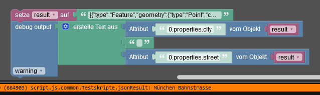

        @drapo da brauchste nicht mit Schleifen arbeiten, einfach nur die JSON abrufen und in eine Variable "result" schreiben und anschliessend auswerten:

        • DJMarc75D DJMarc75
          drapo
          @djmarc75 geht leider nicht. liegt es denn daran dass ich mir die Variable aus einer ObjektID erstelle? Du hast ja das Json als Text genommen. Da funktioniert es

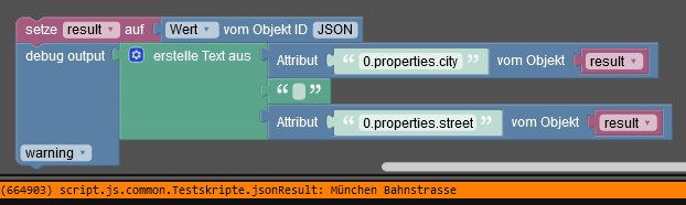

              @drapo wenn dann Wert vom Objekt ID:
              und nicht JSON nach Objekt konvertieren verwenden
                drapo
                @djmarc75 ja genau das wars. mann so schnell wird man hier geholfen. Vielen Dank dafür

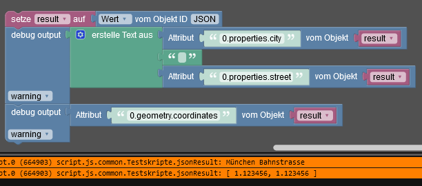

                  @djmarc75 weisst du auch wie ich die koordinaten da raus hole? das wäre noch das i tüpfelchen...

                    @drapo sagte in [gelöst] Json konvertieren und als Telegram ausgeben:
                    klar, aber mit den Daten kannste eh nix anfangen, hat mit LAT & LON nichts am Hut ;)
                    edit: oder hast Du die Daten editiert?

                      drapo
                      @djmarc75 die daten die du siehst nicht aber die die ich sehe schon ;-)
                      ok jetzt habe ich LAT & LON beide in einer variable. wie kann ich die noch auseinander fahren?

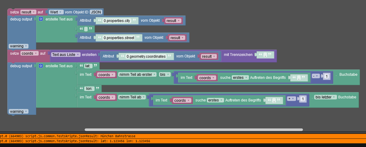

                            @drapo so, als Vorschlag ;)
                            Lehrling seit 1975 !!!
                              drapo
                              @djmarc75 du bist der beste. vielen dank

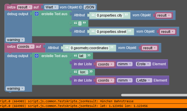

                                  @paul53 sagte in [gelöst] Json konvertieren und als Telegram ausgeben:
                                  Weshalb so kompliziert? "0.geometry.coordinates" enthält ein Array.
                                  Gerade gesehen und Du hast mal wieder Recht ;)
