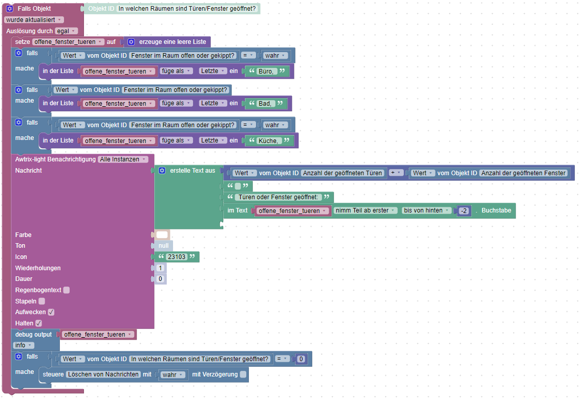

    Abend zusammen,
    Ich sende mir eine Liste geöffneter Türen & Fenster auf den Ulanzi mithilfe des Awtrix Light Adapters
    Das ganze funktioniert soweit ganz gut, nun würde ich aber gerne das letzte "," der Variable löschen
    Einen Block "letztes Auftreten des Begriffes" gibt es ja, aber kann ich diesen nutzen um das letzte Komma zu löschen?
    geschildG HomoranH 2 Antworten Letzte Antwort
    • U UncleB
      Abend zusammen,

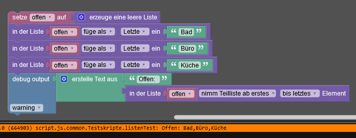

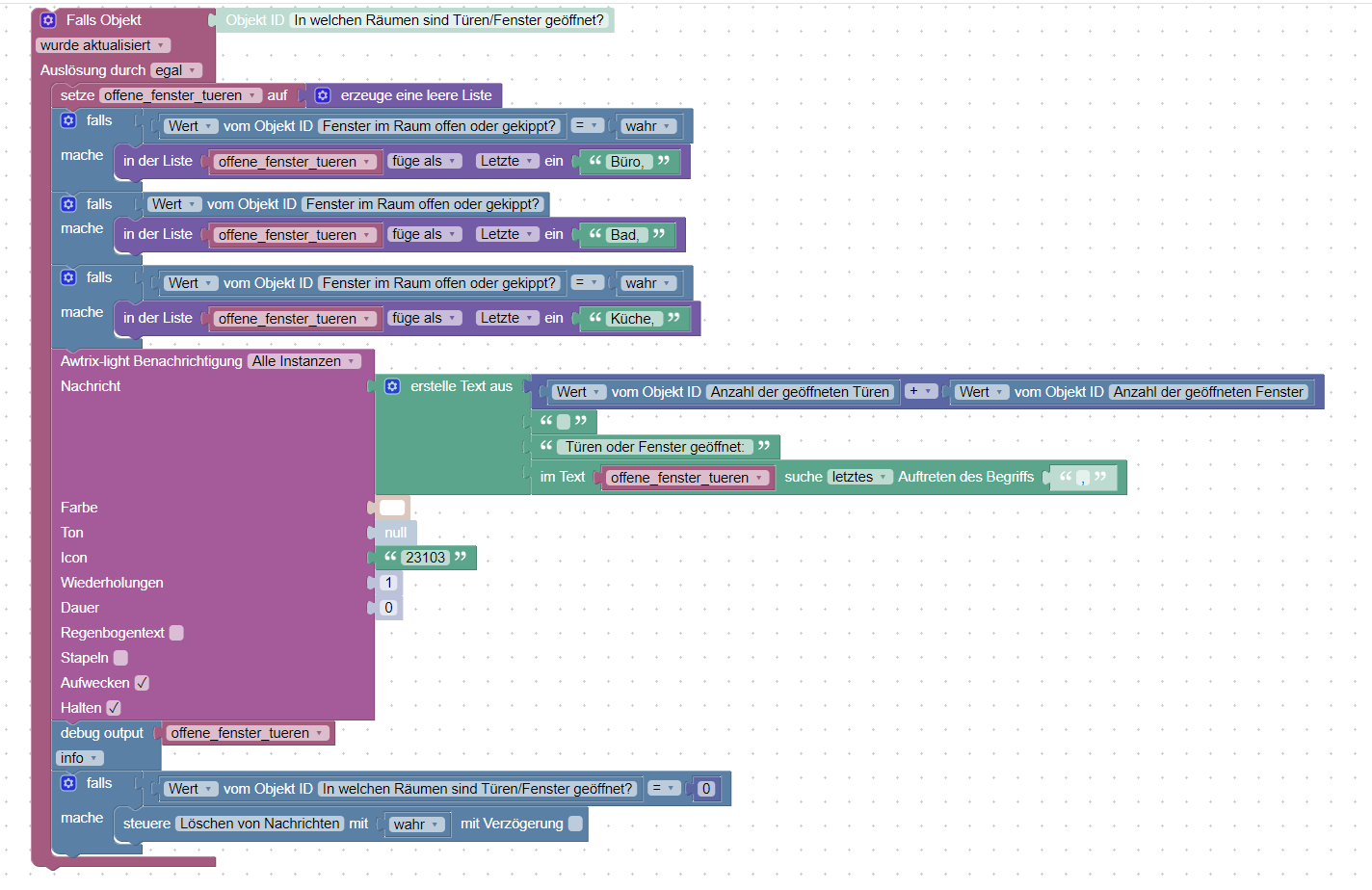

      @uncleb 0c658c45-12cc-42d6-8922-aeac37c9f943-image.png Habe es zum ausprobieren mal in ein cron als Trigger gepackt.

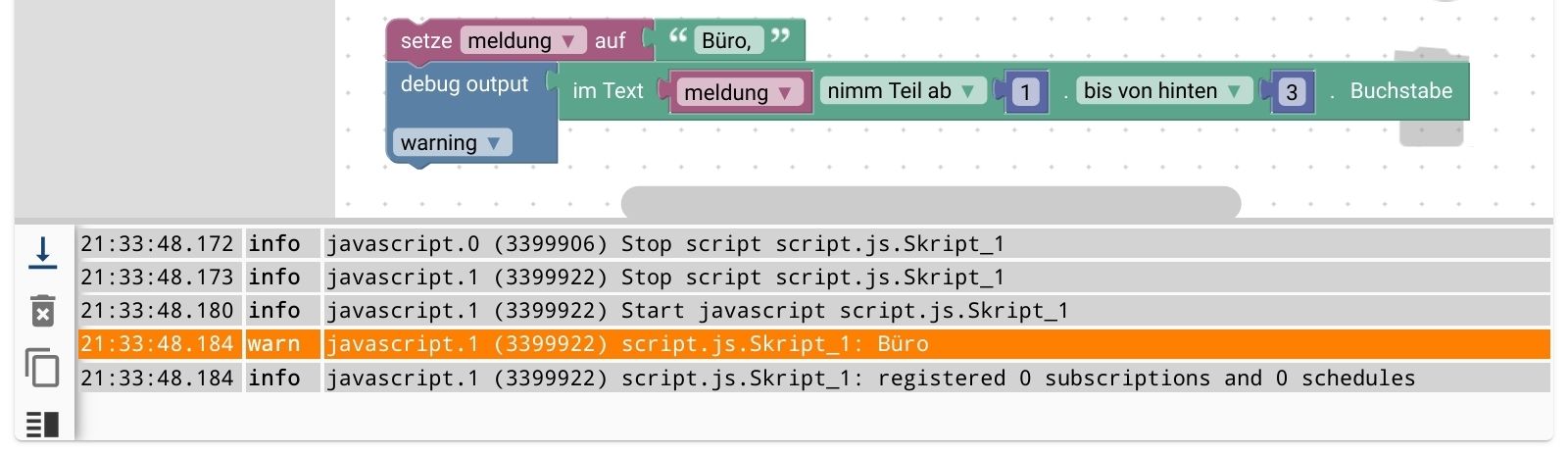

        @uncleb sagte in Letztes Zeichen entfernen:
        Im Prinzip funktioniert das so:
        Dein Skript ist im Ganzen aber etwas unglücklich gestaltet ;)

          @djmarc75 ich bin ja froh das es überhaupt so läuft 😧
          Iwie zusammengeschustert aus Tutorials und Videos haha
          Was würdest anders machen?

            @djmarc75 das ist die bessere Lösung. :)

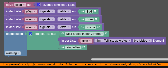

              @geschild Kommando zurück, probiers besser so:

                    @homoran wurde paar mal editiert :)
                    Also Inhalt:
                    21:14:53.497	info	javascript.0 (26096) script.js.common.Awtrix.offene_fenster: ['Büro, ']
                    aktuell sieht das Script so aus:
                    mit 2 (ohne Minus) ist die Variable leer, mit -2 habe ich das Komma immer noch am Ende

                      @homoran sagte in Letztes Zeichen entfernen:
                      edit: @DJMarc75 hat editiert,
                      sorry, ja hab das Bild getauscht ;)
                      ein mal ;)
                      nicht -2 sondern nur 2

                              @uncleb wenn da noch ein Leerzeichen hinter dem Komma uast muss es natürlich 3 von hinten sein

                                @uncleb
                                    ist noch ein Leerzeichen nach dem Komma
                                    ja, das ganze Skript hat eh noch Luft nach oben ;)

                                    Lehrling seit 1975 !!!
                                      @UncleB

                                      U Offline
                                      U Offline
                                      UncleB
                                      @djmarc75 so läuft es zwar auch, aber die Räume sind halt nicht mit Komma getrennt, um das gings mir ja eigentlich :)
                                      DJMarc75D HomoranH 2 Antworten Letzte Antwort
                                      • U UncleB
                                        DJMarc75D Offline
                                        DJMarc75D Offline
                                        DJMarc75
                                        natürlich sind sie das, siehe mein LOG im Screenshot ;)
                                        U 1 Antwort Letzte Antwort
                                        • U UncleB
                                          dann antworte doch einfach mal auf due gestellte Frage wie der Inhaltvder Variable wirklich und exakt aussieht.
                                          Dann wären wir längst fertig
