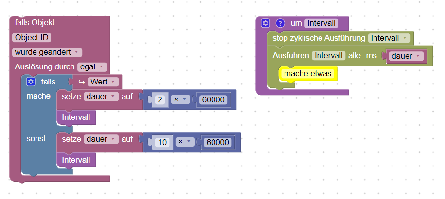

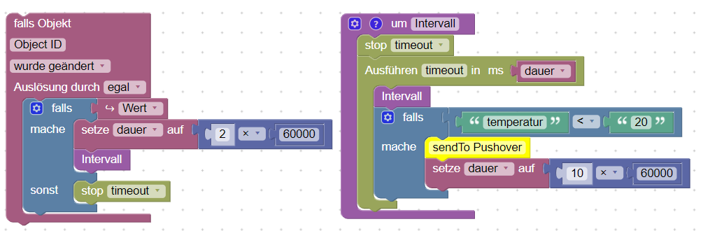

    Kann ich vor dem Intervall so die Dauer auf 2 min setzen (120.000 ms) und innerhalb des Intervalls nach einer anderen Prüfung die Dauer des Intervalls auf 10 min (600.000 ms) hochsetzen?
    Ist mein Beispiel hier korrekt?

      @rtwl
      Nein.

        @asgothian Danke. Wie muss es sonst aussehen?

          In Blockly ist das (leider) nicht trivial, deswegen auch die so kurze Antwort nachts um 1.
          Ich hoffe du kannst dieses Beispiel für Deine Nutzung anpassen:

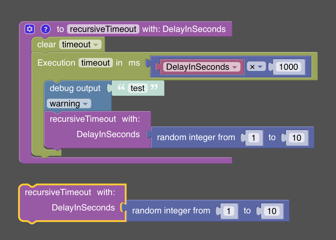

            @rtwl
            A.

            @asgothian Danke für deine Mühe mir ein Beispiel zu erstellen, aber ich check es nicht. 😥

              @rtwl
              • hast du verstanden welche Blöcke ich benutzt hab ?
              • Du musst statt einem Intervall einen sich selbst verlängernden Timeout erzeugen. Das Problem ist das das in Blockly nicht direkt geht, sondern nur über den Umweg einer "Funktion" die sich selber aufruft.

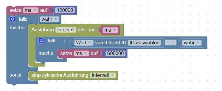

                nein, hab ich leider nicht. Vielleicht liegt es daran, dass du mit englisch unterwegs bist. Auch verstehe ich nicht, wo die Prüfung, also der Falls Block rein soll, oder wo die Variable "DelayInSeconds" geschrieben wird und was du mit dem "random integer..." Block meinst.
                Geht es zufällig in diese Richtung oder bin ich damit auch ganz falsch unterwegs?

                  @rtwl sagte in variable Dauer bei zyklischer Ausführung:
                  @asgothian
                  Das kann gehen. Der Nachteil ist das wenn der Wert sich mitten während des Intervalls sich ändert dann wird das alte abgebrochen, selbst wenn es nur noch ein paar ms laufen würde. Deswegen der Trick mit dem selbst verlängernden Timeout.
                  Nebenbei - deine Version kann mit 2 kleinen Anpassungen gehen:
                  • das "Intervall" mit dem du das startest vor den Trigger.
                  • im Trigger den "intervall" aufruf entfernen
                  • Das Stop zyklische Abarbeitung weg
                  • Das Ausführen Intervall durch Ausführen Timeout ersetzen - darin einen Aufruf "Intervall"
                  Nun zu den Fragen. Wenn du das Zahnrad am Funktionsbaustein auswählst kannst du "parameter" hinzufügen und benennen. so habe ich da den Parameter DelayInSeconds erzeugt.
                  An stelle des random soll natürlich deine variable für die Dauer hinein. Den random hab ich nur genutzt um sicher zu gehen das es geht :)
                  rtwlR 1 Antwort Letzte Antwort

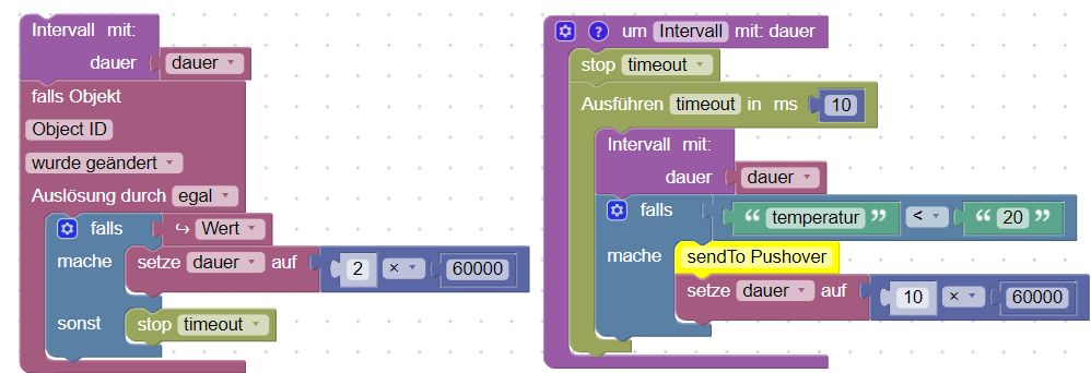

                    meinst du so?
                    In dem "Ausführen timeout" kommt später eine sendTo Pushover rein. Da jetzt aber das Intervall schon vor dem Trigger gestartet wird, hab ich dann eh keine Dauermeldungen? Das Intervall soll ja nur dann gestartet werden, wenn der Trigger auslöst (Fenster wurde geöffnet).
                    Läuft das ganze auch so?
                      @asgothian
                      meinst du so?
                      Fast. Du hast die Variable "Dauer" doppelt verwendet - das ruiniert es. Nimm die aus dem Funktionsbaustein einfach raus, dann wird es gehen.
                      Das mit dem nur beim Trigger starten ist so eine Sache. Wie sol denn das Intervall beendet werden. sprich wie lange sollen die Meldungen andauern ?

                        @asgothian sagte in variable Dauer bei zyklischer Ausführung:
                        bis der Trigger false meldet, also das Fenster geschlossen wurde. Daher hab ich es hier im Beispiel mal zum "sonst" Teil verschoben.
                        ich gaube aber fast, dass es sowieso nicht funktionieren wird. Denn mein Beispiel ist etwas anders als mein Hauptskript. Denn da wird im ersten 2 min Intervall geprüft ob das Fenster geschlossen werden kann. Und sobald das zutrifft, soll das Intervall auf zb 10 min erhöht werden.
                        Bedeutet also folgendes:
                        Wo genau die Dauer der Schleife/des Timeout hier definiert wird ist mir auch noch ein Rätsel 🙈

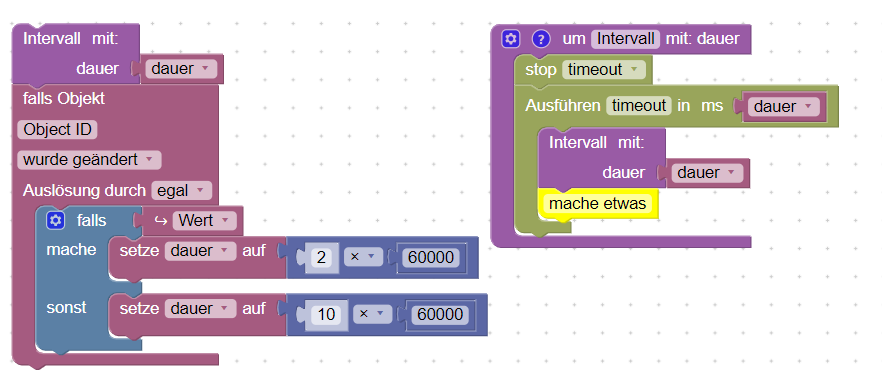

                          @rtwl so sieht das doch schon schön aus.
                          Jetzt noch den Intervall Aufruf einmal in den Trigger, hinter das setze Dauer auf ..., dann könnte es bereits gehen.
                          aber: wo kommt im Falls die Temperatur her ?
                          Ansonsten bitte an dem Baustein ›
                          den Parameter "dauer" entfernen.
                          Du solltest trotzdem eine Variable "dauer" haben - wenn nicht, bitte erzeugen.

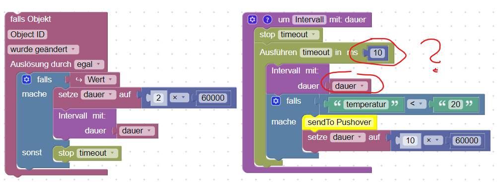

                            @asgothian
                            Der Textbaustein mit "temperatur" ist nur ein Lückenfüller, dort kommt dann natürlich die echte Abfrage - auch der Textbaustein mit den "20" ist nur als Beispiel gedacht.
                            Ich hab hier 10ms eingefügt, weil du geschrieben hast, ich soll 1x die Variable "Dauer" entfernen - hab aber nicht ganz verstanden wo genau. ist das so dann korrekt? oder hab ich da was verwechselt? -

                              @rtwl siehe meine Anpassungen im Post. Ich kann das leider nur auf Englisch zusammen bauen :)
                              Kann ich aber machen, wenn Dir das besser hilft

                                @asgothian
                                Habs gesehen, meinst du so?

                                  @rtwl So sollte es gehen, ja.

                                    super danke,
                                    dann werde ich damit mal einen Test machen und bei Erfolg in mein großes Skript einbauen.
