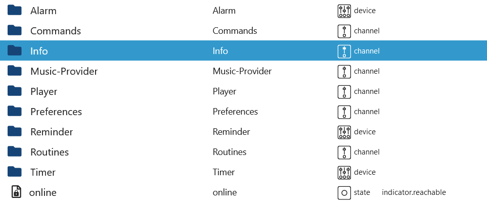

    Ich habe einen neuen Echo Dot der 5. Generation. Nach dem einbinden fiel mir auf, dass nicht alle Datenpunkte wie bei meinen anderen Echo Dots angelegt wurden.
    Es fehlen unter anderem die Bluetooth, Coomands und Player Datenpunkte. Sind diese für die 5. Generation noch nicht eingepflegt in den Adapter oder liegt es woanders dran?

      Bei meinem Echo Dot der 5. Generation sieht das so aus, wie bei meinen Andern auch

        @emil70 Ich habe den Echo zurückgesetzt und die Instanz neu gestartet. Jetzt läuft es, danke!
