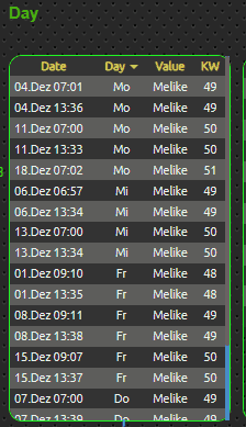

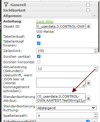

      was auch geht : ist das json widget von inventwo. dort kannst du bei sortierung einen dp via binding eingeben - scheint zu funktionieren
      in diesem beispiel schreibe ich Day oderTimestamp (sind spalten in der json-tabelle) in den datenpunkt und die tabelle wird anders sortiert
