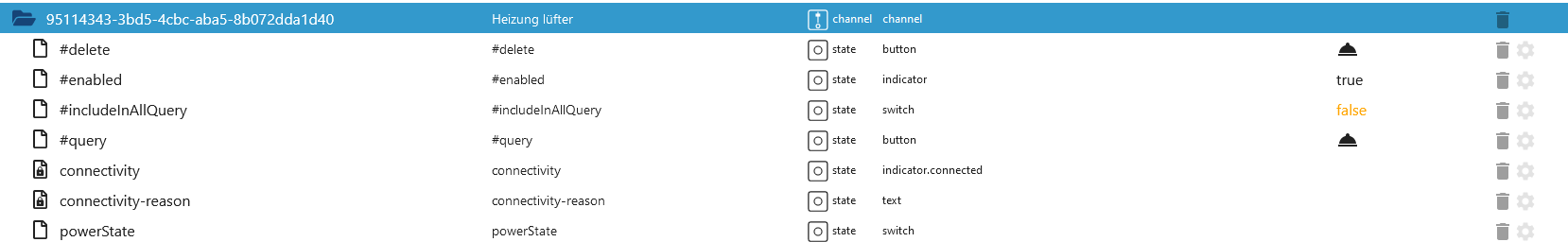

    Ich hatte bislang geflashte Sonoff im Einsatz mit denen alles geklappt hat.
    Jetzt habe ich aber auch neue Wifi Steckdosen von Ledvance gekauft.
    Die Steckdose ist im Wifi registriert, angemeldet über die Ledvance App.
    Die App ist auch mit der Amazon Alexa App verbunden.
    Ich sehe die Steckdose in der Alexa App und kann sie auch steuern.
    Im iobroker ist der Alexa Adapter installiert und richtig konfiguriert.
    Problem jetzt:
    Ich sehe das device, es hat auch den richtigen Namen.
    Stromverbrauch sehe ich nicht, ist aber auch egal.
    Was mir aber fehlt ist der Status, den ich schalten kann (true/false, on/off).
    Bin ich einfach nur blind?
    Da müsste doch ganz unten true oder falsch stehen, was ich dann als Objekt in den Skripten steuern kann.

      @jhuebner1
      ist ein thema, welches hier seit wochen behandelt wird (suche nach alexa2 im forum). ich habe solche steckdosen (ledvance) mittlerweile entfernt. man bekommt momentan keine richtigen nachrichten von alexa zurück, somit wird der dp powerstate nicht immer upgedatet.
      du müßtest den dp #query immer ausführen, bevor du den powerstate auslesen kannst - momentan geht aber auch das zb bei mir nicht !
      stelle deine steckdosen auf ein anderes system um (zigbee, tasmota,...) - ist doof, aber der ärger hört dann auf
