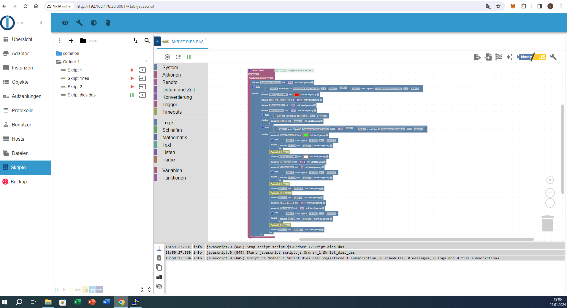

        DJMarc75 1 Reply Last reply Reply Quote 0
        • DJMarc75
          DJMarc75 @Sezer last edited by
          @sezer kann man (zumindest ich) nicht entziffern, leider
          Auflösung ändern und mit einem Tool nur das Skript markieren
          Sezer 2 Replies Last reply Reply Quote 0
              • DJMarc75
                @sezer
                puh, eher noch schlimmer 😉
                Kann da nichts erkennen, leider

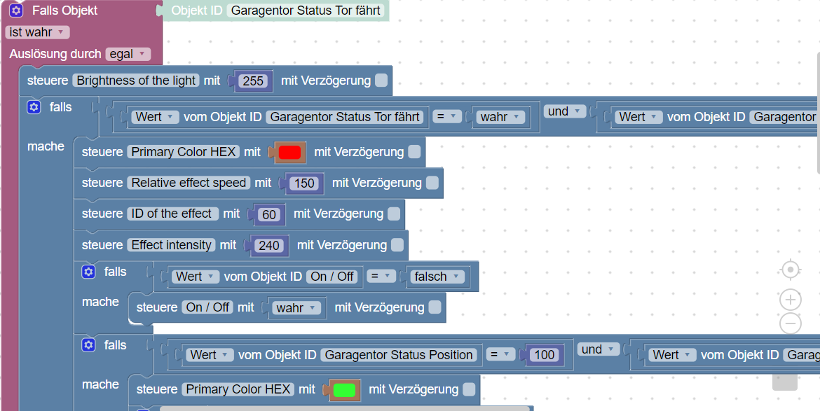

                        Sezer 1 Reply Last reply Reply Quote 0
                        • Sezer
                          Sezer @Sezer last edited by

                            Sezer @DJMarc75 last edited by
                            @djmarc75 ist es jetzt besser?
                            • DJMarc75
                              @sezer sagte in Garagenbeleuchtung reagiert nicht:
                              Sag Du es mir indem Du selbst Deine Screenshots anklickst und diese versuchst zu entziffern 😉
                              • Sezer

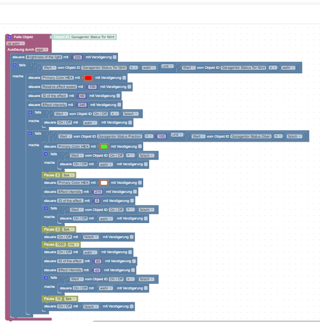

                                @djmarc75 Unbenannt.PNG Jetzt habe ich nur mal den Anfang vom Skript gesnipt.
                                Ist auf jeden fall besser.
                                • DJMarc75
                                  Ja, jetzt kann man "es" erkennen
                                  ABER
                                  wie soll man da jetzt helfen wenn man nur 25 % vom Skript sieht ? 😉
                                  Und von den 25 % ist schon einiges verkehrt - gehe ich aber jetzt nicht drauf ein weil das nix bringen würde wenn man das ganze Skript nicht kennt.
                                  Poste mal den Code vom Skript hier in Codetags ( </> )
                                    • Sezer
                                      @djmarc75 ```
                                      code_text

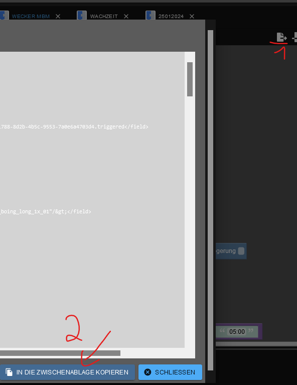

                                            @sezer
                                            Kann niemand importieren weil der Code nicht vollständig ist.
                                            Bitte 1 anklicken, danach 2 und dann hier nochmals in Codetags einfügen
