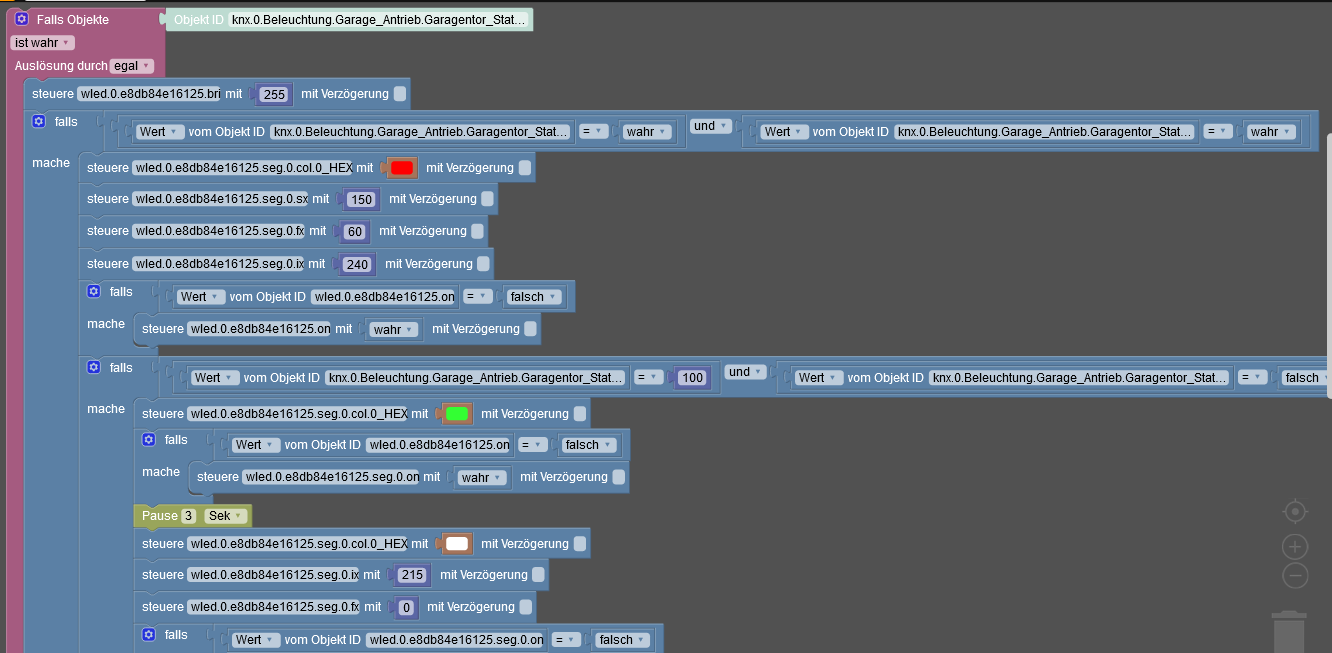

      DJMarc75 @Sezer last edited by
      @sezer leider wieder nicht die erste Zeile vom Blockly kopiert 😉
      Hab die mir jetzt mal selber eingefügt und schaue mir das morgen mal an 🙂

        • Homoran
          Homoran Global Moderator Administrators @DJMarc75 last edited by
          @djmarc75 könntest du (jetzt noch schnell) einen lesbaren Screenshot produzieren?
          DJMarc75 1 Reply Last reply Reply Quote 0
          • DJMarc75
            DJMarc75 @Homoran last edited by
            @homoran sagte in Garagenbeleuchtung reagiert nicht:
            leider nein, da das Skript meine Auflösung sprengt 🤡 (bin grad nur am Laptop)
            Aber ich teile es mal /2 😉
            Im ersten Teil ist schon einiges Verbogen - bin am hinbiegen 😉
            Homoran Sezer 2 Replies Last reply Reply Quote 1
            • Homoran
              @djmarc75 sagte in Garagenbeleuchtung reagiert nicht:
              ja, direkt im falls 2x das selbe per und verknüpft.
              Da muss wohl was anderes rein
              • DJMarc75
                Die KNX Bausteine sind alle identisch - das kann nicht klappen
                Sezer 1 Reply Last reply Reply Quote 0

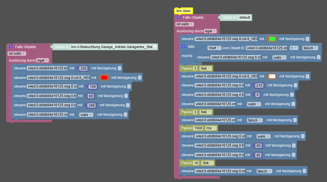

                            • DJMarc75
                              @sezer
                              probier mal so:
                              Sezer 2 Replies Last reply Reply Quote 0
                              • Sezer
                                Sezer @DJMarc75 last edited by
                                @djmarc75 ok cool teste ich gleich sofort.Hab grad kurz besuch.
                                Also so wie es ist. Komplett so alles zusammen fügen. Also mit 2 trigger und so laufen lassen. top.
                                vielen dank für deine mühe
                                ich gib dir bescheid.
                                • Sezer
                                  @djmarc75 Ich habe gerade exakt den Blockly nachgebaut und gestartet und da tut sich irgendwie nichts.
                                  kann es sein das der wlan für die wled über dem fritz-repeater läuft und da irgendwas hackt?
                                  wobei ich sagen muss das es der gleiche wlan ist .ich mach nochmal alles stromlos und starte mal den java adapter neu.
                                  • DJMarc75
                                    @sezer sagte in Garagenbeleuchtung reagiert nicht:
                                    zeigen bitte 😉
                                    ich kenne Dein Netzwerk leider nicht
                                    Sezer 3 Replies Last reply Reply Quote 0

                                      • Sezer
                                        @djmarc75 ok jetzt habe ich wled über die Objekte auf true gesetzt und siehe da war es am blinken. Als er dann oben war macht er auch grün und dann für zehn Sekunden die spots. Also können wir ja Netzwerkproblem ausschließen ,denke ich . ich taste mich auf jeden fall mal ran . Die Kommunikationsobjekte des Knx-Hörmann Gate way ist auch nicht sooo optimal.
                                        ok kann ja eigentlich jedes mal ein trigger nehmen weil ja immer was anderes passiert.
                                        Wusste ich nicht , deswegen hatte ich es immer mit falls objekte versucht
                                        • Sezer
                                          Sezer @DJMarc75 last edited by Sezer
                                          @djmarc75 Jetzt Läuft es .
                                          Habe noch eine steuere mit wahr zwischen dem trigger gesetzt und es funktioniert. Auch beim runter fahren blinkt er rot doch dann hört es nicht auf. Da kann ich ja nochmal ein trigger setzen, damit wenn der unten aus gehen soll. Und ein Zeitplan oben aufsetzen das er das nur abends machen soll.
                                          Top , wieder was gelernt.
                                          vielen lieben dank.
                                          ich sag bescheid wenn alles nach plan läuft.
