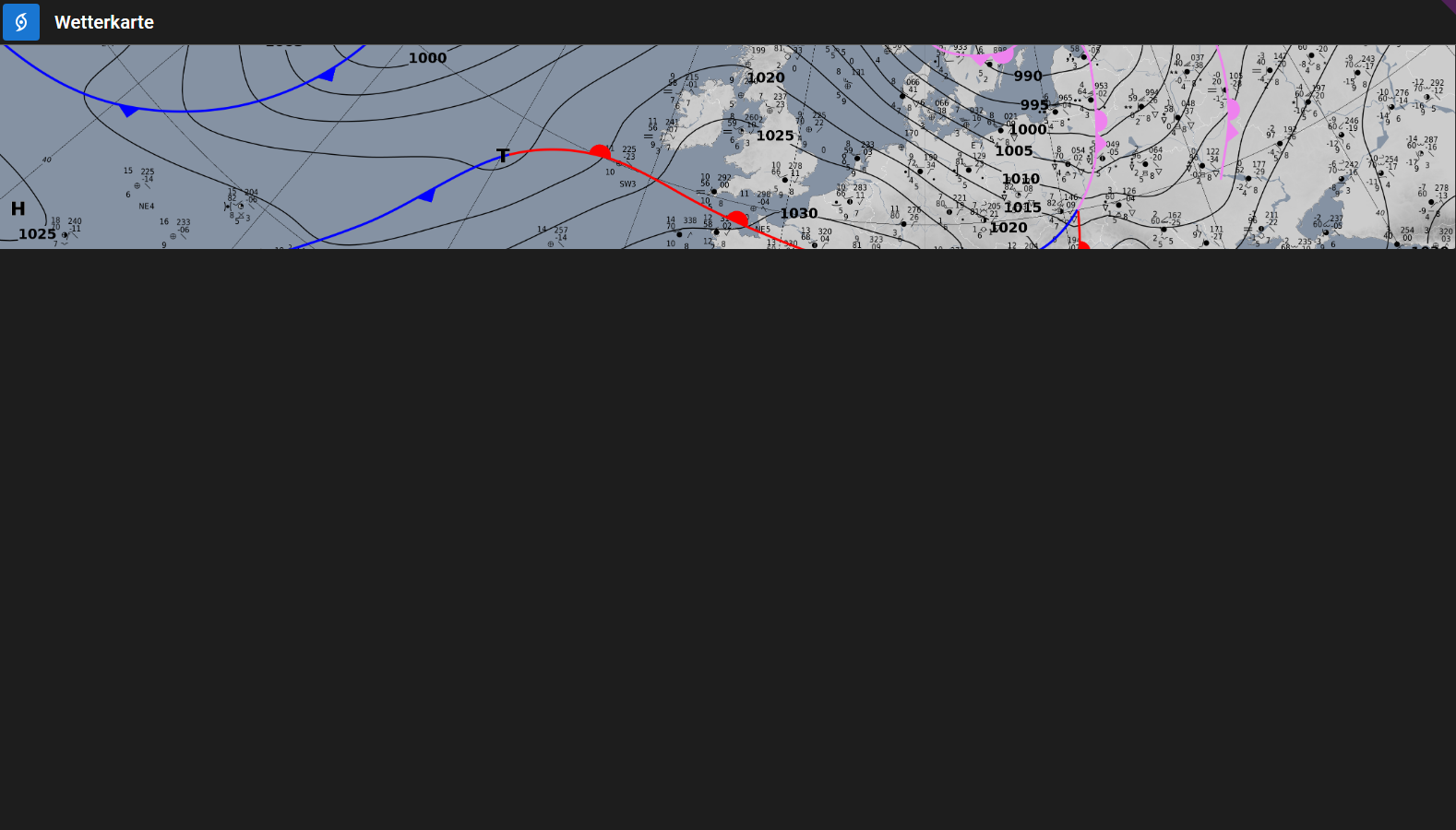

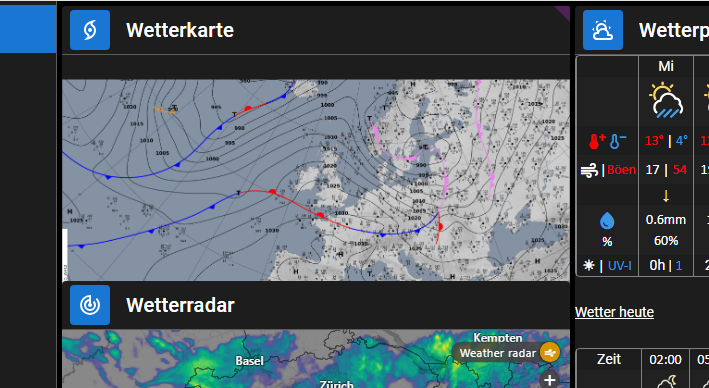

    Hallo zusammen
    Ich lasse mir auf meiner Jarvis Visu (v3.1.8 ) auf der Wetterpage mit einem DisplayImage Widget eine Wetterkarte von Europa einblenden. Es handelt sich um ein png. Bei den Einstellungen der Widgetbox habe ich "Vollbild erlauben" aktiviert, mit der Idee, dass ich die Karte bei Bedarf Fullscreen darstellen kann.. (Das Widget selbst ist zu klein um die Details zu sehen). Wenn ich nun das Vollbild aufrufe, wird zwar die ganze Bildschirmbreite genutzt (und das Bild gezoomt), aber das Bild wird leider in der Höhe abgeschnitten, so dass nur der oberste Teil angezeigt wird. Der Rest ist schwarz. Ich nehme an, dass es dieselbe Höhe ist wie die die der Widget Box.
    "Kleine Darstellung" :
    Nach Doppelklick:
    Bei den Einstellungen des DisplayImage Widgets kann ich glaub-ich nicht viel falsch machen..Ich hab aber schon alle Varianten der Grössen/Anpassung durchprobiert.
    Hat jemand eine Idee, woran das liegen könnte? Hab ich noch irgendeine Einstellung verpasst?
    Vielen Dank für Tipps jeglicher Art!

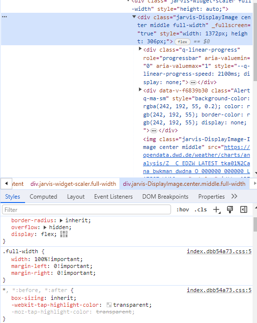

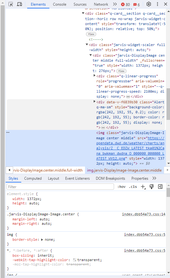

          @lucky256 Geh mal bitte im Vollbildmodus auf rechte Maustaste -> "untersuchen"
          und schicke mal den Inhalt von dem Element wie bei mir.
          Versuch mal
          .jarvis-widget-f89bd81c-8099-430c-92db-945e9e14bc06 .jarvis-DisplayImage.center.top.full-width[_fullscreen="true"] {
                  width: initial !important;
          	height: auto !important;
          L 1 Reply Last reply

            ist das der richtige Ausschnitt?
            hat keine Änderung der Darstellung zur Folge

              @lucky256 Klick mal hier hin
              Ansonsten bitte die URL

                  @lucky256 Du hast die Widget Einstellungen geändert?
                  .jarvis-widget-f89bd81c-8099-430c-92db-945e9e14bc06 .jarvis-DisplayImage.center.middle.full-width[_fullscreen="true"] {
